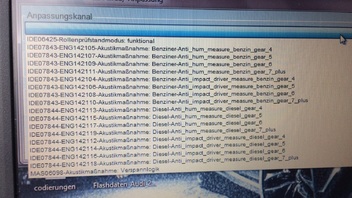

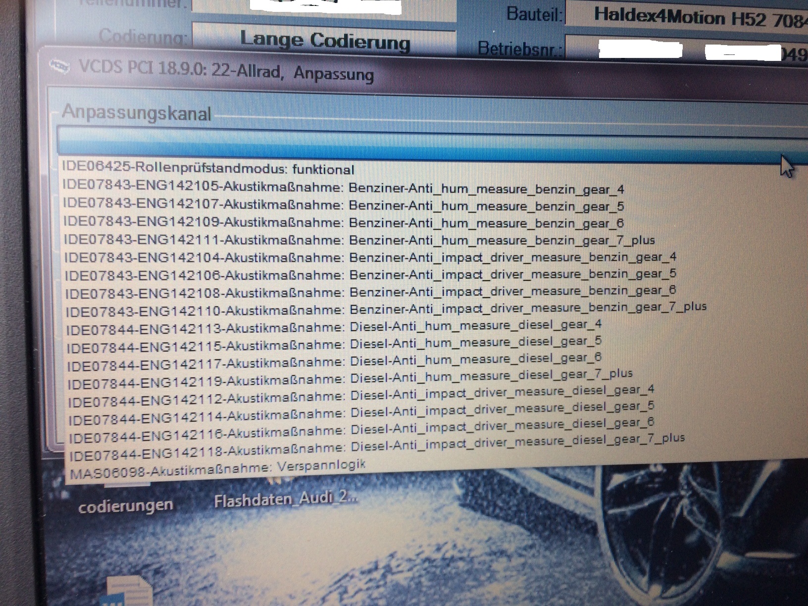

Ein Kumpel mit VCDS hatte heute Zeit und wir haben am Cupra 4Drive, alles soweit wie beschrieben, eingestellt, ausser Anti Schlagschrauber und Anti Brumm, das haben wir überhaupt nicht gefunden.
Das einzig auffindbare war Anti_hum, wie auf dem anhängenden Bild zu sehen..was bedeutet das?
Softwarestand ist 7084
