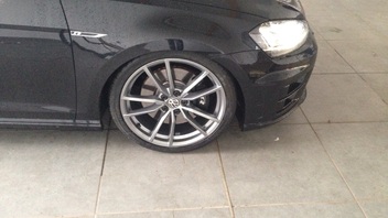

Hab meine werkseitige montieren Cardiz verkauft und mir für den Winter die Pretorias gegönnt!
Hab meinen R mit 18" Cadiz bestellt, die fahre ich als Winterfelgen.
Im Sommer fahre die 19" OZ Ultraleggera. Da schleift nix.
