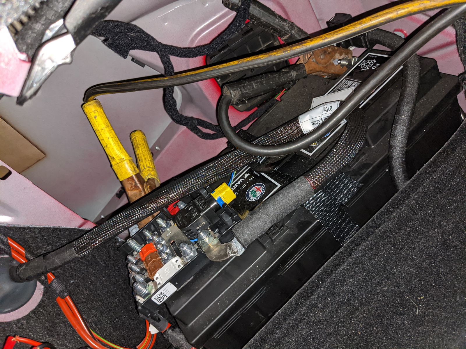

    Nach Langer Abstinenz mal wieder ein kleines Update.
    Gestern morgen hats meinen geliebten Alfa "erwischt".
    Wollte in der Tiefgarage wie jeden Morgen das Auto per Fernbedienung öffnen. Am Abend davor noch schnell die Batterie in der Fernbedienung getauscht, weil mir das Auto sagte, dass diese Bald leer ist.
    Anstelle des lauten Piepen und dem zweimaligen Warnblinken kam nur ein gequältes halbherziges Piepen und kein Blinken.
    Der Alfa ging nicht mehr zu entriegeln.
    Musste also den Schlüssel zerlegen und den Notschlüssel nehmen.
    Soweit so gut, jetzt sitze ich auf dem Fahrersitz, aber das Auto gibt kein Lebenszeichen von sich.
    Mehrmals versucht den Schlüssel auf die dafür vorgesehene Ablage zu legen, damit er in solchen Fällen vom Fahrzeug erkannt wird.
    Nichts, tote Hose außer der Deckenbeleuchtung.

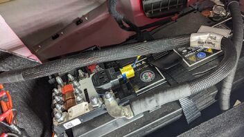

    Also mit dem Seat der Freundin in die befreundete Werkstatt gefahren und das Starterkit geholt.
    Haube auf und die Pole suchen da die Batterie im Kofferraum sitzt (welcher ohne Strom nicht entriegelt).
    Der negative Pol war direkt gefunden, der positive nicht. Also ins Handbuch schauen... Irgendwas gibt da keinen Sinn.
    Ich suche und suche und finde keinen positiven Pol.
    Eine kurze Rückfrage in der QV Stammtischgruppe ergibt, dass bei den Quadrifoglios der Pluspol woanders sitzt als im Handbuch beschrieben X/.
    Also Starterkit angeschlossen, Zündung gedrückt. Auto wackelt und klackert vor sich hin, startet aber nicht.
    Nächste Idee, war dann direkt an die Batterie im Kofferraum zu gehen, der mittlerweile zu entriegeln ging.
    Diesmal nicht mit dem Starterkit, sondern mit einer Austauschbatterie und Überbrückungskabeln.
    Gleiches Resultat, Auto zuckt und macht und tut, aber startet nicht.
    Sobald man die Zündung drückt, klackt es einmal laut im Innenraum und alles ist wieder dunkel.
    Also letzte Idee, Batterie ausbauen und die Ersatzbatterie testweise rein.
    Nach kurzer Recherche auf Youtube wie denn eine Batterie aus der Giulia zu bauen ist, kam dann der Erfolg.

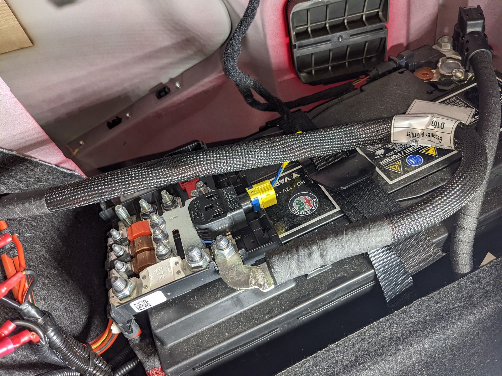

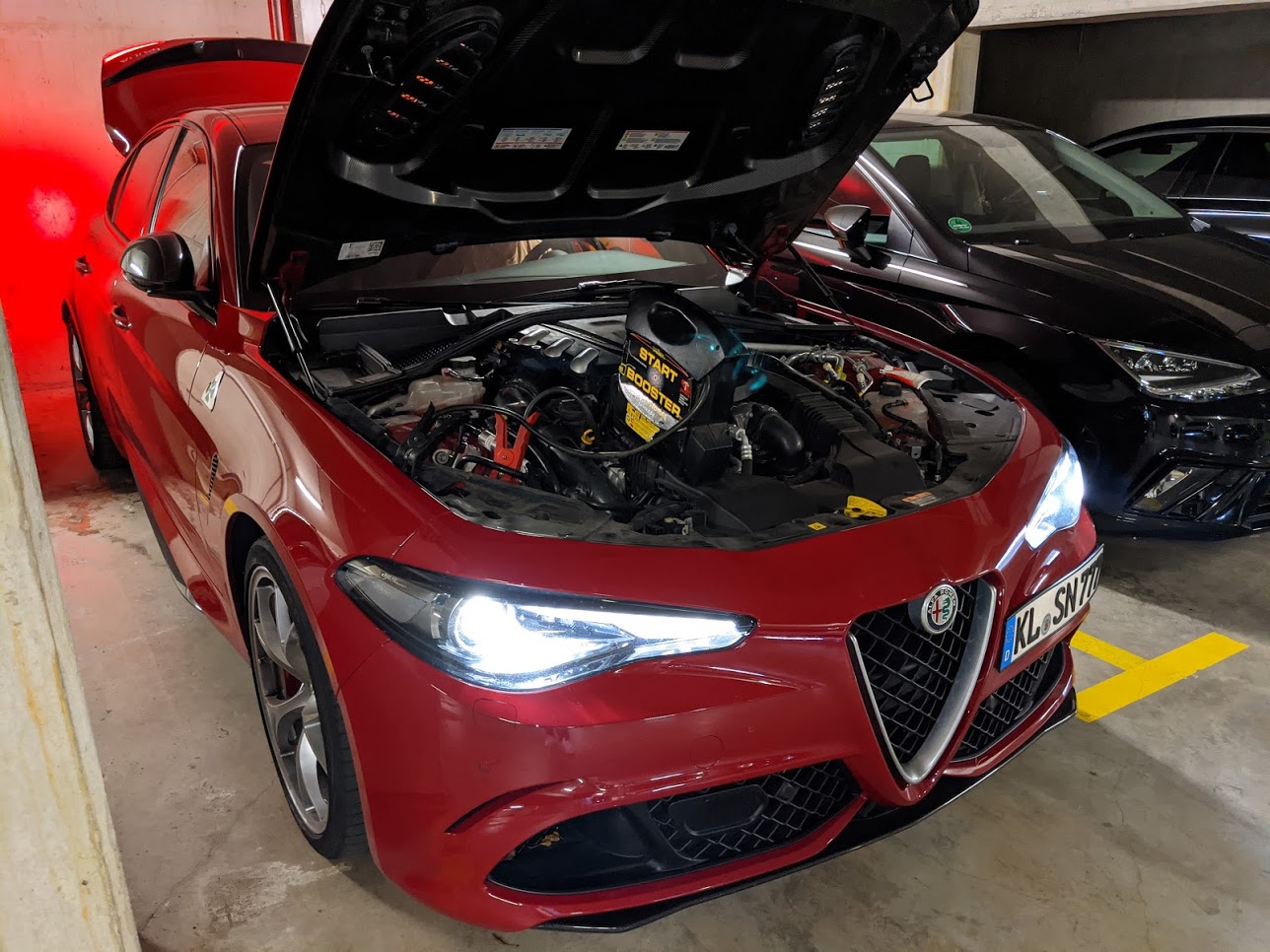

    Neue Batterie drin, Auto startet wieder und wirft 1000 Fehlercodes, welche sich aber nach kurzer Fahrt von selbst gelöscht haben.
    Ende vom Lied, Batterie (OEM Alfa Varta Batterie, gefühlte 50 Kilogramm schwer) nach 3 1/2 Jahren tot.
    250€ für das Ersatzteil, Garantie greift nicht (war vorher schon klar).
    Was zum plötzlichen Batterietot geführt hat ist unbekannt. Die Batterie hatte noch eine Leistung von 6,4 Volt...
    Jetzt läuft sie wieder die Jule und ich hoffe das bleibt so bis zum Juni 2021.

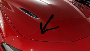

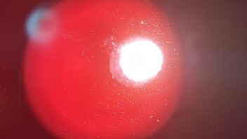

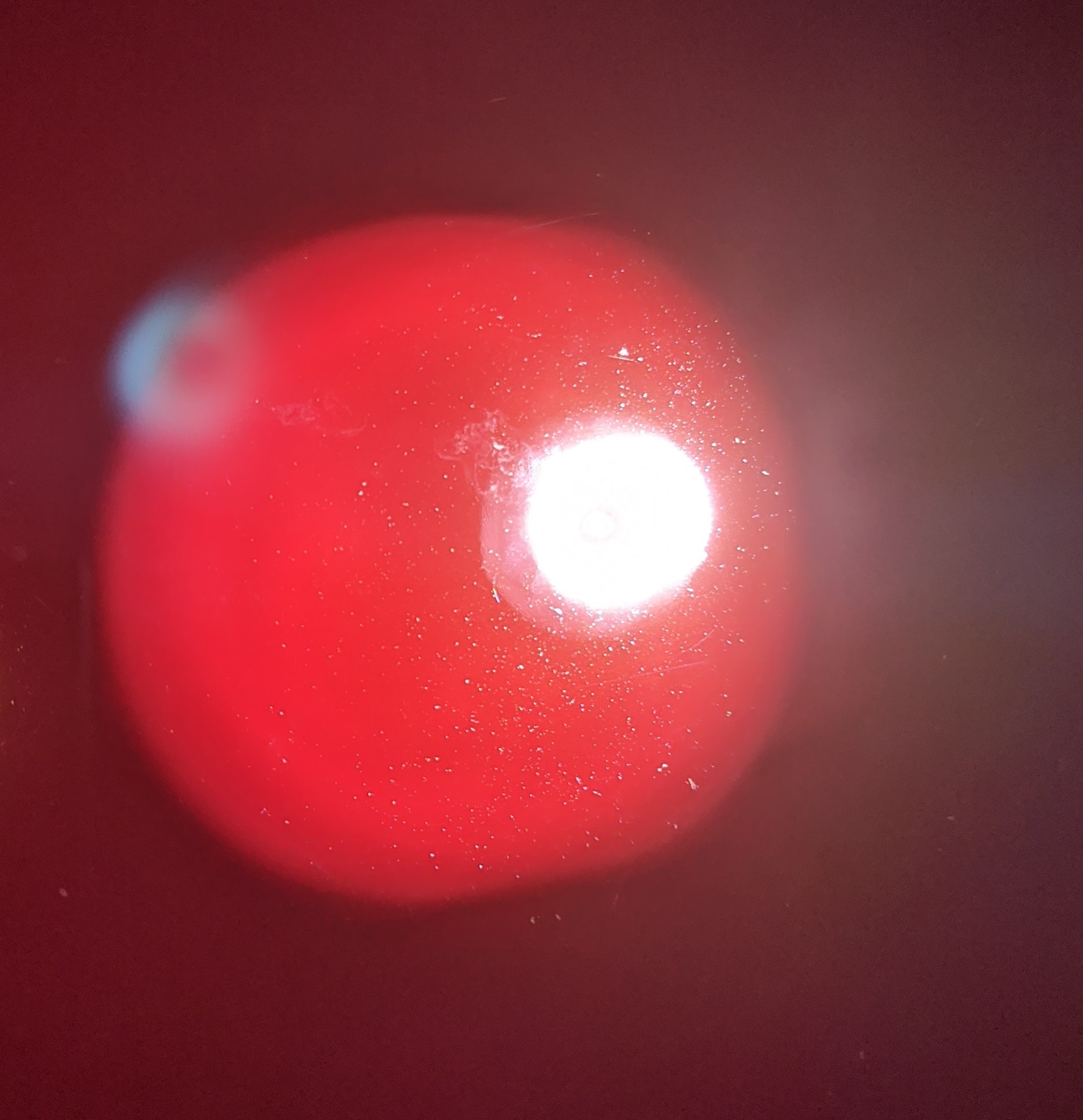

    Anstelle von heißem Wasser, habe ich einen Föhn verwendet.
    Wollte quasi mal testen, ob das "clearcoat reflowing" funktioniert.
    Quasi Hitzezyklen mit Abkühlphasen, um den beschädigten Klarlack wieder zu glätten.
    Ging eigentlich Recht gut, denke aber mit einer Heißluftpistole wäre es einfacher und schneller.
    Nach dem 5. Zyklus war ich dann gelangweilt und habs doch einfach auspoliert .
    Das Foto habe ich vor dem Polieren gemacht. Also man kann mit Hitze auf jeden Fall was bewirken, aber mit viel Geduld .

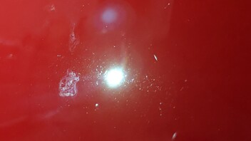

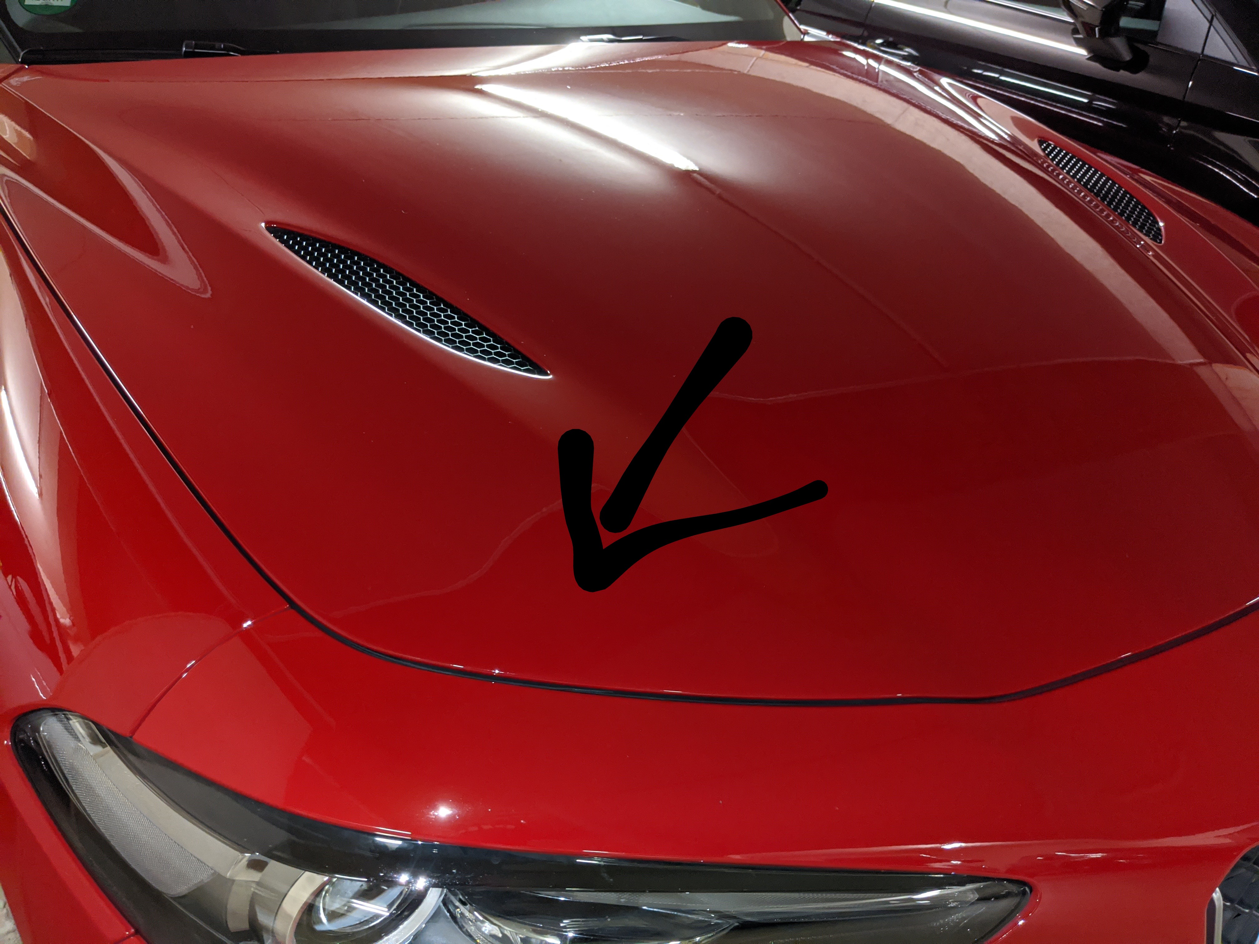

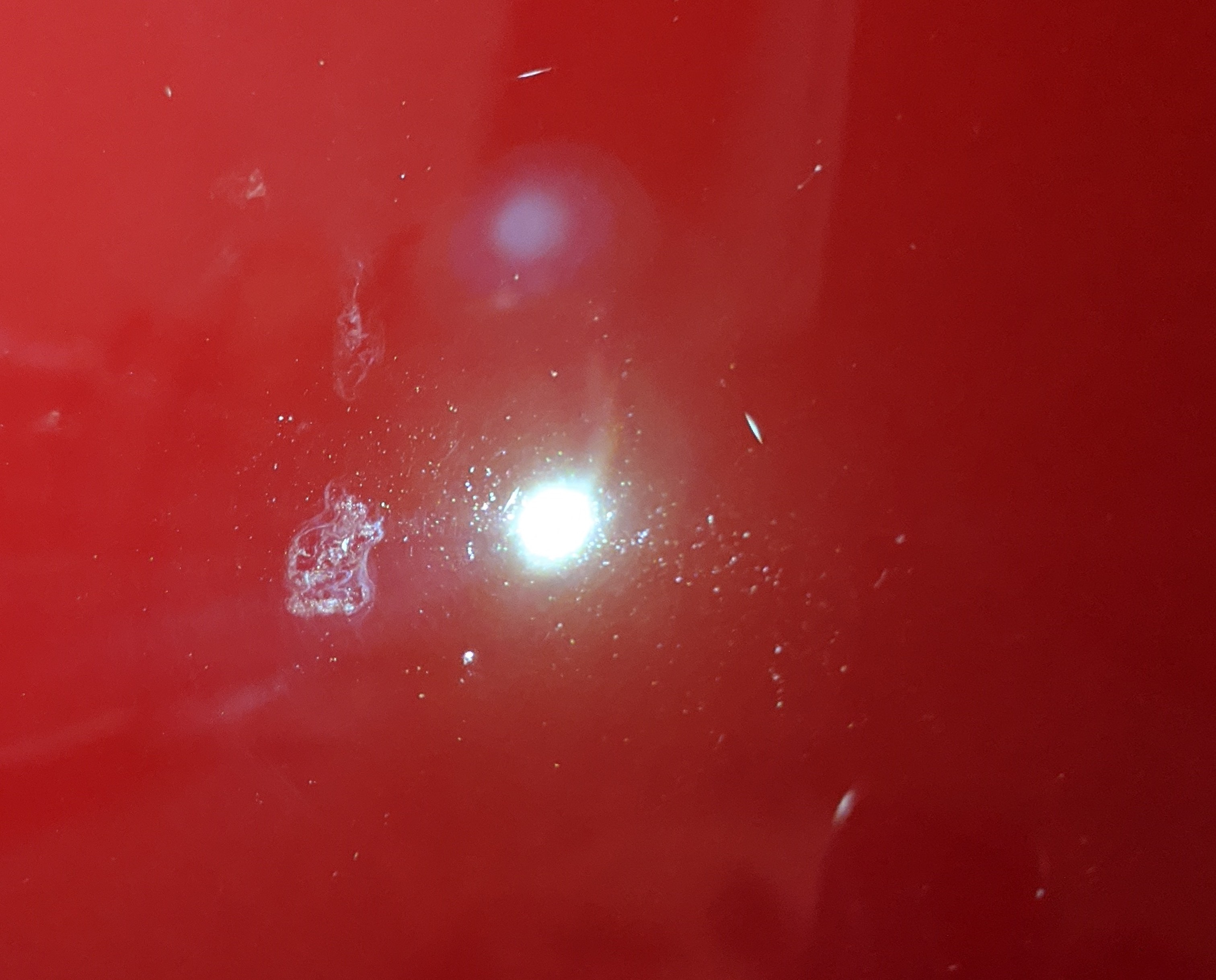

    Alfa Klarlack ist das weichste was mir je an Klarlack untergekommen ist.
    Musste viel probieren um die richtige Pad/Politur zu finden um ein akzeptables Finish zu erreichen
    Und dann hinterlässt Vogelkacke auch noch derartige Spuren.
    Obwohl Opti-Seal und Optimum Car Wax auf dem Lack war.
    Vielleicht krieg ichs weggeknetet, gehe aber davon aus, dass ich auspolieren muss.
