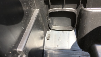

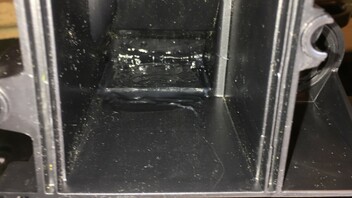

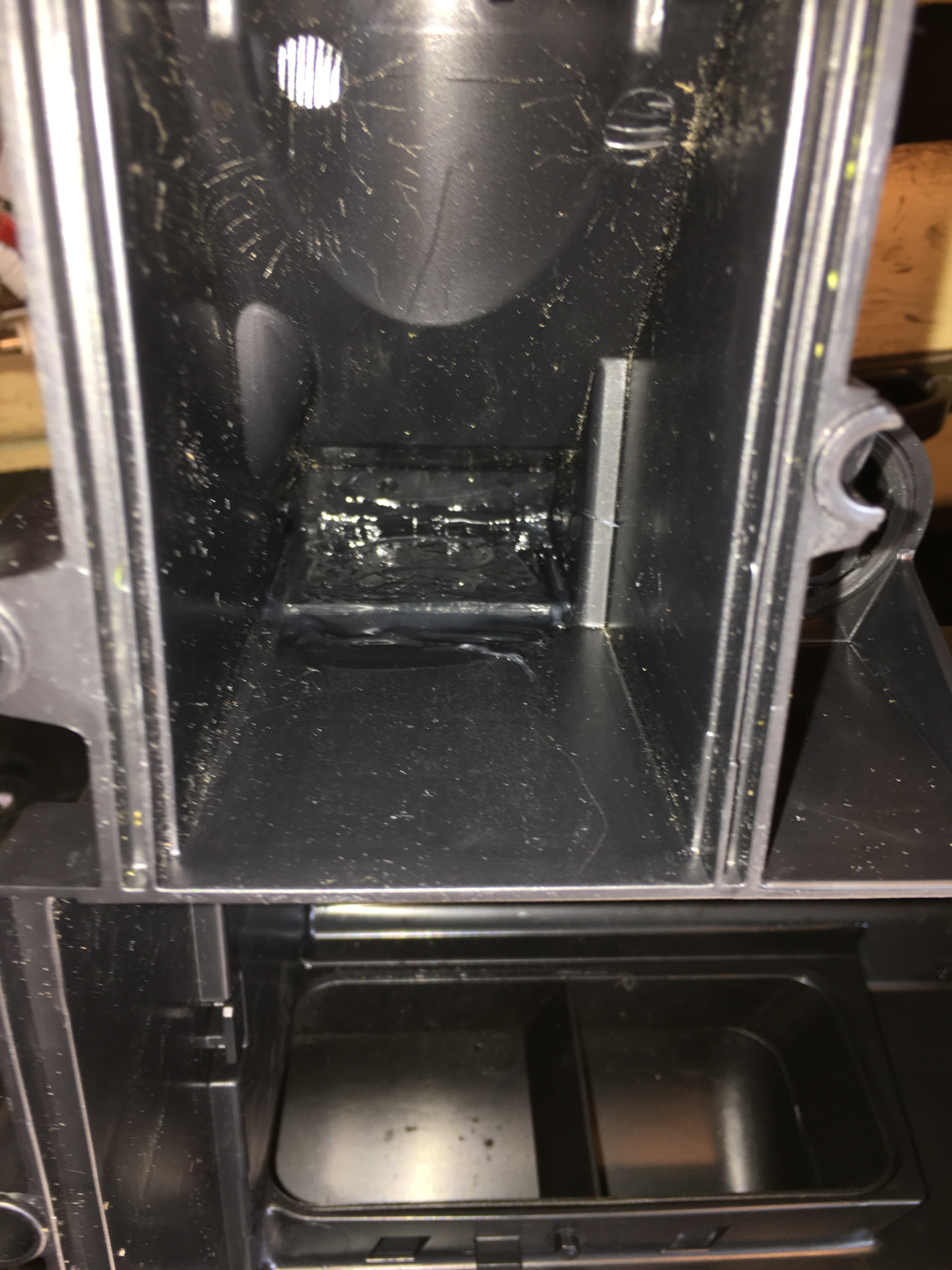

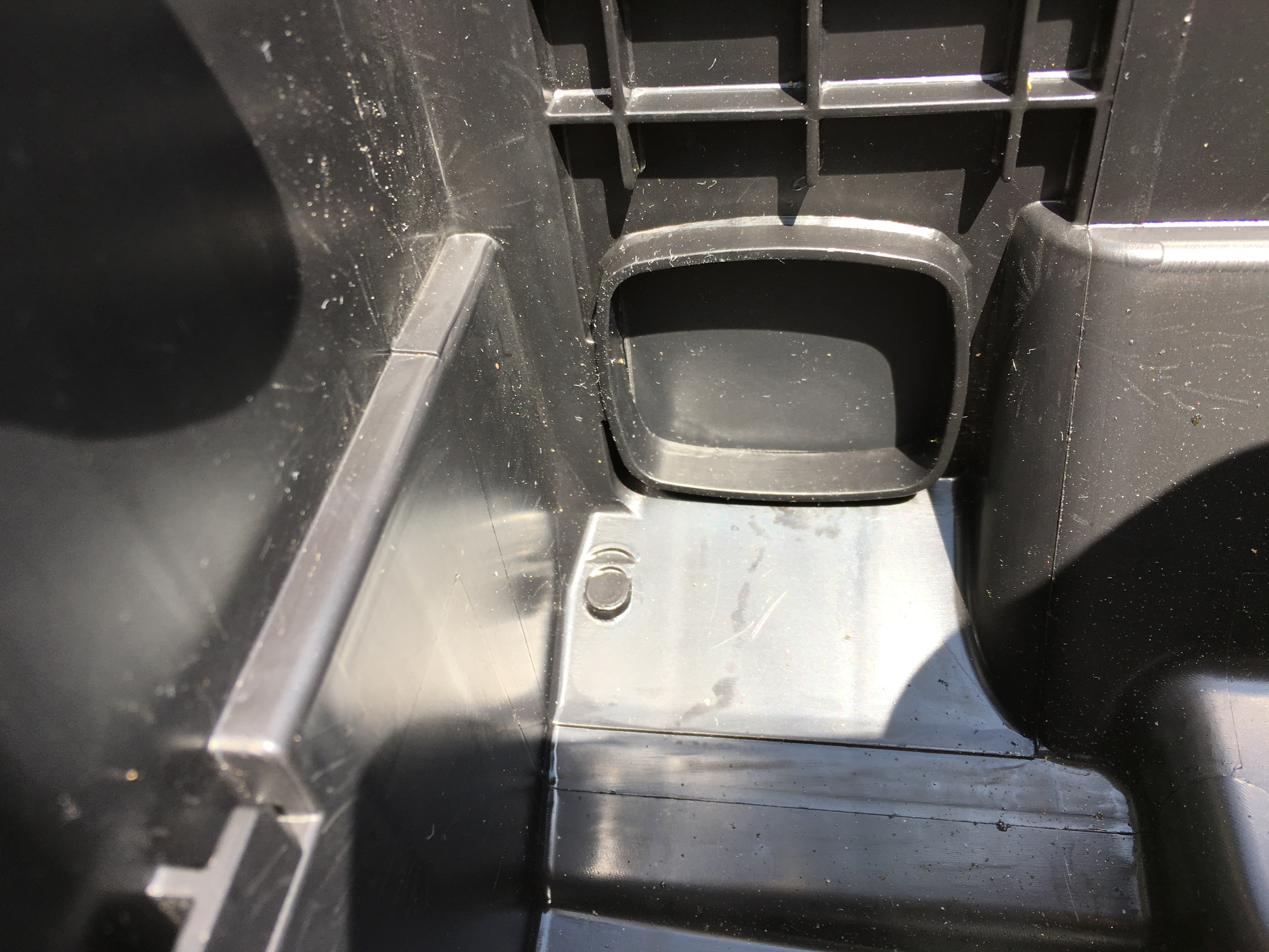

  • zieht derart gleichmässig und behende durch, keine Ruckler oder sonstiges mehr feststellbar.
    Warum aber so viel Aufwand, ich hab wie beschrieben ein Stück Gummi davor geklebt ähnlich wie die RS3 8P das Serie haben, mit Pattex Klebeband befestigt und gut war. Jederzeit in wenigen Minuten rückbaubar.
  • sach ja auch nicht, dass das nicht ordentlich ist, nur wenn ich das richtig sehe, hast du das nicht von der Filter Seite verschlossen, sondern von hinten, also ist die Öffnung noch vorhanden, wenn auch verschlossen?
    Wenn das so ist, wäre das aber suboptimal...
  • eben, deswegen habe ich versucht möglichst viel davon zu schliessen, mittels der flexiblen Gummimatte.
    Jetzt haste aber ein suboptmales Loch, wiederum mit Sackgasse.
  • Bin jetzt doch gerade schon mal ne Runde gefahren. Ich muss sagen, dass es schon mehr geworden ist von der Geräuschkulisse, aber auch nicht extrem viel. Im Manuellen Modus merkt man es am besten. Gerade, wenn man das Gas weg nimmt und der Ladedruck abgebaut wird. Dafür das es nur ein wenig Zeit kostet, ist es ok.
  • Geräusch ist sekundär, der zieht einfach besser durch.
