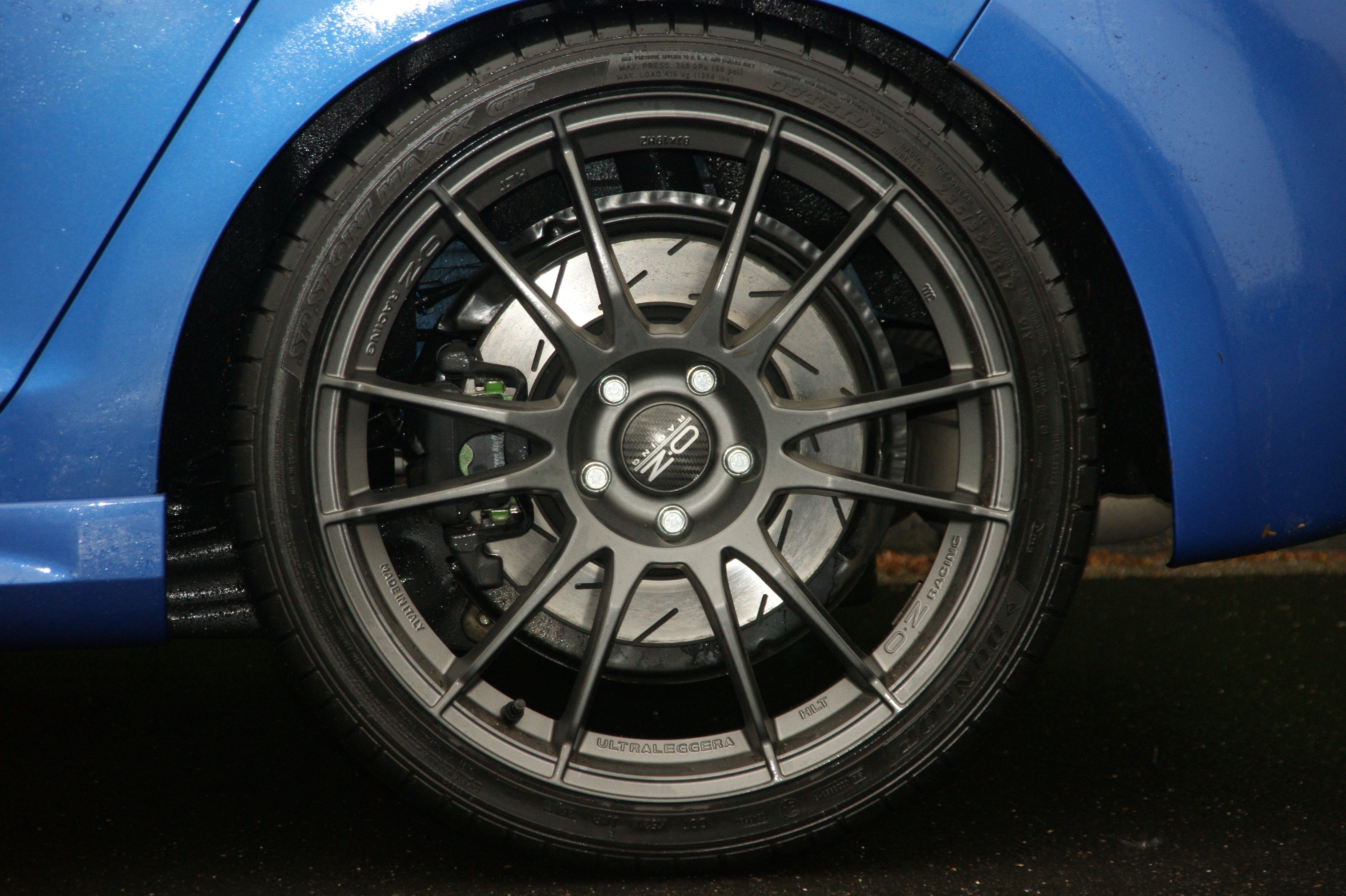

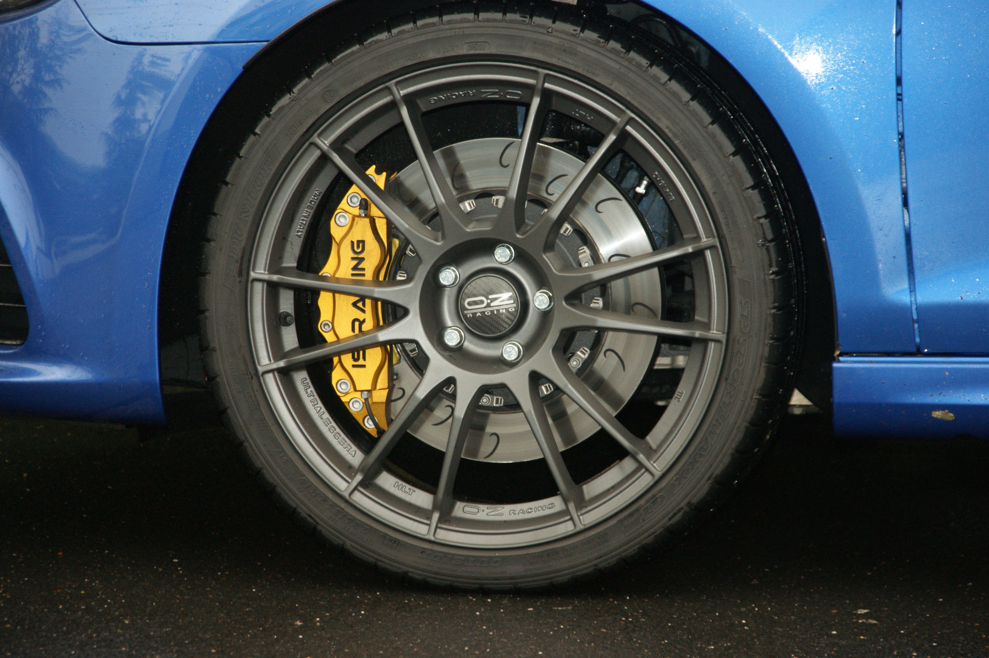

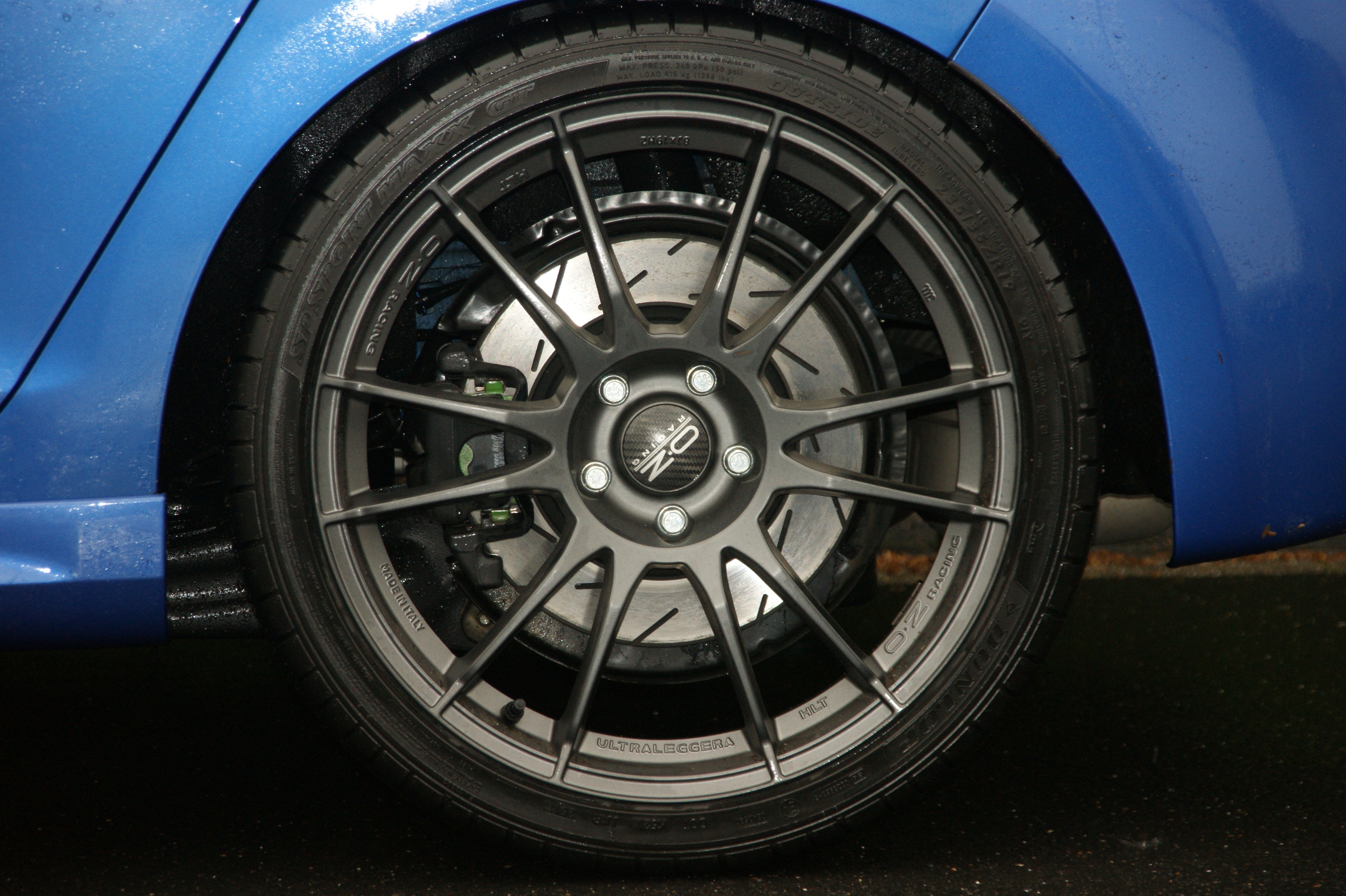

  • So, gestern erster Rundstreckentest auf DER Rundstrecke. Sogar VLN-Variante (meine Premiere). Es war btw. die Hölle los.
    Leider war es anfangs komplett nass, sodass die ersten 5 - 6 Runden nicht wirklich zum Testen getaugt haben, am Ende konnte ich aber noch zwei/drei (fast) komplett trockene Runden fahren. Ergebnis: Bremse ist extrem standfest. Sie bietet ein Potential, dass ich mit meiner Bereifung nicht wirklich ausloten kann, denn bevor die Brense auch nur ansatzweise irgendwie an Ihre Grenze käme, sind die Reifen schon über ihre Grenze hinaus. Das komplette Potential kann man wohl nur mit Slicks, einen großen Teil des Potentials mit Semi-Slicks erfahren.
    Solange die Bremse noch nicht ganz heiß ist, macht sie beim harten Bremsen Geräusche, die -freundlich formuliert- gewöhnungsbedürftig sind. ;) Sie brummt, rubbelt, schlägt fast in mancher Situation, bremst aber dabei immer 1 a! Ingo hatte mich insofern auch schon vorgewarnt. :) Wenn sie aber mal richtig heiß ist, lassen die Geräusche nach und sie bremst nur noch ... brutal! Kein Fading, kein Nachlassen, kein Wandern des Druckpunkts. Unglaublich, was man damit bremsen kann. Ich war (meine alten Bremspunkte noch im Kopf) oft viel zu früh auf der Bremse und musste dann (zum Teil weit) vor den Einlenkpunkten nochmal runter von der Bremse, sonst wäre ich fast zum Stehen gekommen. Oder ich hab viel zu früh eingelenkt... :D Ich muss also definitiv noch ein Weilchen üben, bis ich die neuen Bremspunkte so drin habe, dass es wieder harmonisch wird... ;) Und dazu muss man noch wissen, dass ich gestern ausnahmsweise sogar zwei Passagiere im Auto hatte, auf der Rückbank nochmal zusätzliche 90 Kg Handicap-Gewicht. ;):D
    Fazit: Test absolut überzeugend gelungen! Bin begeistert!

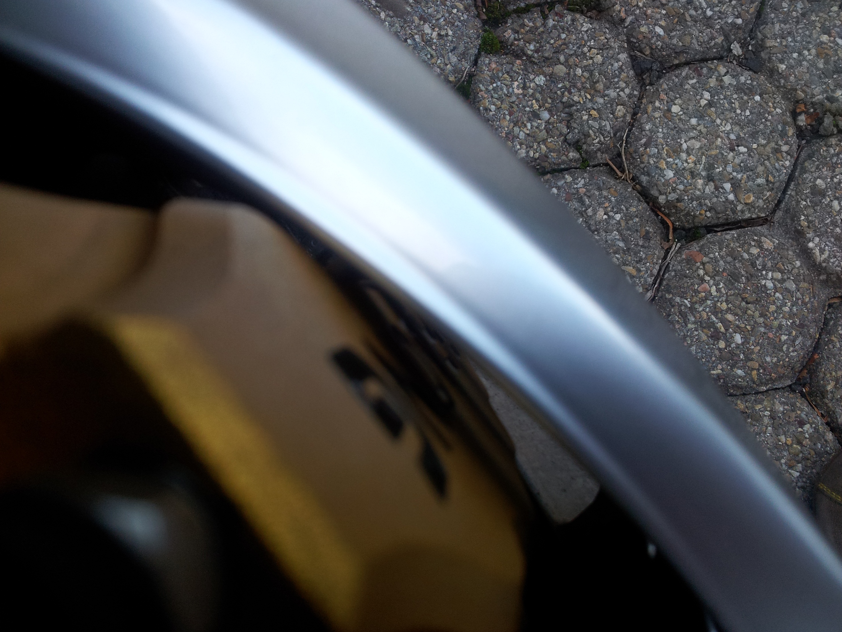

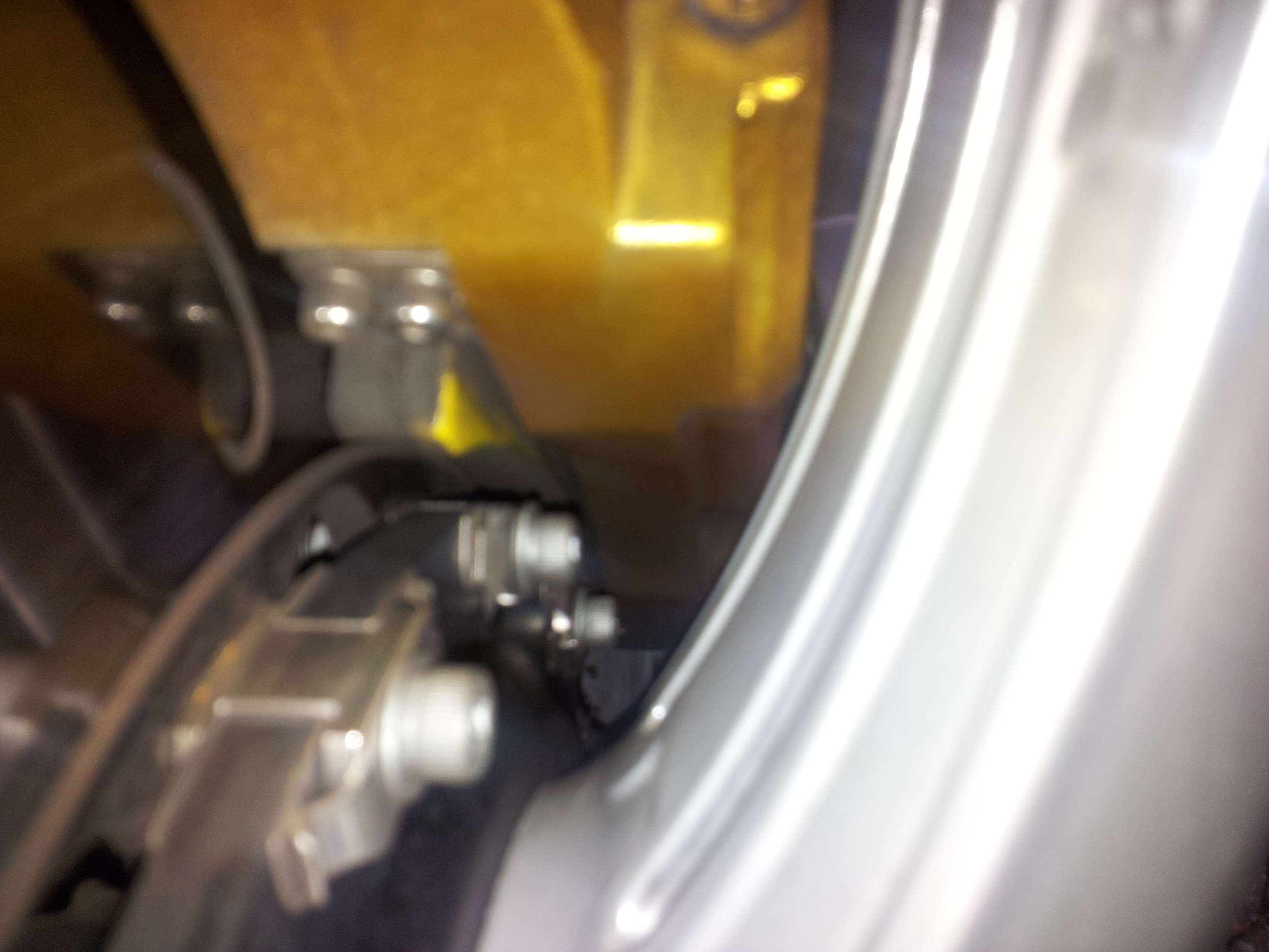

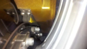

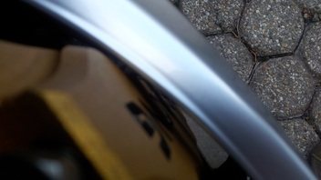

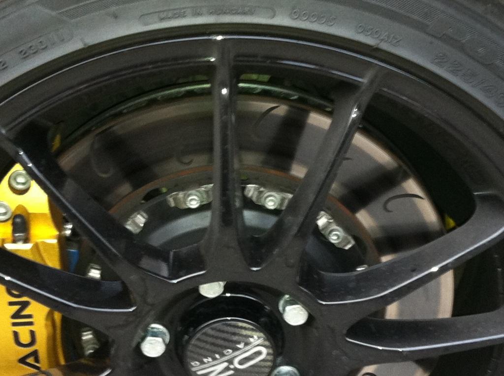

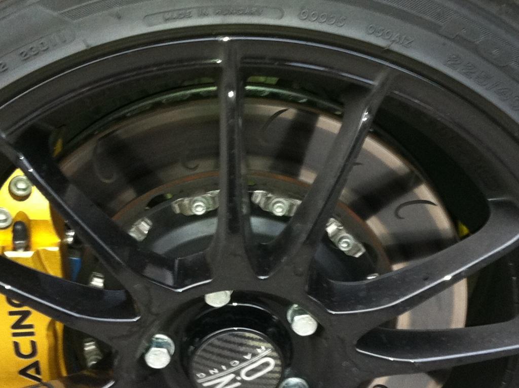

  • Ich habe jetzt die 19 Zoll Talla's mit Winterreifen montiert und das passt ohne Distanzen. Schätze allerdings das es mit 18 Zoll wegen der Speichen eng werden könnte. Bei mir sind ca. 3mm Luft an der oberen und unteren Kante der Bremszange.

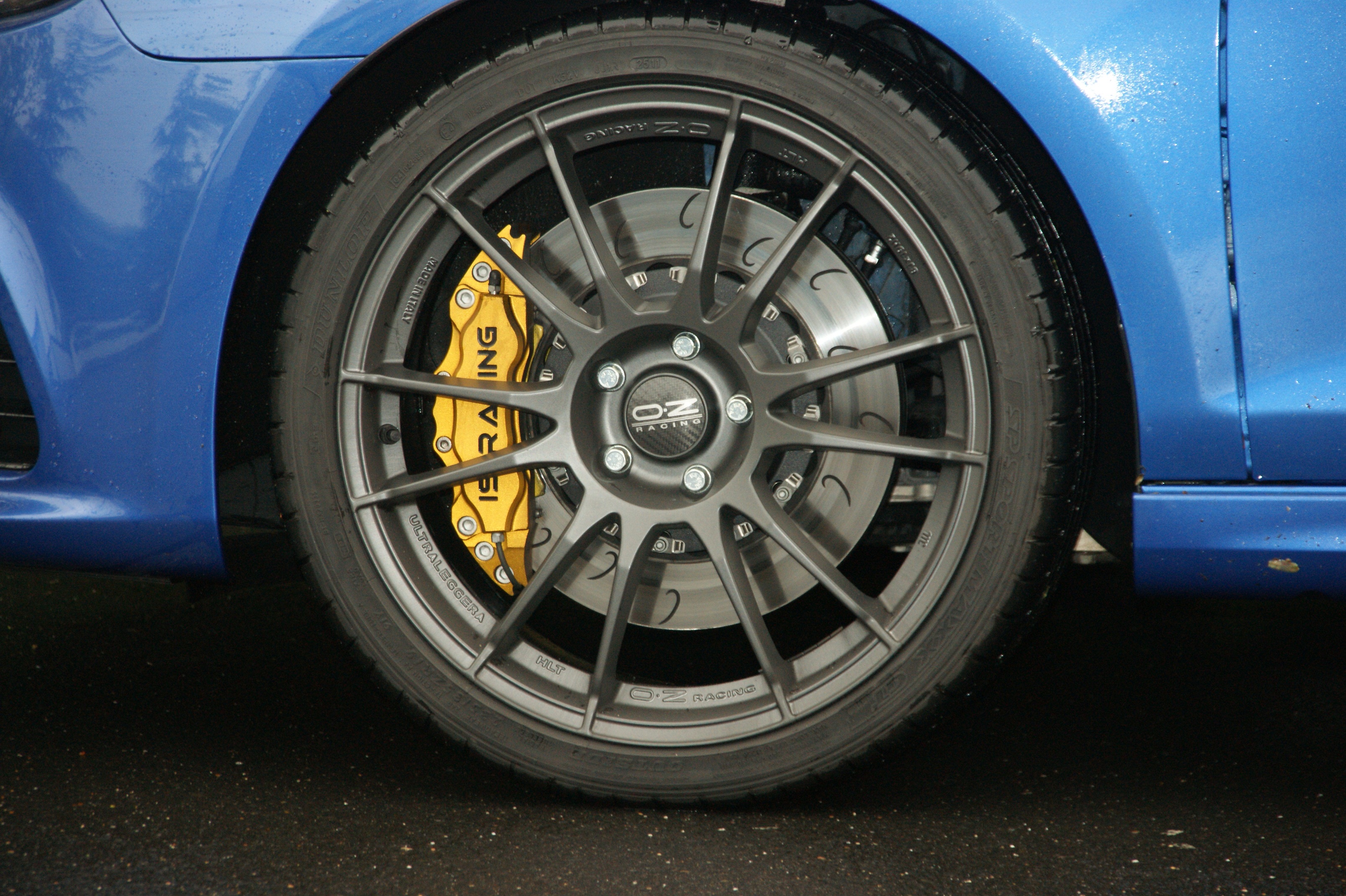

  • Sieht echt klasse aus, und dein Bericht hört sich auch gut an. :nummer1:
    Diese Anlage würde mich auch interessieren, nur ist die Frage ob es mir das Wert ist. :confused:

  • 3mm sind zwar für den TÜV zu wenig, ich glaube es müssen min. 5 sein, aber ich denke eingetragen ist die schon oder?
    Ich muss auch sagen, dass ich an meinem alten Auto nur 1 mm Spiel hatte. Der TÜV hat sich zwar immer gewundert wie es eingetragen worden ist, aber sich am Ende damit abgefunden :D
    Danke dür die Bilder, Mann!
    Ich habe zwischenzeitlich auch meinem Reifen-Mann das Problem schon geschildert. Auswendig wusste der natürlich auch nix. Aber so wie es aussieht, werde ich ziemlich sicher Distanzen brauchen. Und 10 mm auf jeder Seite schaden sicher nicht. :)
    Ja ist eingetragen und im Sommer fahre ich ja die OZ. Hatte mir allerdings auch schon überlegt 3mm Distanzen pro Achse zu holen. Mal sehen vlt mache ich das noch.
