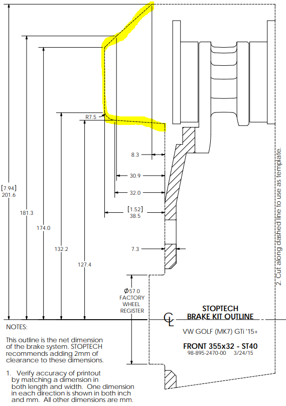

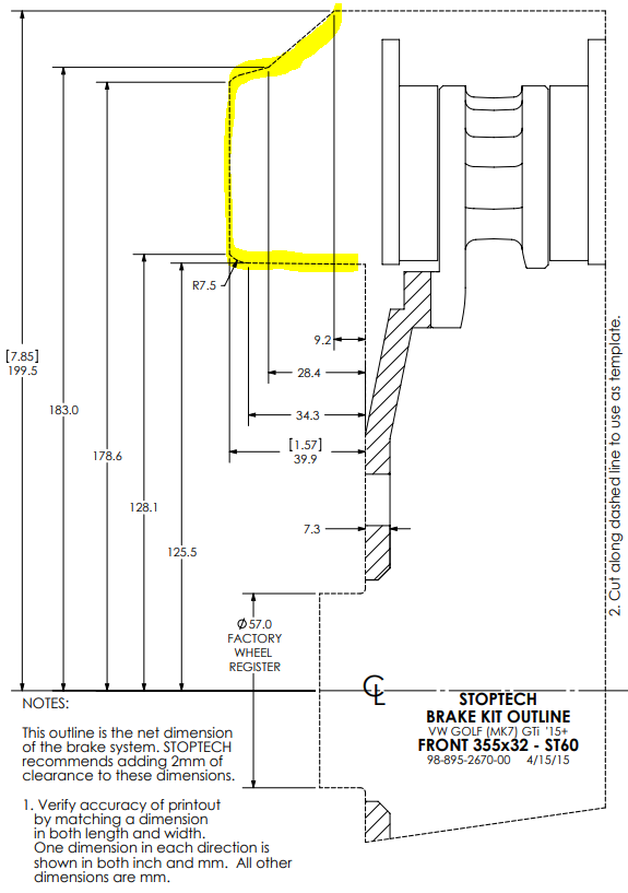

18" passt generell bei der ST40 wie auch der ST60 mit 355er Scheibe.
Je nach Rad und ET sind möglicherweise Distanzscheiben in beiden Fällen erforderlich.
links: ST40
rechts: ST60
