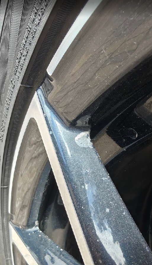

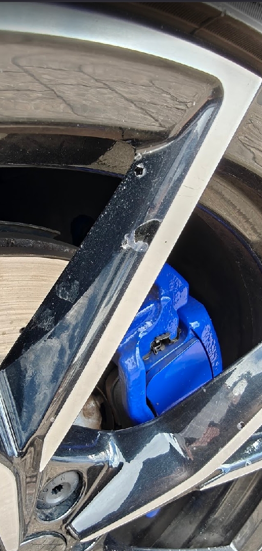

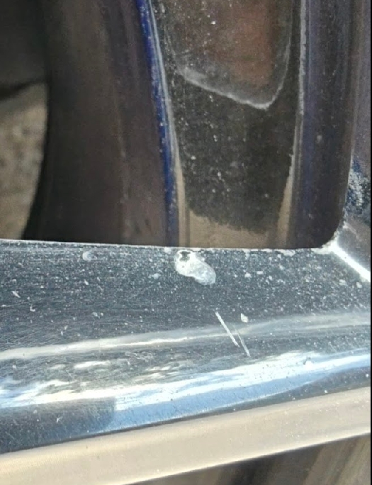

    Mir ist aufgefallen das meine Felgen schon drutliche und zu viele Lackschäden haben... Es ist der Klarlack der abplatzt.
    Hat jemand das gleiche Problem? Hat jemand einen Tipp wo man die Felgen aufbereiten könnte?

  • Leider fehlen die entscheidenden Infos, daher kann man nur mutmaßen…
    Steinschläge sind sicherlich ursprünglich der Auslöser. Die Anzahl lässt auf unbefestigte Straßen oder Baustellen schließen oder aber Kies als Streumittel.
    Normalerweise hätte man dann lauter kleine Kerben/Krater. Aber du hast da eindeutig Lackunterwanderungen. Feuchtigkeit fördert dies, aber eher unwahrscheinlich in diesem Maß.
    So bleibt die Vermutung, dass Streusalz (Winterbetrieb oder zu früh aufgezogen und Salzreste waren noch auf der Straße) oder aber ein zu aggressiver (nicht säurefreier) Felgenreiniger hier sein übriges dazu beigetragen haben.
    Reine Mutmaßung, das weißt du sicherlich besser als wir.
    Ich persönlich fahre im Winter eine dafür ausgewiesene Felge. Da ist i.d.R. der Lack dicker. Hier ist ja nur eine dünne Klarlackschicht drauf. Die glanzgedrehte Estoril ist seitens VW nicht für den Winter empfohlen/freigegeben.

  • Nochmal kurz zur Erklärung: Ja, Steinschläge sind der Ursprung des Problems. Dann kommt es aber drauf an, ob nur Wasser (langsame Unterwanderung) oder Salz / Säure (schnelle Unterwanderung) das Aufblühen beschleunigen.
    Vermutlich begünstigt das Design der Felge die Anfälligkeit für die Entstehung, dass Steine an die Arme geschleudert werden. Im schlechtesten Fall ist die Lackschicht auch zu dünn und/oder zu hart. Wobei es sich vermutlich gar nicht um einen Klarlack im eigentlichen Sinne handelt. Manchmal wird auch ein Pulverklarlack verwendet.
    Es ändert aber alles nichts an der Tatsache, dass kein Haftlack auf dem gedrehten Alu verwendet werden kann. Und somit der Klarlack eine schlechtere Haftung auf dem Alu hat.
    Damit sind wir wieder bei meinem
    Vorschlag die Felgen komplett pulvern zu lassen…
