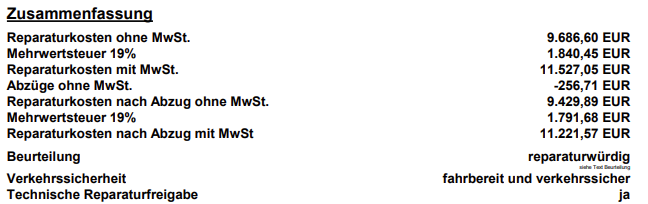

    Wir sind danach zu Audi und haben ein Gutachten machen lassen. Dass es nicht billig wird, war mir klar. Aber dass am Ende über 11.000 € Schaden im Raum stehen, hat mich echt vom Stuhl fallen lassen. Und auf die UVP der Teile kommen dann nochmal rund 20 % Aufschlag oben drauf.
    Klar, ich muss es nicht selbst zahlen. Lustigerweise ist die Unfallgegnerin aber bei derselben Versicherung wie wir – also linke Tasche, rechte Tasche.

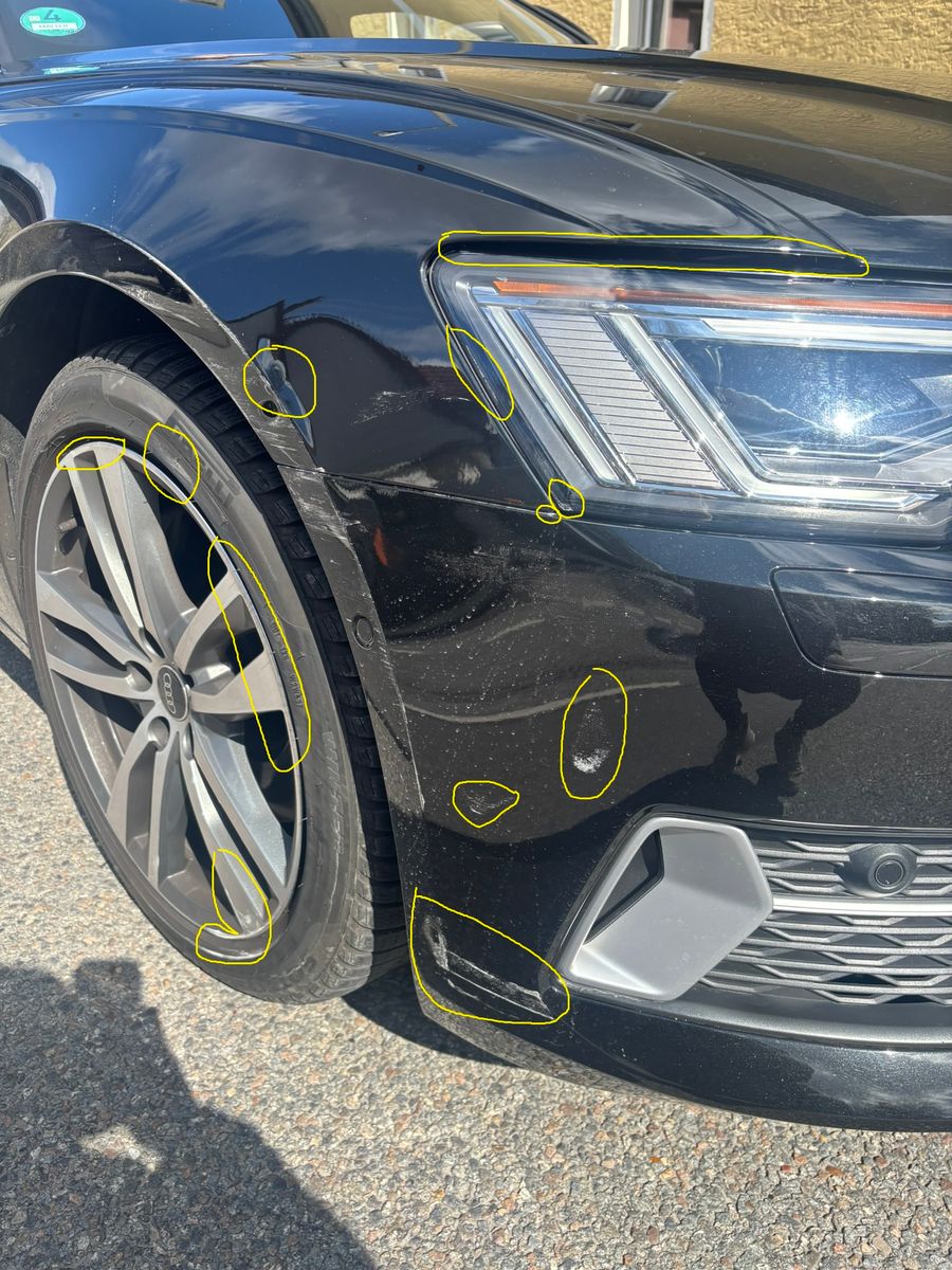

    Das Gutachten ist natürlich direkt im Carvertical-Report gelandet. Ist ja grundsätzlich okay und transparent ich will da auch nichts verschweigen, Bilder und Gutachten hab ich selbst ja sowieso. Aber bei der Summe denkt später halt jeder sofort an einen größeren Unfall.
    Wenn man sich die Bilder anschaut, wirkt das Ganze eigentlich fast lächerlich:
    Der Scheinwerfer hat leichte Macken bzw. Abriebspuren –polieren ist nicht erlaubt, also neu. Und so ein Matrix LED-Scheinwerfer liegt direkt mal bei über 2.500 € netto. Felge verkratzt, Reifen muss auch neu, weil die Karkasse beschädigt sein könnte. Kotflügel ind der Kante 2 dellen also Neu inkl.. Beilackierung der Beifahrertür. Da kommt halt schnell was zusammen.

  • Zunächst einmal Glück im Unglück, dass niemanden von euch etwas passiert ist.
    Anhand der Bilder hätte ich auch niemals so einen hohen Schaden vermutet.

    Was mir aber beim Durchlesen des Textes aufgefallen ist, sind die 20% Ersatzteil-Preisaufschlag.
    Ich weiss nicht, ob das in Deutschland gängig ist, hierzulande (Ö) gibt´s sowas jedenfalls nicht.
    Da bekommt man den offiziellen UVP bezahlt, die Rabatte seitens Teileverkäufer darf man sich einbehalten (liegen aber meist eh nur im Bereich von 10%).
    Für den Einkauf von OEM-Ersatzteilen gibt es zusätzlich 5% Beschaffungskosten, aber nur auf den Ersatzteilpreis.
    Davon abgesehen: Mit welcher Begründung werden hier 20% aufgeschlagen?
    Das hinterlässt bei mir persönlich schon den ersten komischen Beigeschmack, zumal Audi die Ersatzteile noch wesentlich günstiger einkauft, als z.B. eine freie Werkstätte.
    Zur Kalkulation selbst:
    Ohne zu wissen, welche Stundensätze hier aufgerufen wurden, komme ich mit meiner offiziellen Kalkulation (Audatex, also das was der SV auch verwendet) auf grob 6.000€ netto.
    Da hab ich einen neuen Scheinwerfer, Kotflügel sowie Alufelge mit rein genommen.
    Wobei der Scheinwerfer als Ersatz echt schon grenzwertig ist, eine Beschichtung ist grundsätzlich möglich und mit zertifizierten Mitteln auch erlaubt.
  • Puh, also das Gutachten hat es schon in sich.
    239 Euro SV Satz ist schon auch ne Hausnummer.
    Aber auf der anderen Seite haben eigentlich fast alle Versicherungen irgendwo in der nähe eine Partnerwerkstatt zu der man ich bei nem Haftplichtschaden gehen kann.
    Ich sage es auch gleich ganz offen dass ich in einer solchen Werkstatt Werkstattleiter bin, aber 20% Teileaufschläge gibts da nicht. Wir müssen bei bestimmten Positionen sogar noch diverse Rabatte geben, mehr darf ich dazu leider aber nicht sagen.
    Die SV Preise sind auch wesentlich niedriger und wir dürfen auch nur Original Ersatzteile verbauen.
