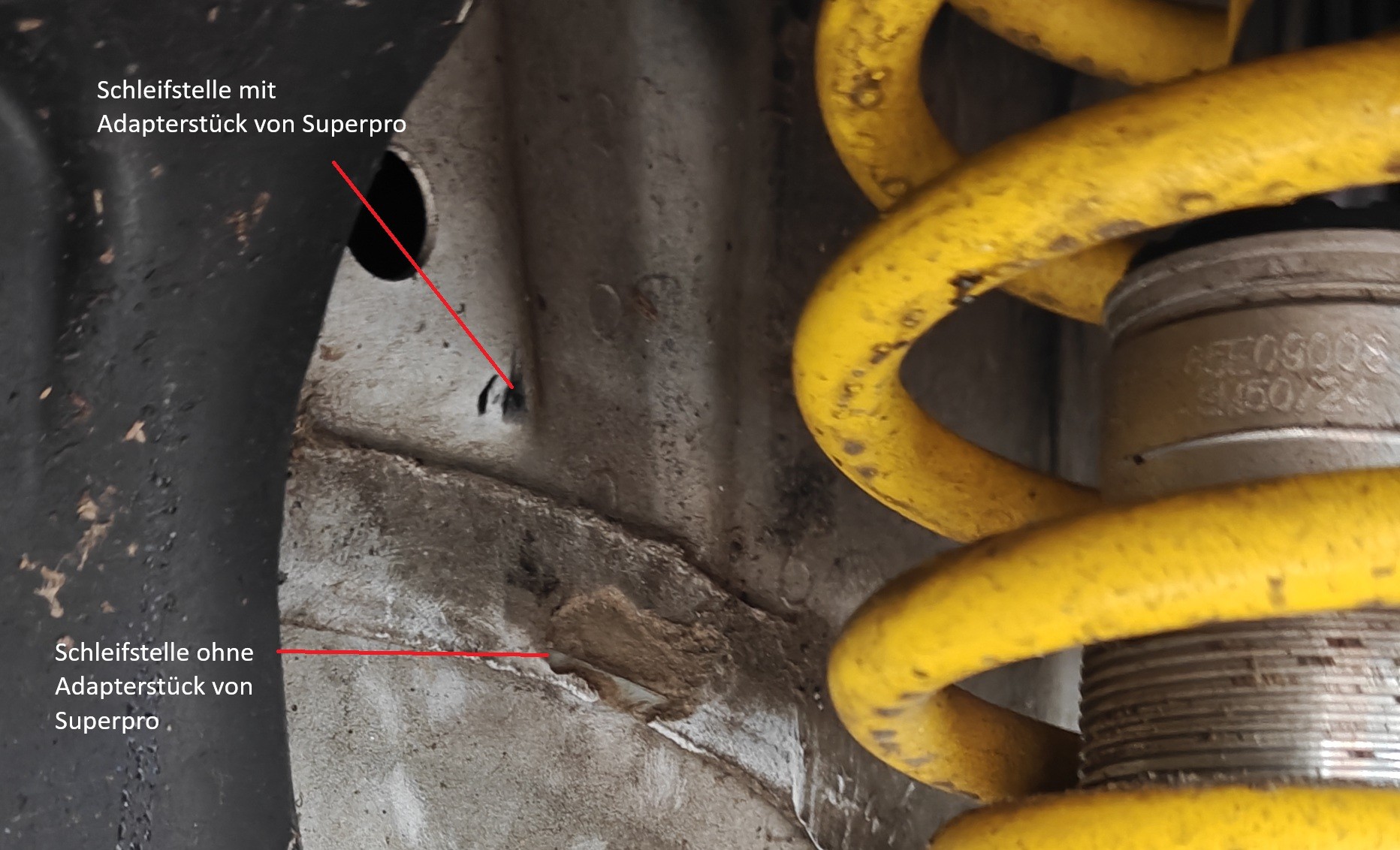

    Die Kollision mit dem Chassis wurde dadurch ausgelöst, dass wir irrtümlicheweise auf der linken Seite den Superpro Adapter für das OEM Fahrwerk mit verbaut hatten. Also - raus mit dem Ding.
    Jetzt kommt der Teil, bei dem ich nicht weiterkomme.

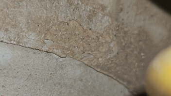

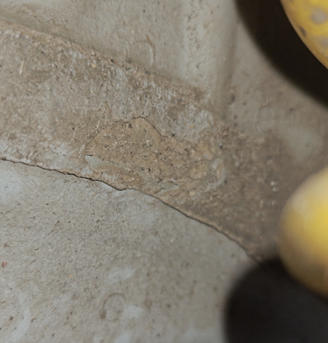

    Die Kollision mit dem Chassis ist nicht weg gegangen, sondern hat sich nur verschoben. Der Gelenkkopf der Koppelstange schlägt immer noch am Chassis an. Insbesondere bei Rechtskurven, bei denen das Rad mal mehr Last sieht. Man merkt auch richtig, dass die Koppelstange da über eine Kante rutscht. Nicht angenehm...
    Das Verhalten tritt allerdings "nur" noch beim Lenken nach rechts, in Verbindung mit dem Einfedern vorderen linken Rades auf.
    Ein Bild von der Kollisionsstelle stelle ich mit rein.

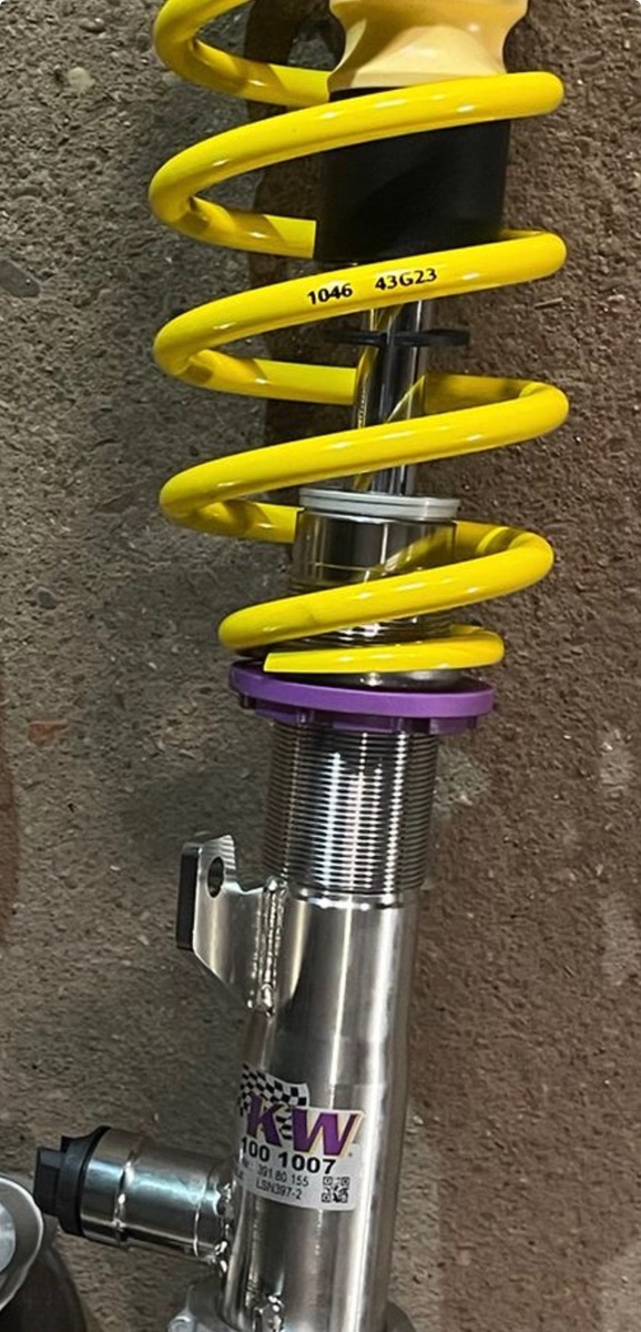

    Hat außerdem jemand Fotos von den Seriennummern seiner Dämpfer gemacht und kann die reinstellen? Ich möchte sichergehen, dass ich nicht noch weitere Teile für einen Achter verbaut habe.
  • Das is meins kurz vor dem Umbau, man sieht ja gut die tn fahre mit Orginal Koppelstangen, evtl eine Koppelstange falsch rum dran am dämpfer ?
    Danke für das Bild. Die Bauteilnummer passt schon mal. Die Koppelstange sitzt vorne an der Lasche dran. Der Stabi ist verstellbar und wurde nach der Anleitung von Superpro eingestellt. In der Anleitung stehen 15mm Abstand von Ende Stabi bis Mitte Querlenker.

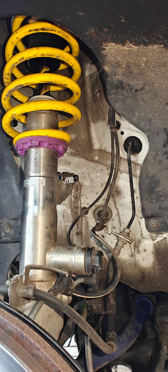

  • Zumindest in Bezug auf das Fahrwerk sehe ich da auf die schnelle keinen Einbaufehler und frage mich gerade was da falsch sein soll..?:/
    Das Bild wird vermutlich das Radhaus vorne links sein.
  • Da hat Jemand das Original Federbein beim ausbau dagegen geschlagen !
    Und wie soll man das Federbein falsch einbauen ?? Lund R vertauschen dann steht dser Anschluß nach vorne !!!
    Anders an man es auch nicht drehen, da hinten eine Nase ist .
  • Update:
    Fehler ist behoben. Es bestand Anfangs eine Kollision mit dem Fahrwerk ausgelöst durch die verstellbaren Koppelstangen, allerdings waren die Geräusche ein Leerspiel im linken Federbein.
    Die Kollision war also als ich den Post erstellt habe schon wieder weg, da ich achon die Stabis von Meyle verbaut hatte.
    Das Geräusch wurde durch das Domlager ausgelöst. Entweder wurde das Federbein verspannt eingebaut, oder die Befestigungsschraube von Domlager zu Dämpfer wurde nicht fest genug angezogen.
    Also, Einbaufehler wars!
