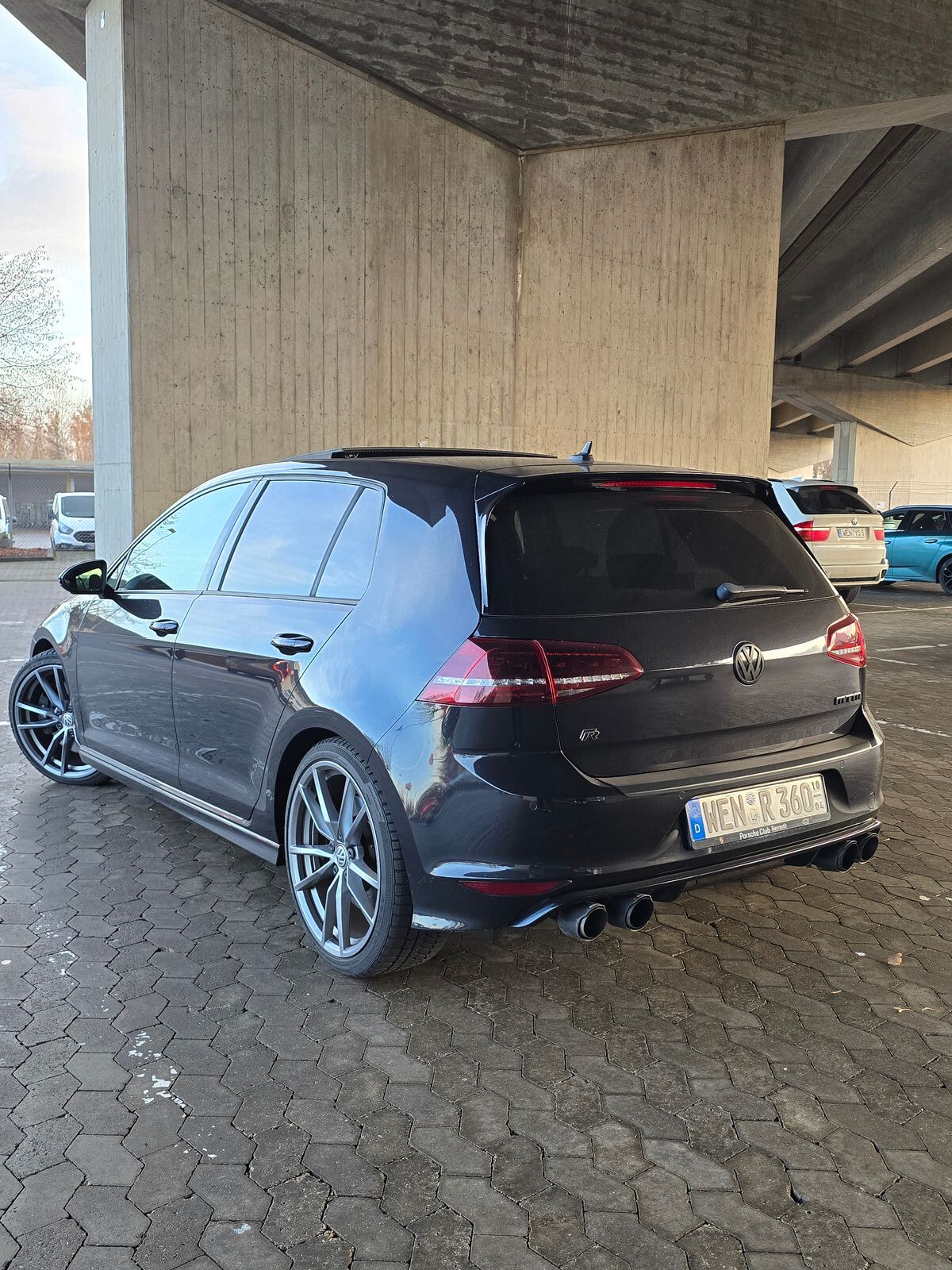

  • Da ich meinen Golf nur noch von 10 bis 04 fahre und da auch nur noch 3000 bis 5000 km im Jahr drauf kommen, überlege ich, ob nach den aktuellen Dunlop Winterreifen (die sind vom Profil noch OK, kommen aber in die Jahre) nicht Pirelli Cinturato All Season SF3 in 235 35 19 bei den milden Wintern die bessere Wahl wären. Da ich vorwiegend von zu Hause aus arbeite, bald aufhören will und der Wagen auch mal stehen darf, könnte das die spaßigere Version sein. Hat jemand Erfahrung damit?
