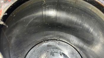

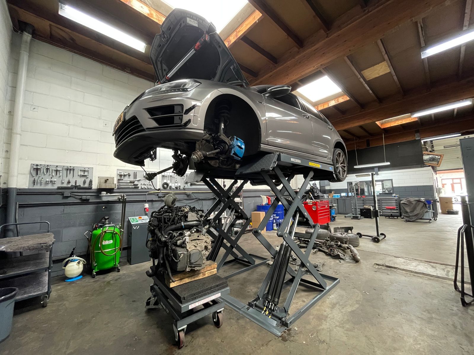

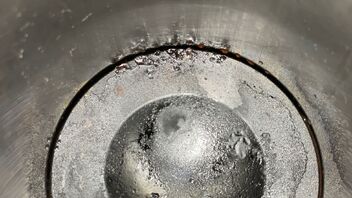

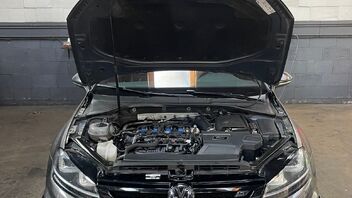

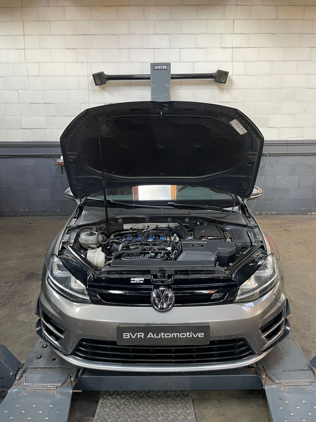

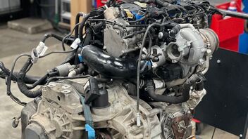

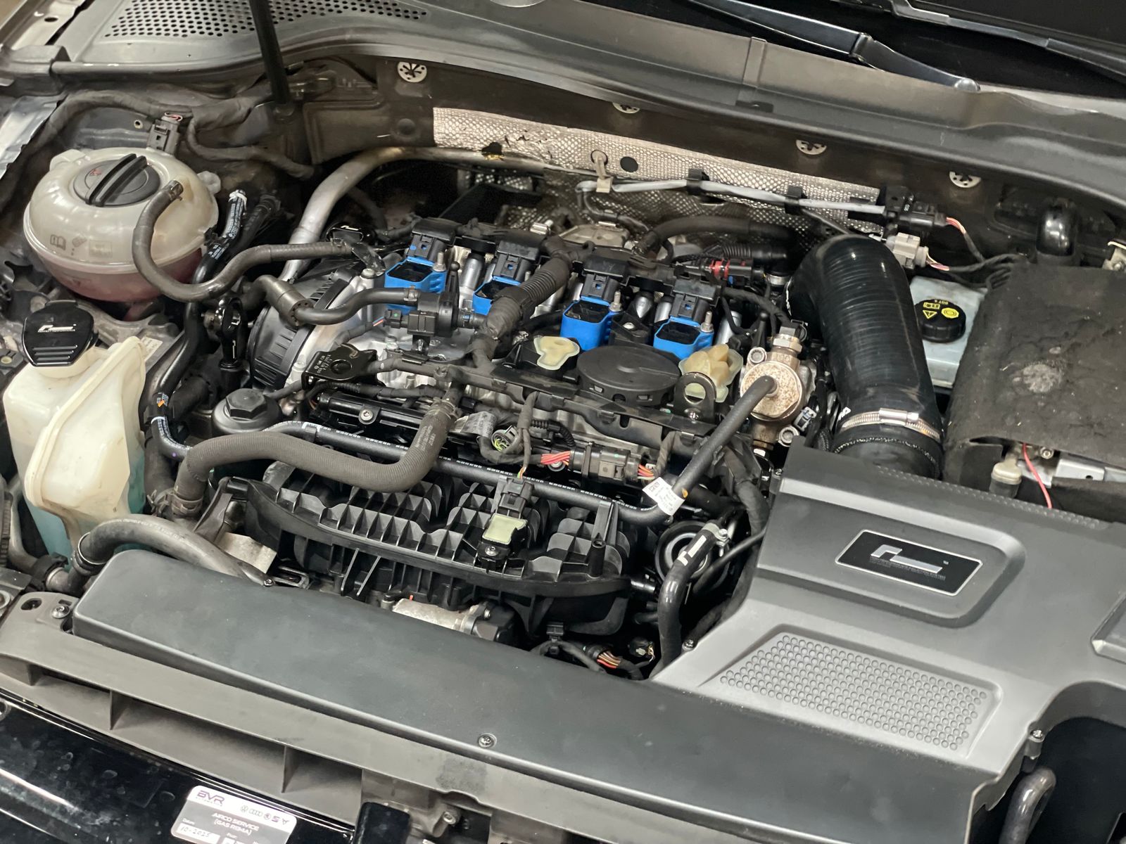

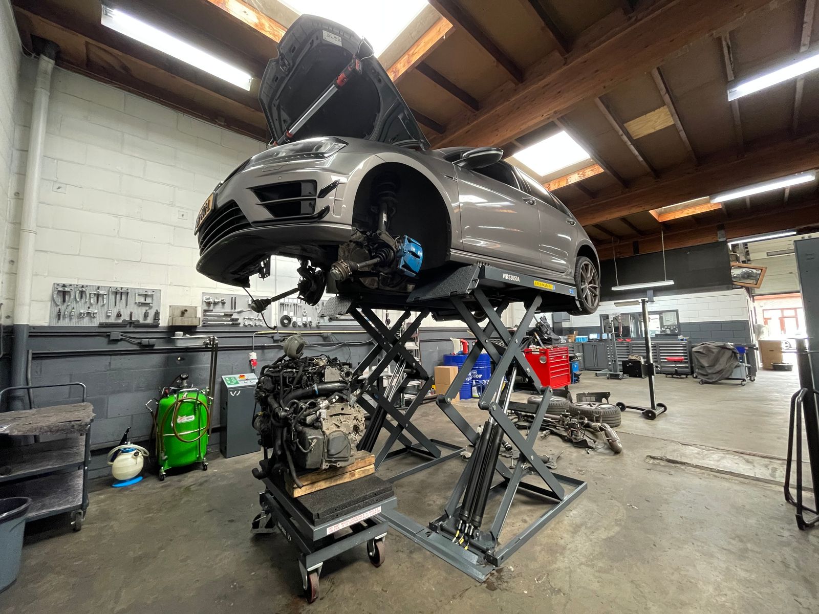

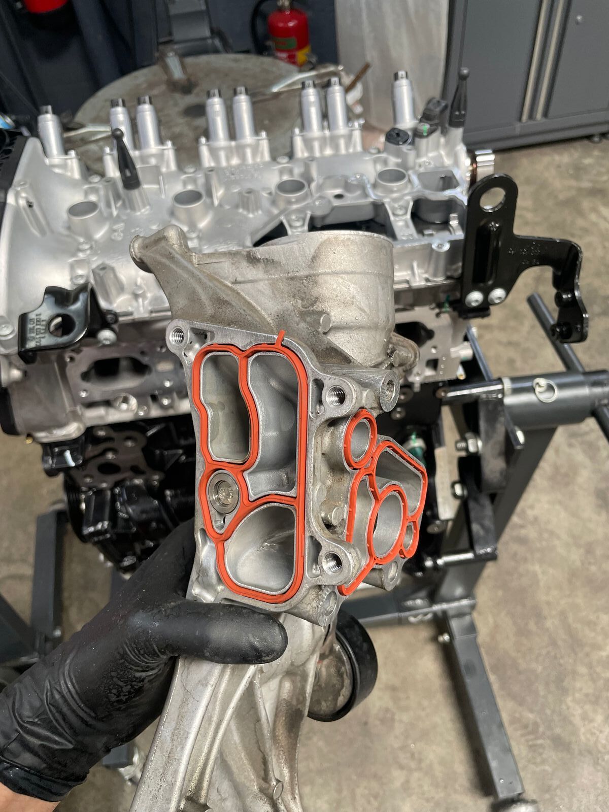

Heute habe ich das Auto zum BVR gebracht, der Motor wird ganz überholt.

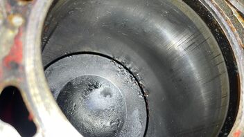

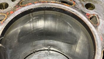

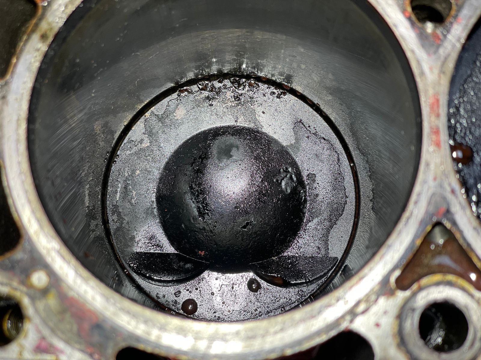

  • Im juni 2023 wurde der Motor schon revidiert wegen ÖLverbrauch 1 liter auf 700 km bei Hartog Tuning im Alkmaar (Niederlande). Habe 7000 euro bezahlt aber das Ölverbrauch war noch immer da nach der Revison. Schlechte und schlampige Motorrevision und Garantie bis zum Tür....

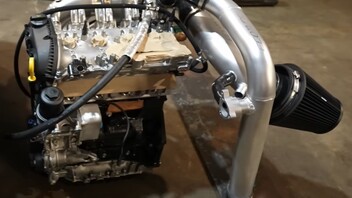

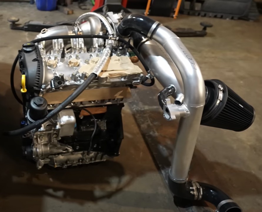

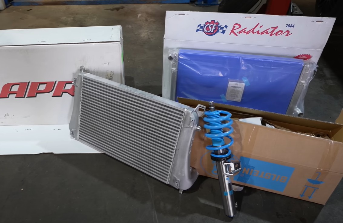

    Der Motor is momentan ganz schlecht....schluckt mehr Öl als Benzin... und wird jetzt von BVR im Tilburg (Niederlande) revidiert mit Hochleistungsbauteile so das max 600 PS möglich ist.
    Wir werden aber fahren mit max 480 PS. (Hybride Turbo RTMG, Miltek Auspuffsystem, grosse Airbox und naturlich noch verschiedene Anpassungen
    Motor und Kopf werden neu afgebaut.
    Ich werde Bilder schicken wahrend die Motorrevision wenn euch das gefällt.

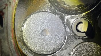

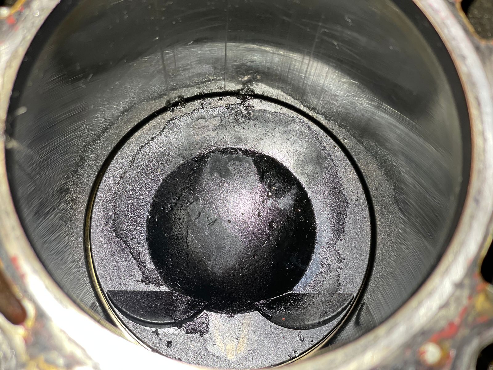

  • Eine große Enttäuschung, der Motor ist zu schlecht um ihn zu überholen.
    Ich bin wirklich verärgert darüber.

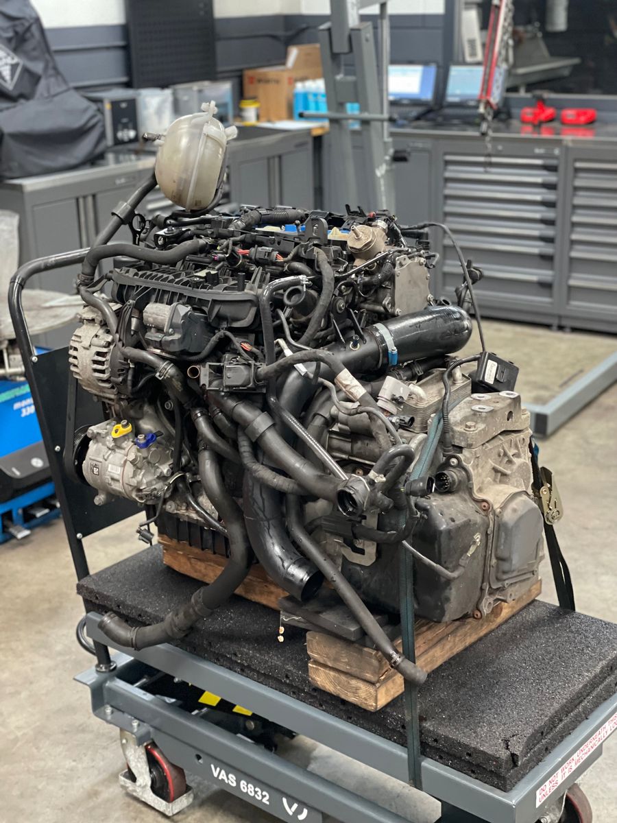

    Wir werden einen ganze neuen Motor bestellen und einbauen.
    Es bleibt jetzt original mit nur ein paar leichte Anpassungen.
    Max 400 PS dann bleib es auch gut funktionieren.

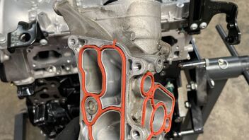

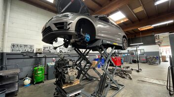

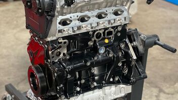

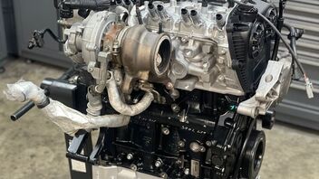

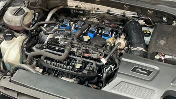

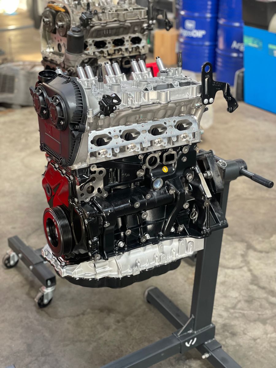

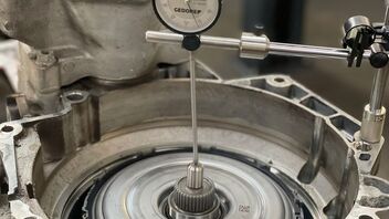

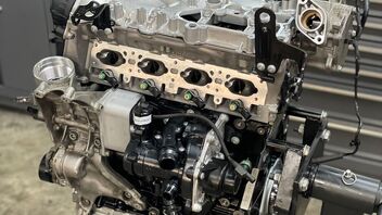

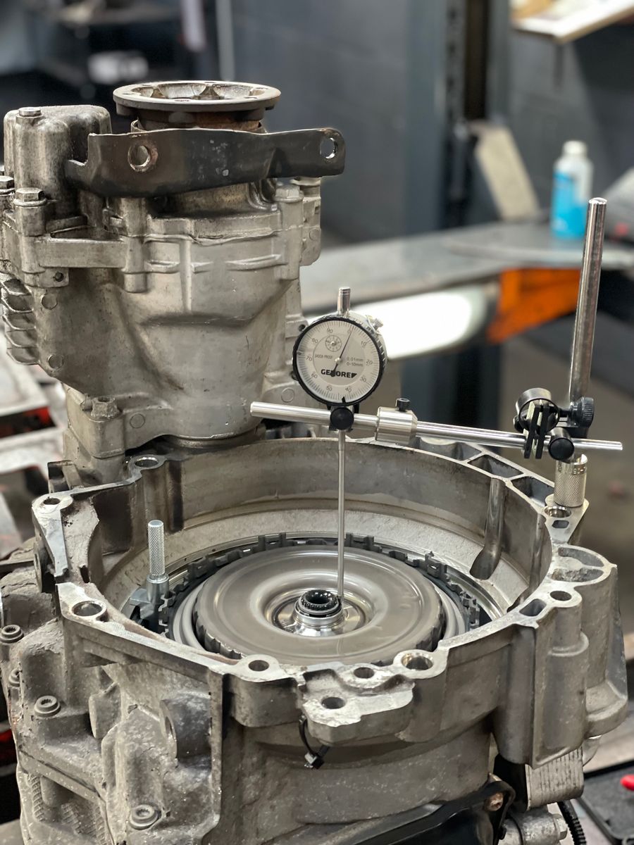

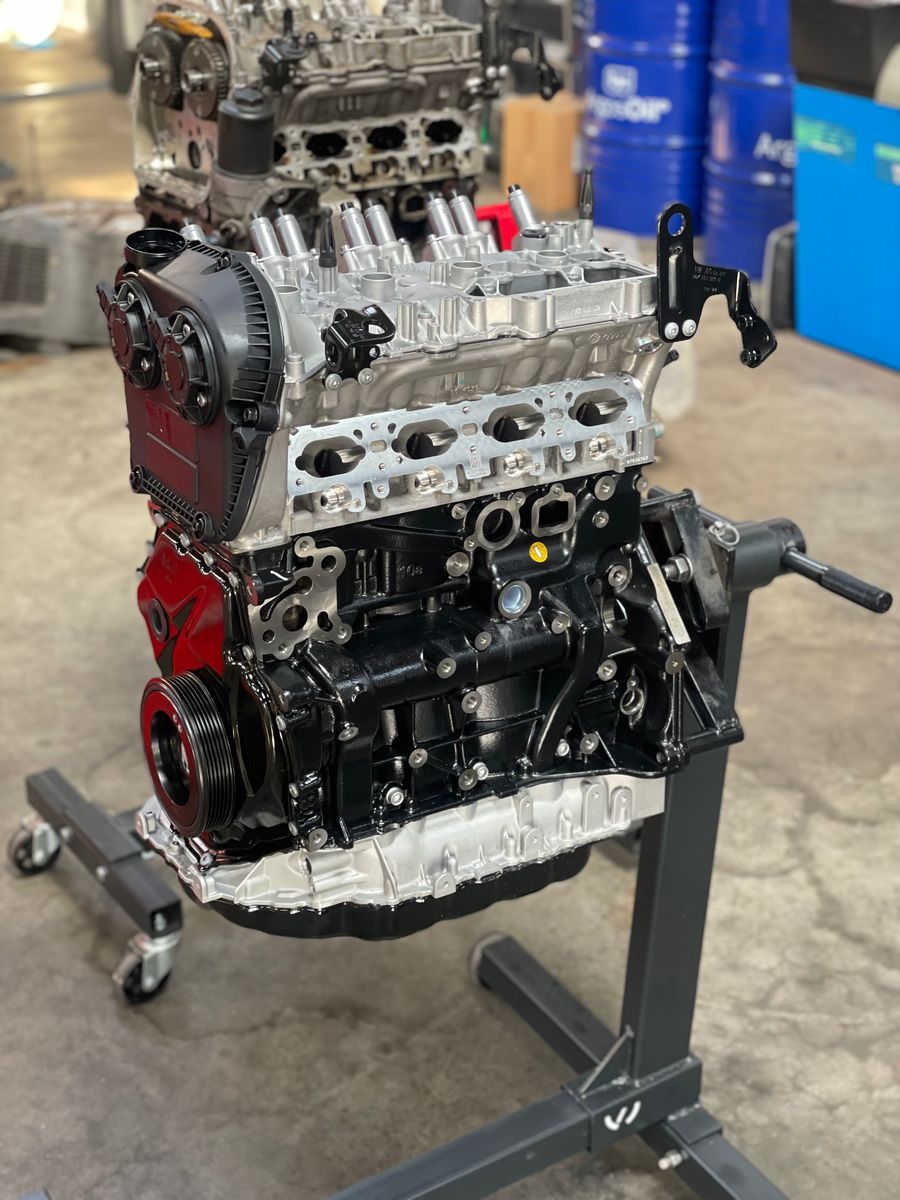

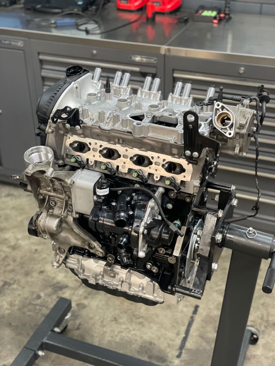

  • Heute einen Nachricht, nächste Woche darf ich den wagen abholen.
    Mann macht noch eine Probefahrt mit geänderten Software weil ich erst einfahren muss. Nach 2000 km wieder zurück für Ölwechsel.
    Nach das einfahren wird die Software abgestimmt.
    Anbei einige Bilder.

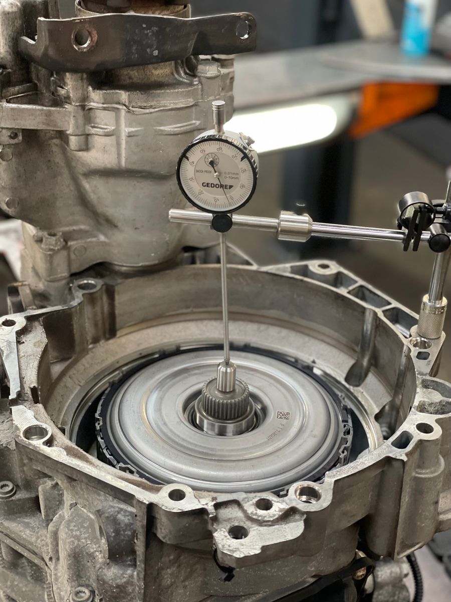

  • Motor eingefahren und werde bald einen Termin machen für Ölwechsel und Tuning aber leider heute Geräusche vom Getriebe im 5. Gang.
    Nur im 5. Gang ein Rasseln aus dem Getriebe.
    Das Rasseln klingt wie ein Stück Karton zwischen die Speichen eines Fahrradrades stecken
    Das Auto fahrt so schön nur das plotzliche Rasseln im 5. Was kann das sein??
