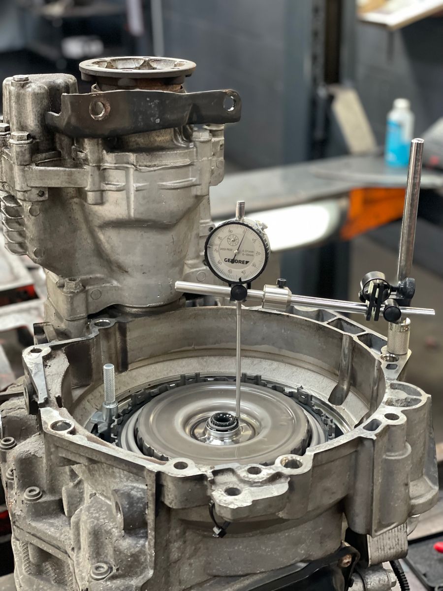

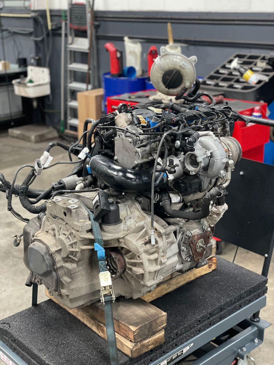

Der wagen steht wieder bei BVR, das Getriebe wird revidiert.

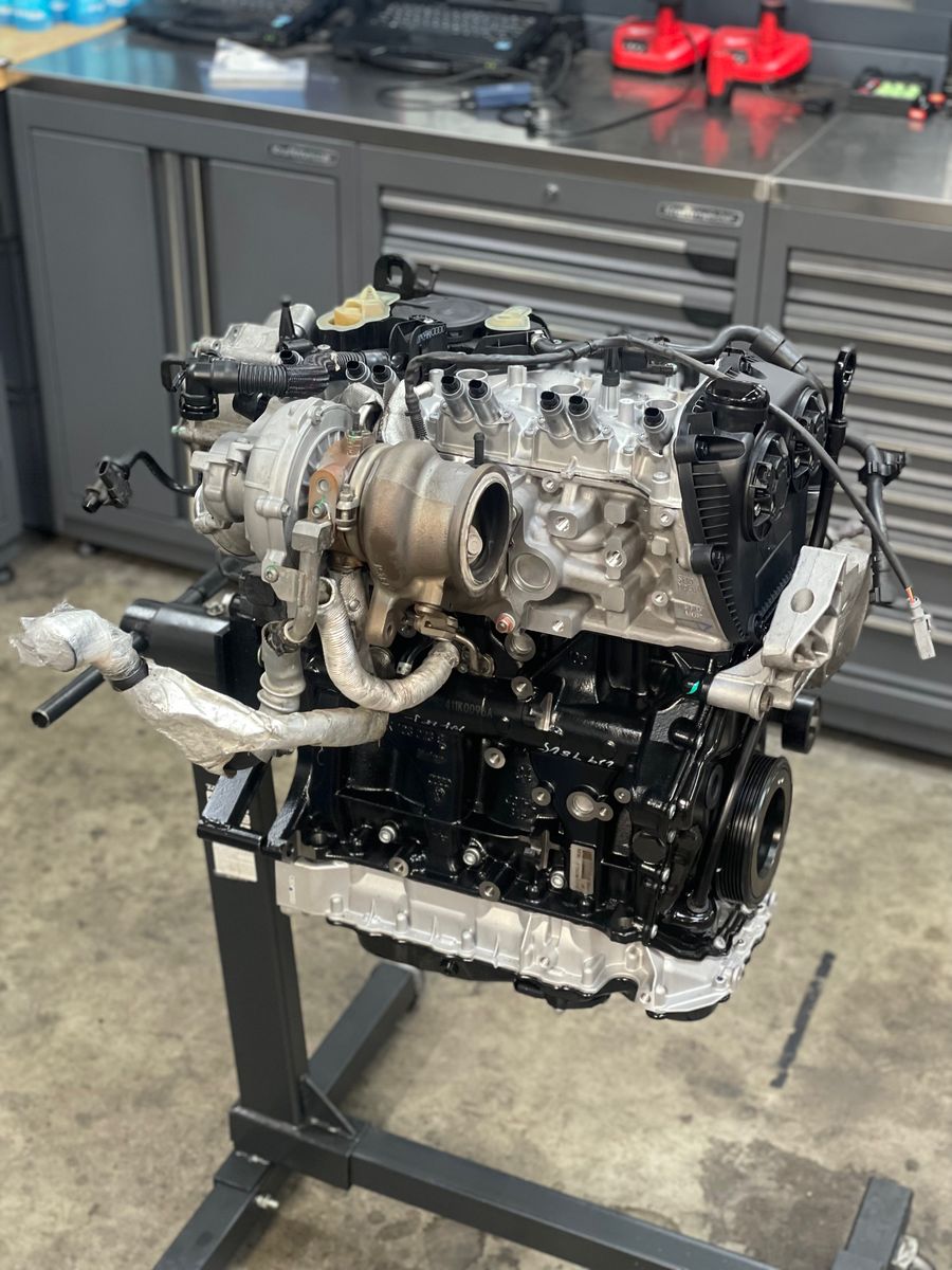

Ein bisschen Pech, aber jetzt habe ich einen neuen Motor UND ein neues DSG-Getriebe

Motor eingefahren und werde bald einen Termin machen für Ölwechsel und Tuning aber leider heute Geräusche vom Getriebe im 5. Gang.
Nur im 5. Gang ein Rasseln aus dem Getriebe.
Das Rasseln klingt wie ein Stück Karton zwischen die Speichen eines Fahrradrades stecken
Das Auto fahrt so schön nur das plotzliche Rasseln im 5. Was kann das sein??

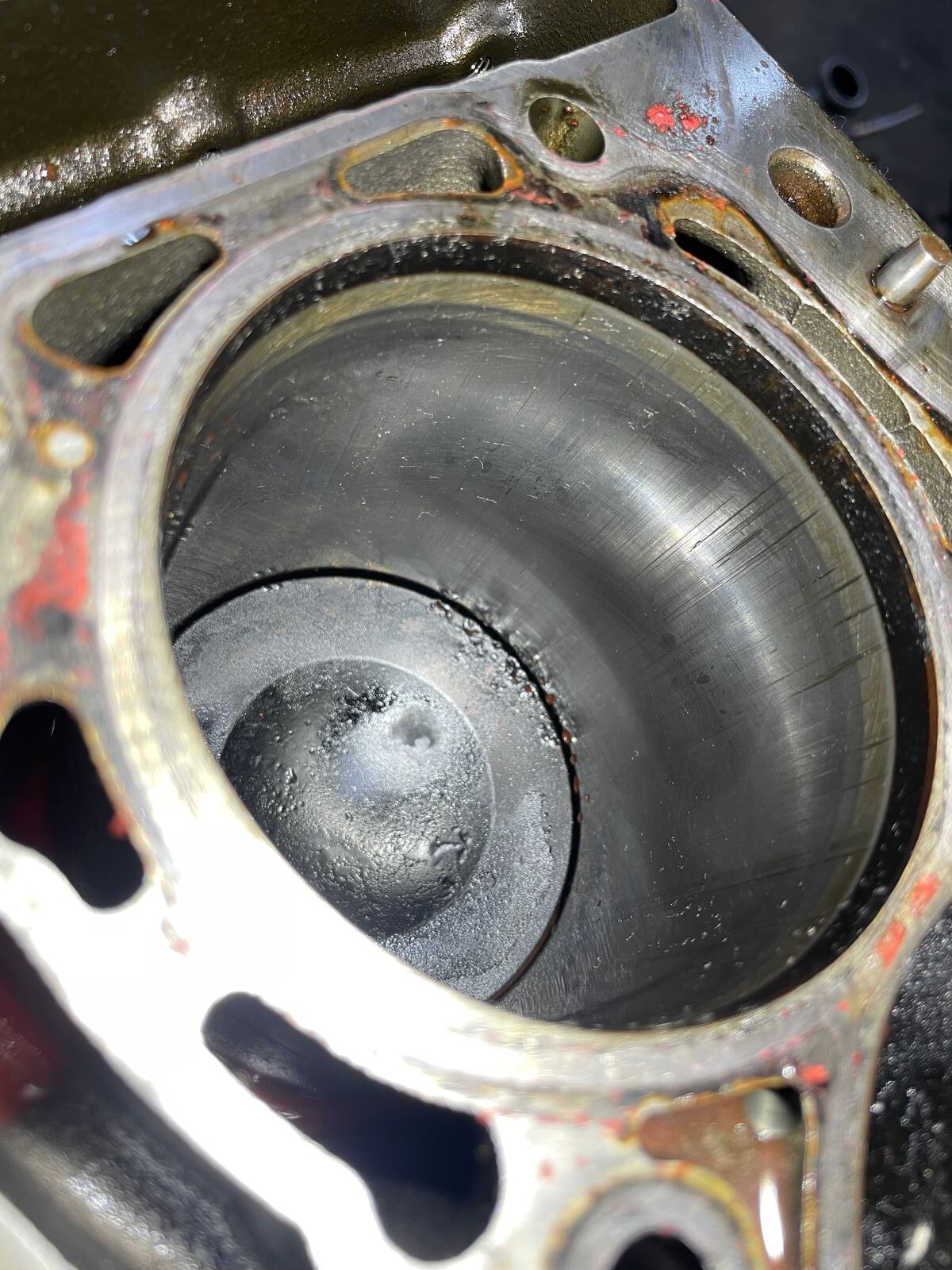

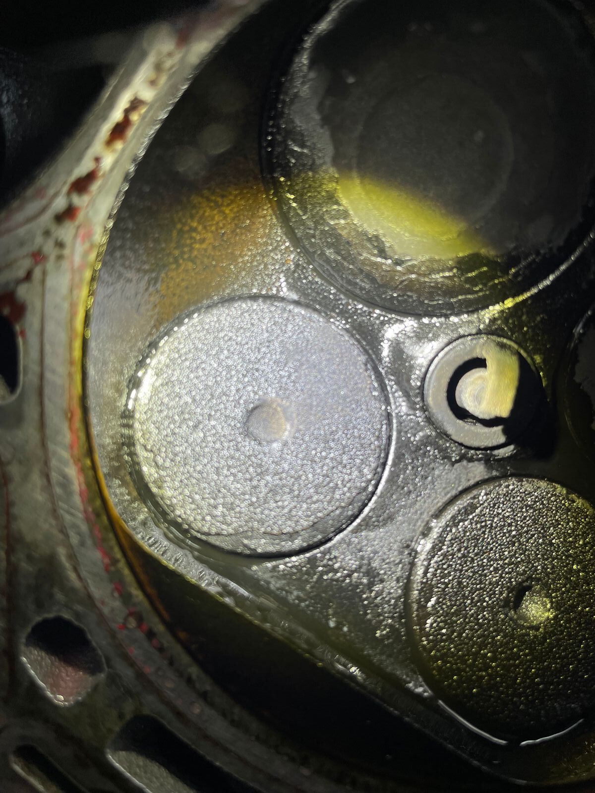

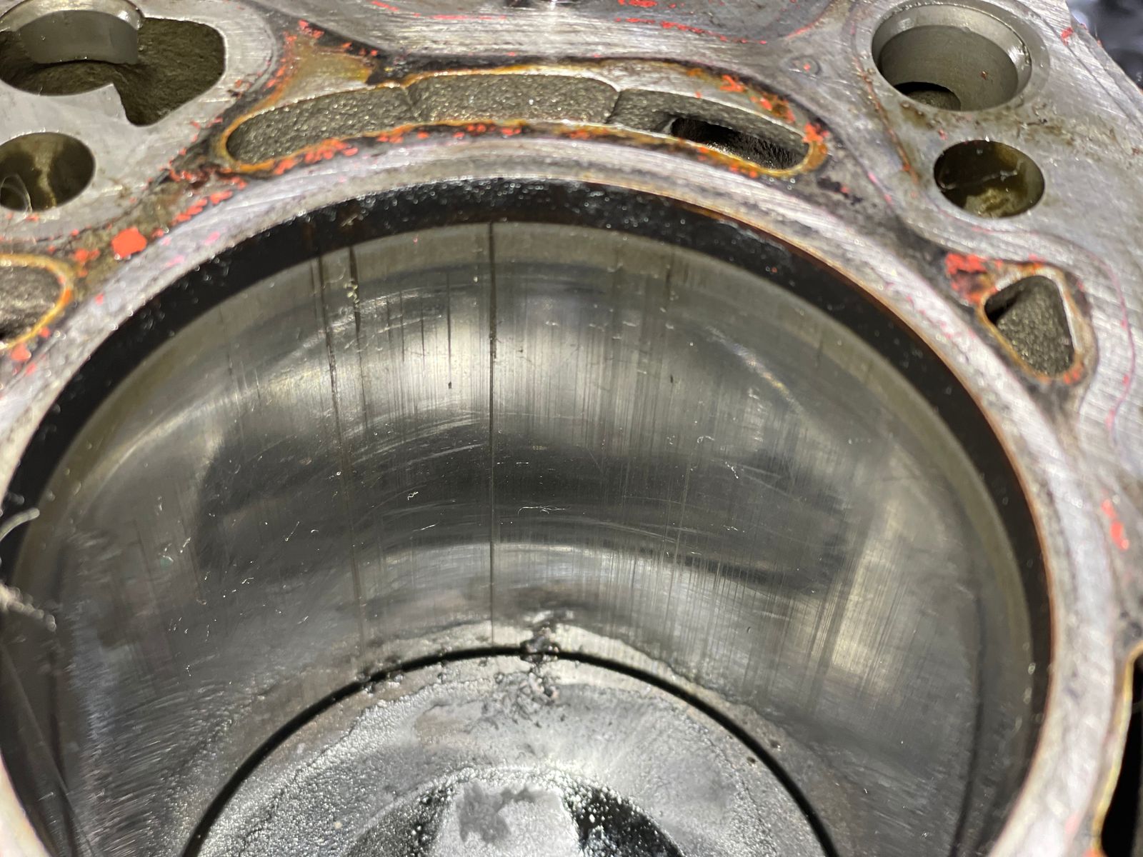

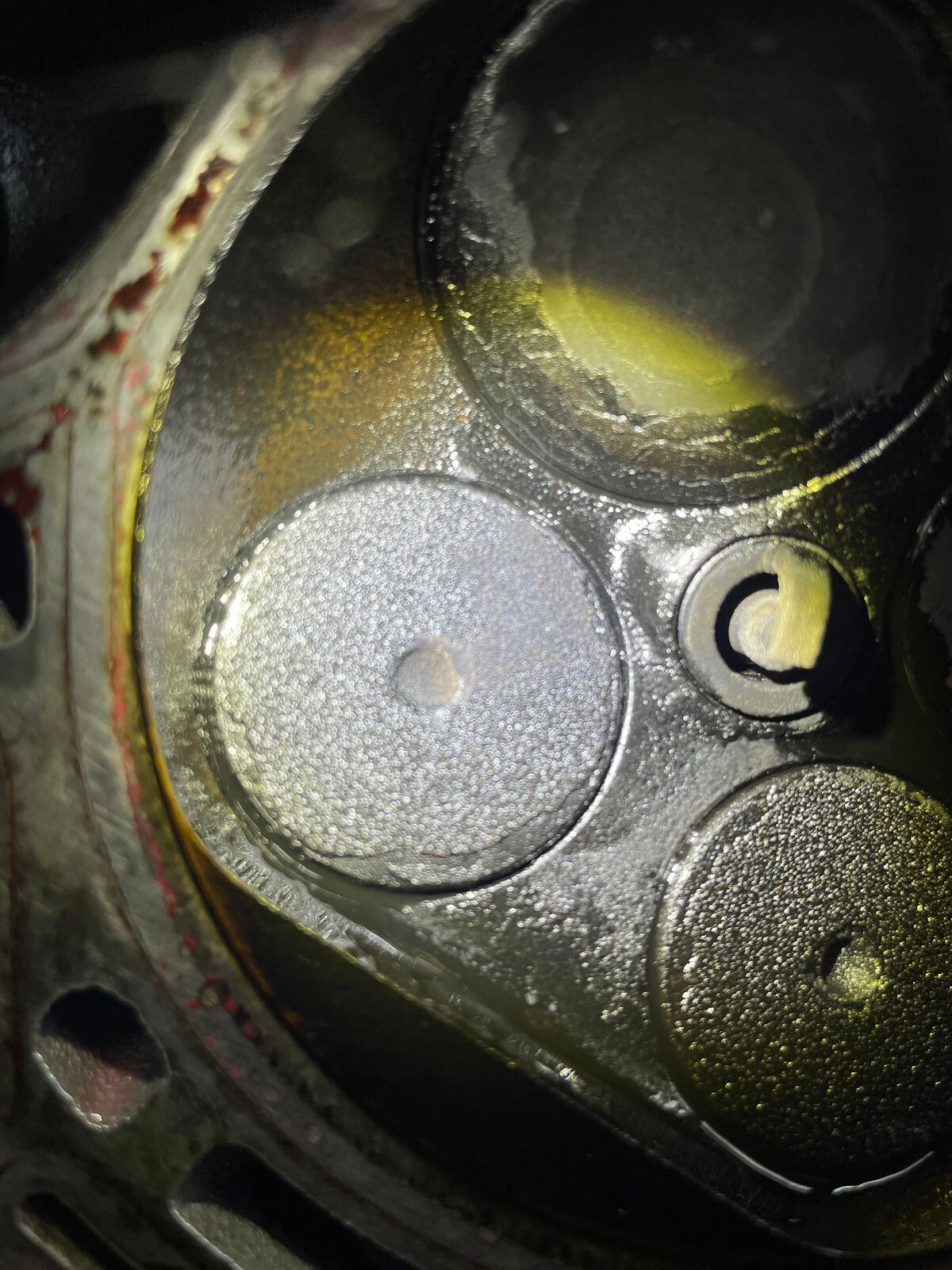

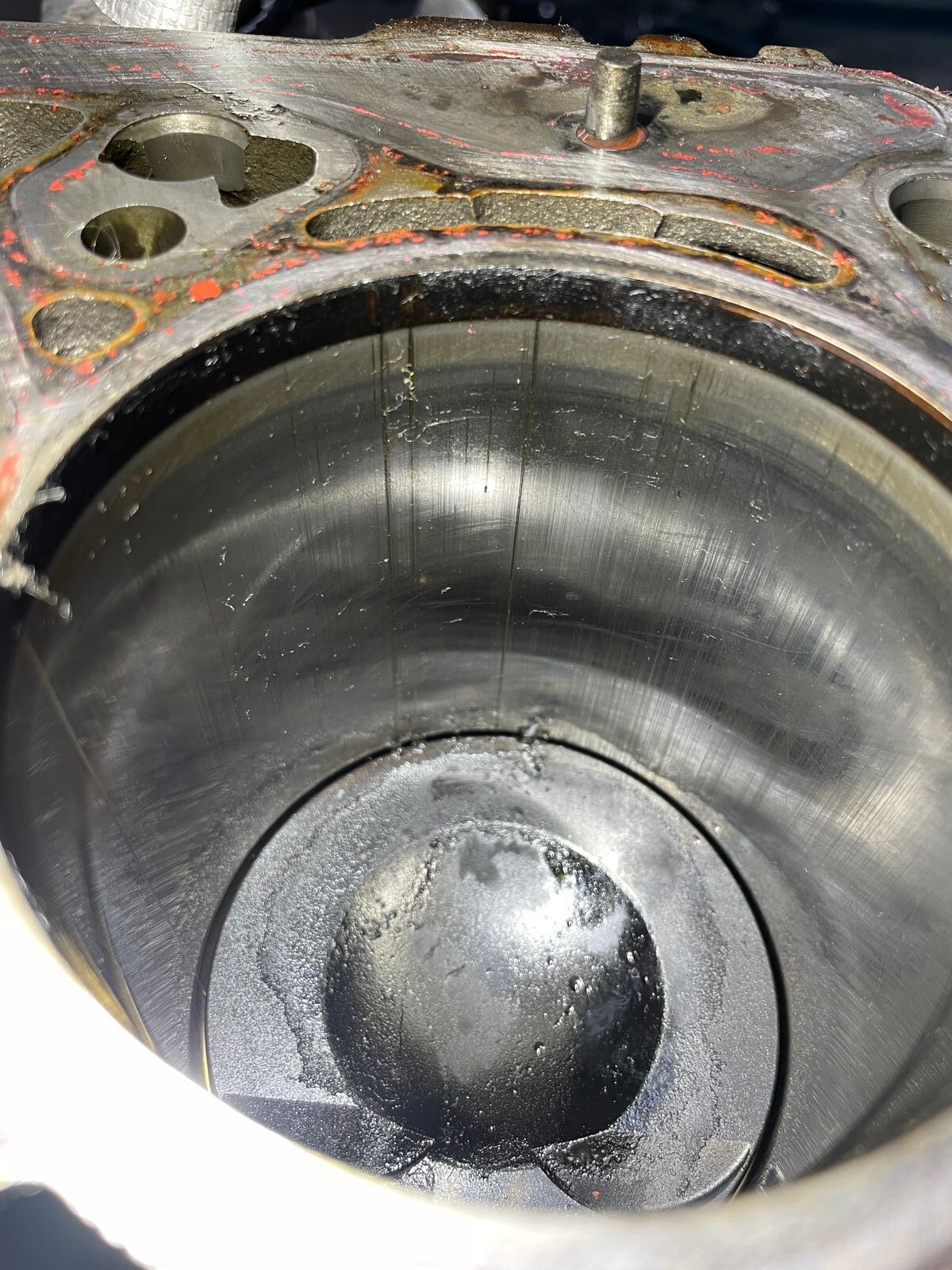

Im juni 2023 wurde der Motor schon revidiert wegen ÖLverbrauch 1 liter auf 700 km bei Hartog Tuning im Alkmaar (Niederlande). Habe 7000 euro bezahlt aber das Ölverbrauch war noch immer da nach der Revison. Schlechte und schlampige Motorrevision und Garantie bis zum Tür....

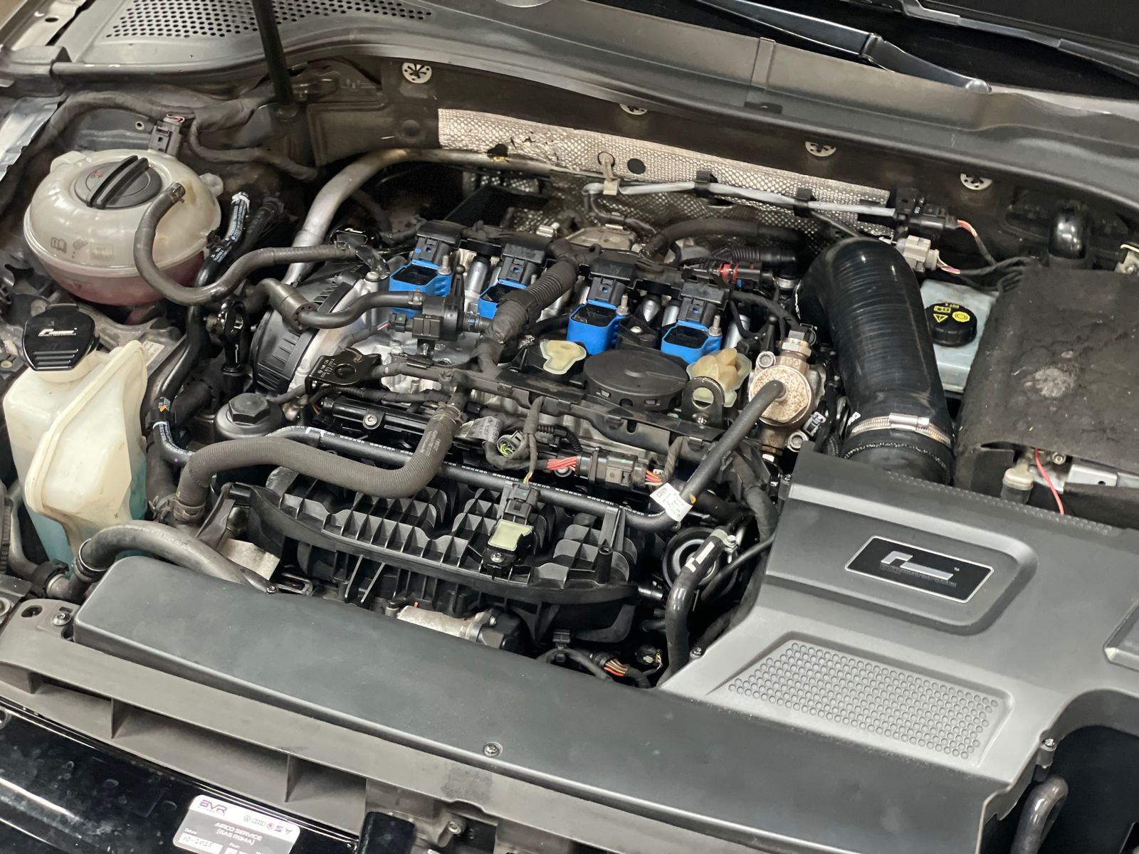

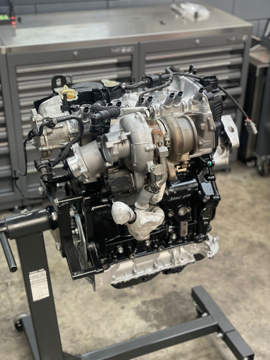

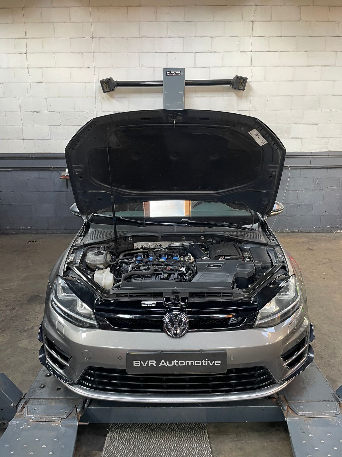

Der Motor is momentan ganz schlecht....schluckt mehr Öl als Benzin... und wird jetzt von BVR im Tilburg (Niederlande) revidiert mit Hochleistungsbauteile so das max 600 PS möglich ist.
Wir werden aber fahren mit max 480 PS. (Hybride Turbo RTMG, Miltek Auspuffsystem, grosse Airbox und naturlich noch verschiedene Anpassungen

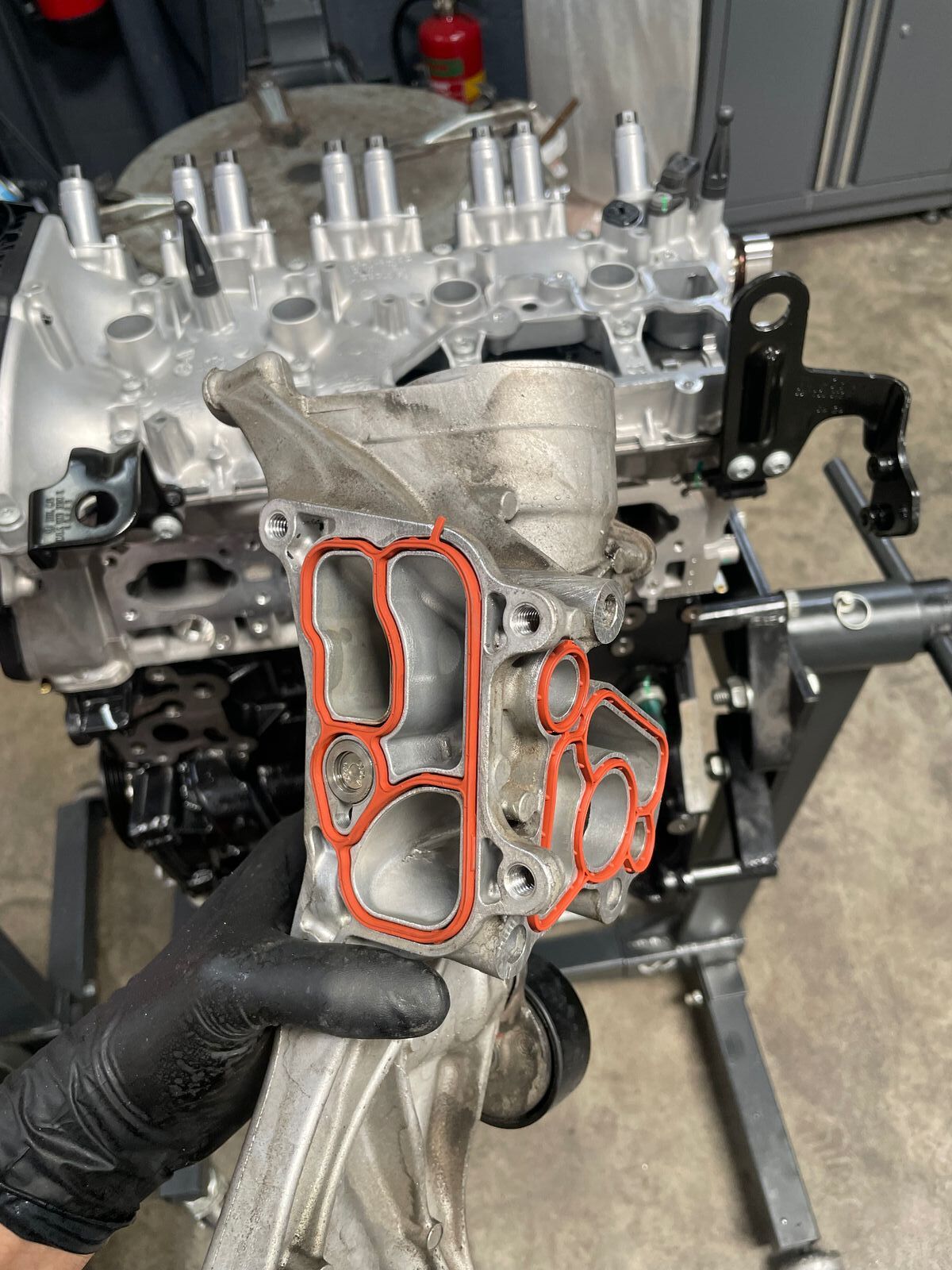

Motor und Kopf werden neu afgebaut.
Ich werde Bilder schicken wahrend die Motorrevision wenn euch das gefällt.

Nach revison im Juni 2023 bei Hartog Tuning in den Niederlanden gab es noch immer ÖL Verbauch 1:1200 und momentan 1 liter auf 400 km.
Aber er gibt keine Garantie, er macht gar nichts für mich.

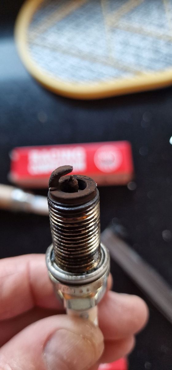

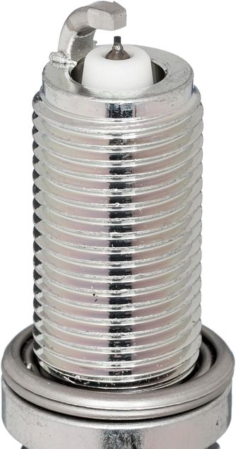

NGK R7437-9 Zündkerze nur 15000 km gelaufen im 460 PS Motor.
Ich glaube habe ein Problem.....da fehlt etwas.

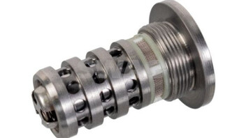

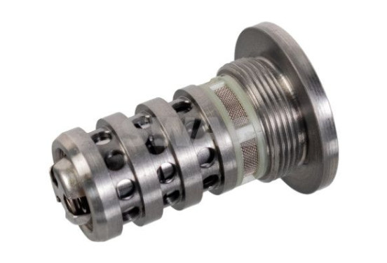

Habe noch immer P0010 und P0013. und die beide Magnetsensoren sind schon neu.
Kann ich es einfach selbst machen?
Ich habe das Werkzeug, um diese zu lösen und festzuziehen, aber ich mache mir Sorgen, dass der Motor von Zeit geht. Oder ist das nicht möglich?
