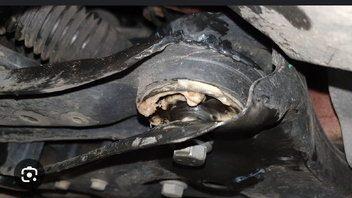

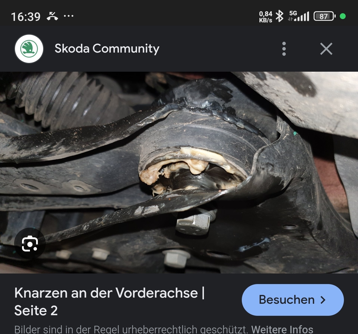

  • Bei mir waren es die hinteren Querlenkerlager der vorderen Querlenker.
    Bei Kälte mal mehr, bei warmen Tagen weniger.
    Klang wie ein knarzen am Unterboden und kam bei verwinden der Karosserie oder fahren über so geschwindigkeitshuppel (Fahrbahnschwelle).
    Zuerst habe ich die mit Lithiumfett nach VW tpi eingesprüht. Damit war kurz Ruhe und nach ca 4-5tkm ging es wieder los.

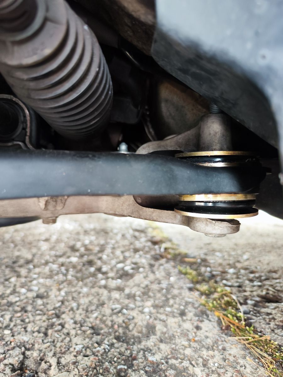

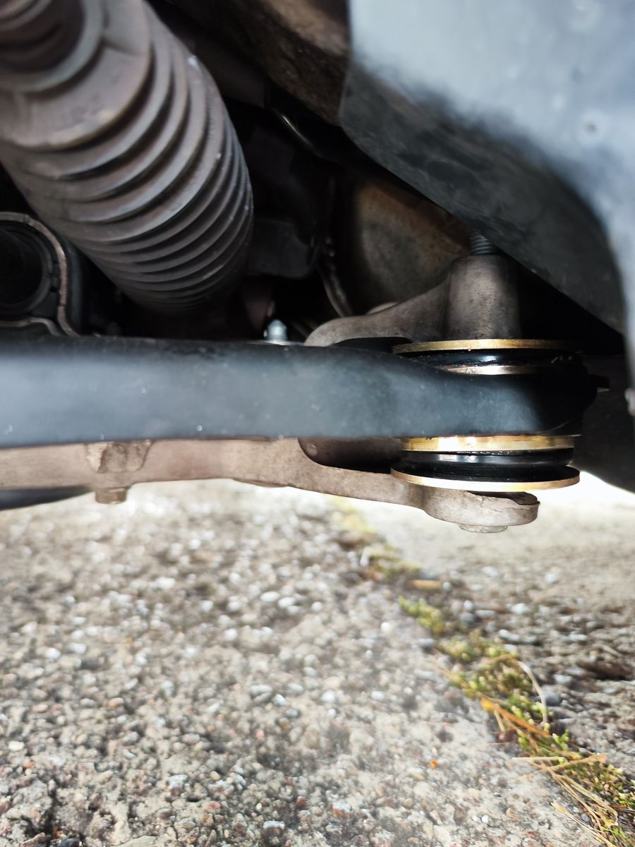

    Habe die Buchsen dann gegen Powerflex Buchsen tauschen lassen
    Seitdem ist da endlich Ruhe.
    Ist ein bekanntes VW MQB Problem und betrifft fast alle Fahrzeuge auf der Plattform.
    Audi S3/TTS/RS3/TTRS sollen das Problem nicht haben, da ab Werk andere Buchsen verbaut sind.
  • Hatte das selbe Problem Schon vorher beim B8 und jetzt beim Arteon auch wieder. Bei mir ist es immer vorn links sowohl beim passat als auch jetzt beim arteon und in beiden Fällen waren es die querlenker, die wurden neu gefettete dann war wieder Ruhe eine weile bis es wieder los ging.
  • Hallo Otti_R
    habe an meinem Vw genau das gleiche Problem. Bei Unebenheiten und ausfedern dieses knarzen. Ich habe auch vor die Buchsen zu erneuern, weißt du welche Buchsen genau das waren ? Ein link eventuell?
