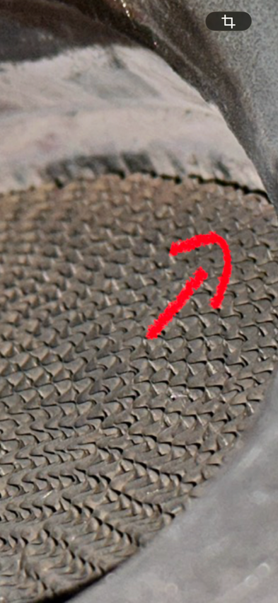

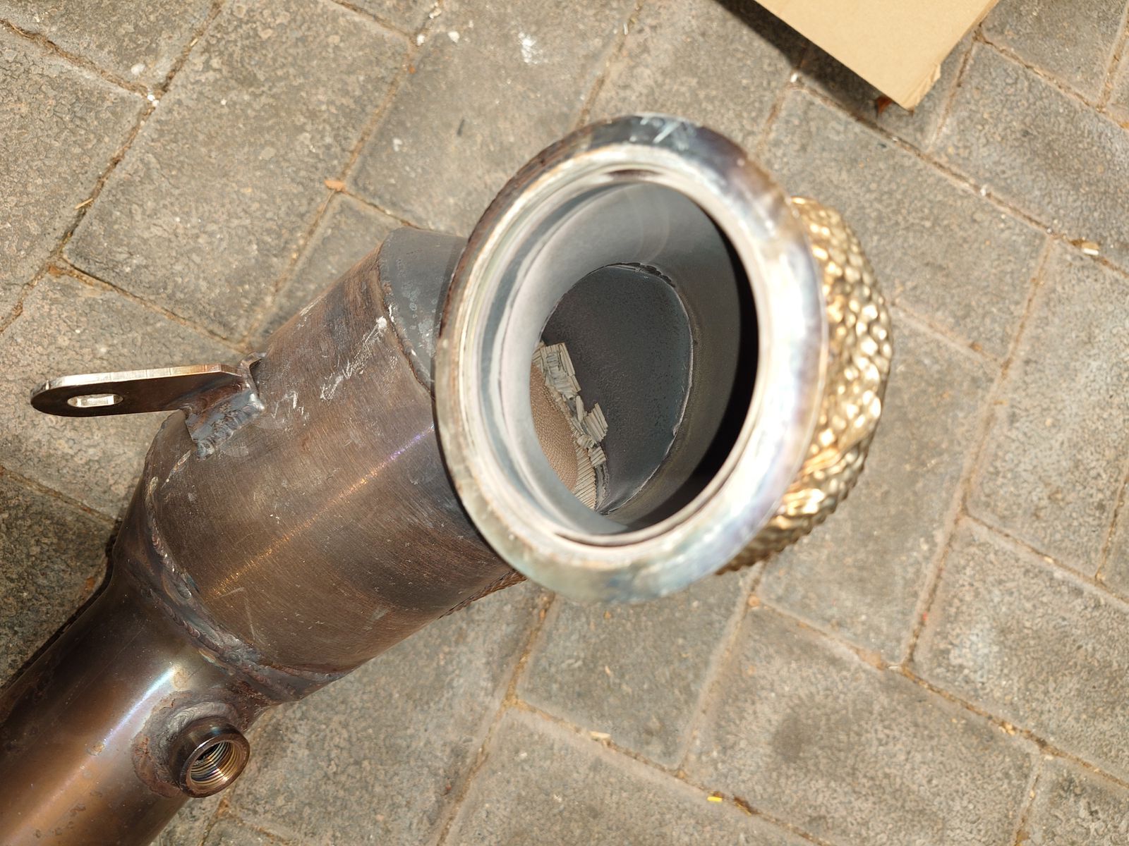

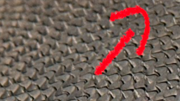

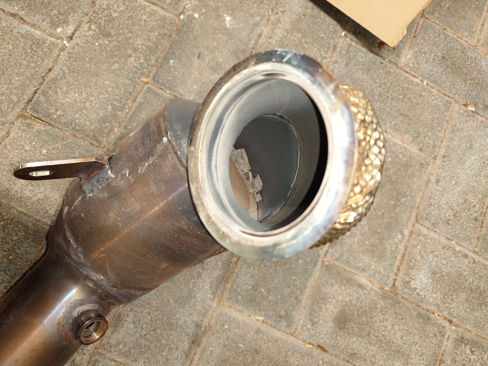

  • Hi liebe Foris, ich weiß nicht wohin mit meiner Frage und falls es hier unerwünscht ist bitte ich um Verzeihung! Es geht um eine Downpipe mit HJS Kat. Da ich auf diese keine Eintragung bekommen habe, musste diese getauscht werden und nun möchte ich die alte gerne verkaufen. Jetzt ist mir aber etwas aufgefallen was ich nicht genau beurteilen kann und ein defektes Teil möchte ich nicht verkaufen. Die Downpipe war keine 10k Kilometer verbaut und es wurde kein zusätzliches Geknalle programmiert! Was meint ihr, hat der Kat bereits einen Schaden genommen? Ich bedanke mich schon einmal bei euch.
  • Die wurde 2024 bei FTS gekauft und eingebaut!
    Nach genau einem Jahr wurde die durch eine Downpipe von SLS ausgetauscht. Zusätzliches Geknalle war nicht programmiert, sonder nur das serienmäßige welches der 300er Leon 5F Cupra besitzt.
  • beim Anbieter monieren.
    Manchmal hilft vor TÜV eine stramme Runde BAB und dann gleich zum TÜV-
    Anscheinend haben fast alle DPs nach einiger Zeit gewisse Probleme laut meinem GTÜler.
  • Besonders auffällig sind die DPs aus den Produktionsjahren 2020 bis 2023. Da wurden gefühlt zahlreiche mit schlechtem Material im Home-Office hergestellt. Wenn das Ding wie mein Kat vor zwei Jahren, völlig Grütze ist, helfen auch keine Tricks mehr.
