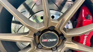

    Kannst du das "rubbeln" mal genauer beschreiben? Äußert sich das bei dir z.B. auch mit richtig starken Vibrationen im Lenkrad?
    Genau, dass Lenkrad vibriert sehr stark und generell macht die Bremse dann für eine gewisse Zeit keinen standfesten Eindruck mehr! Im kalten, bzw. noch nicht so heißen Zustand bremst die Bremse eigentlich sehr gut.
    Da hat Raeder dir aber für deinen Anwendungszweck 'ne ziemlich bescheidene Empfehlung ausgesprochen.
    Ja das hat mich auch etwas verwundert, vor allem weil ich geschildert habe wie mein Fahrprofil aussieht.
    Mit den Anforderungen sehe ich bei der TTRS/Cupra Brembo eigentlich nur das Movit Upgrade Kit auf 380x32mm (in deinem Fall dann unbedingt gelocht und nicht geschlitzt) in Kombination mit einem Pagid Street+ Belag.
    Da stört mich das man das Ankerblech entfernen, bzw. bearbeiten muss. Der Wagen wird das ganze Jahr bewegt und da habe ich jetzt schon öfters von Problemen bezüglich der Radlager gehört

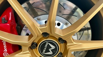

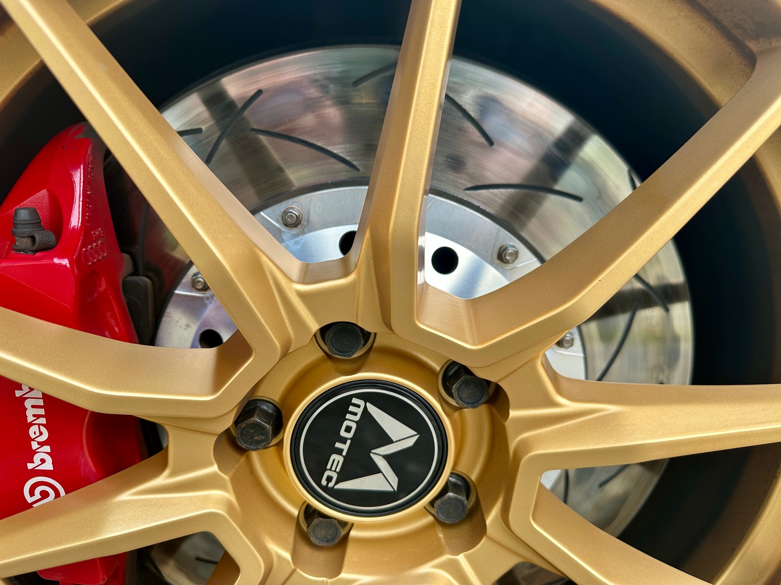

    Ich habe nämlich ein Problem mit meiner TT RS 370x32mm Bremse am Leon 5F Cupra. Seit längerem fahre ich die Kombi DBA 5000 T3 Bremsscheiben und DBA Xtreme Performance Beläge. Die Bremse wurde nach Beschreibung eingebremst und dennoch fing diese bereits nach kurzer Zeit an im heißen Zustand an zu rubbeln. Auch bildeten sich hot spots auf der Bremsscheibe. Nach schriftlichen Kontakt und Empfehlung von „Klotzed“, sollte ich die DBA Beläge durch Endless MX72 tauschen und da die DBA Scheiben noch so gut wie neu waren, sollte ich diese abdrehen lassen. Das alles habe ich gemacht und dennoch habe ich nach wie vor ein rubbeln und das schon nach einmaligem starken Bremsen aus hoher Geschwindigkeit. Auch bilden sich erneut hot spots. Nun bin ich am überlegen, ob der Fehler nicht irgendwo anders liegt? Eventuell hat die Radnabe einen Schlag, aber dann sofort auf beiden Seiten? Oder liegt einfach ein Materialfehler der Bremsscheiben vor? Zeitpunkt des Kaufs war während der Pandemie und eventuell hat das ja etwas damit zu tun? Des Weiteren gefällt mir die fehlende Zulassung der Endless Beläge nicht und da hätte ich gerne welche mit Zulassung.
    Nun bin ich auf der Suche nach einer Lösung und ein Angebot von Räder Motorsport über Carbopad Scheiben und Endless MA45B Belägen habe ich bereits. Da ist aber wieder die fehlende Zulassung der Beläge ein Problem für mich, denn diese kann Raeder nicht eintragen lassen. Beläge mit Zulassung wollte/konnte man mir nicht empfehlen und mir wurde nur gesagt das es noch nie Probleme damit gegeben hat. Zweite Option wäre dieses Movit 380mm Upgrade Kit, obwohl mir da das fehlende Ankerblech nicht so gefällt. Alternativ könnte ich auch nur die Reibringe der DBA Scheiben tauschen und passende, zugelassene Beläge verbauen. Aber da ich jetzt nach wie vor so Probleme mit den DBA Scheiben habe, bin ich mir echt unsicher. Das Beste wird wahrscheinlich erst einmal sein, die Radnaben auf Unwucht überprüfen zu lassen und dann die komplette vordere Bremse zu tauschen! Hättet ihr da eine Empfehlung für mich? Bewegt wird das Auto ausschließlich im Alltag, mit regelmäßigen Fahrten ü270 auf der BAB. Der Leon hat einen LM500 verbaut und hat ~480 PS. Vielen lieben Dank

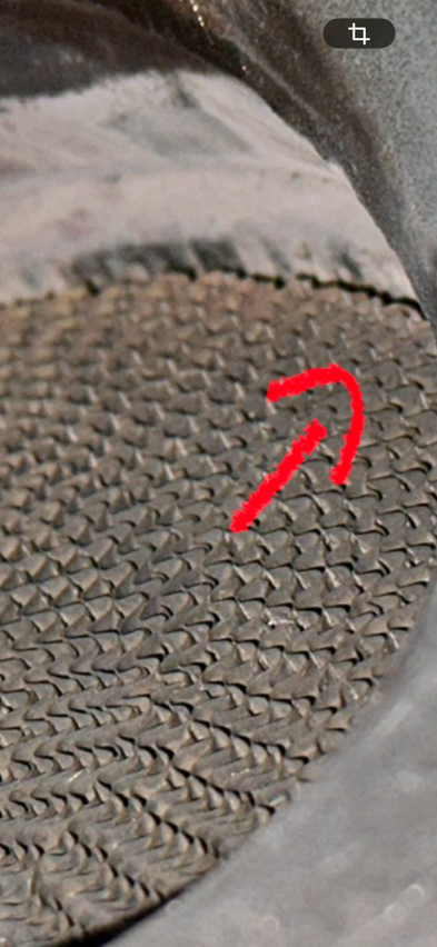

    Hi liebe Foris, ich weiß nicht wohin mit meiner Frage und falls es hier unerwünscht ist bitte ich um Verzeihung! Es geht um eine Downpipe mit HJS Kat. Da ich auf diese keine Eintragung bekommen habe, musste diese getauscht werden und nun möchte ich die alte gerne verkaufen. Jetzt ist mir aber etwas aufgefallen was ich nicht genau beurteilen kann und ein defektes Teil möchte ich nicht verkaufen. Die Downpipe war keine 10k Kilometer verbaut und es wurde kein zusätzliches Geknalle programmiert! Was meint ihr, hat der Kat bereits einen Schaden genommen? Ich bedanke mich schon einmal bei euch.
