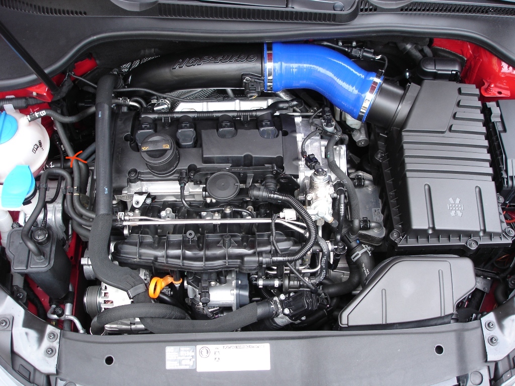

    ich würde meinen 6R gerne wieder reaktivieren. Der Tank ist noch halb voll und ich würde den Sprit gerne aus dem Tank holen um neuen Sprit tanken zu können. Würde die Diskussion über Sinn oder Unsinn erst mal hintenanstellen da es mich auch interessiert wie man das überhaupt bewerkstelligen kann.
    Schlauch in den Einfüllstutzen wird ja wahrscheinlich nicht funktionieren da im Tank wohl ein Gitter ist welches genau sowas verhindern soll. Über die Benzinpumpe unter der Rückbank wäre natürlich möglich aber ich glaube es geht noch einfacher. VCDS ist vorhanden. Darüber kann man wohl über "Prüfung der Kraftstoffpumpe für Vorförderung" eben diese aktivieren.
    Nur welchen Schlauch im Motorraum müsste ich dafür in den Kanister halten?

  • Ich habe das bei mir mit VCDS gemacht. Den Schlauch im Motorraum der der zur HPPF geht abmachen und in einen Kanister.
    Kannst du mir sagen welcher Schlauch das genau ist?

  • Hat wunderbar funktioniert. Musste bei VCDS zwar einen Umweg gehen weil es den Punkt "Prüfung der Kraftstoffpumpe für Vorförderung" nicht gibt aber der Sprit ist raus und neuer ist drin :)
