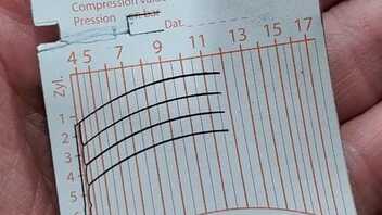

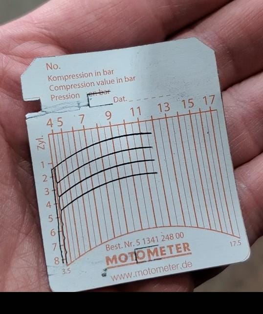

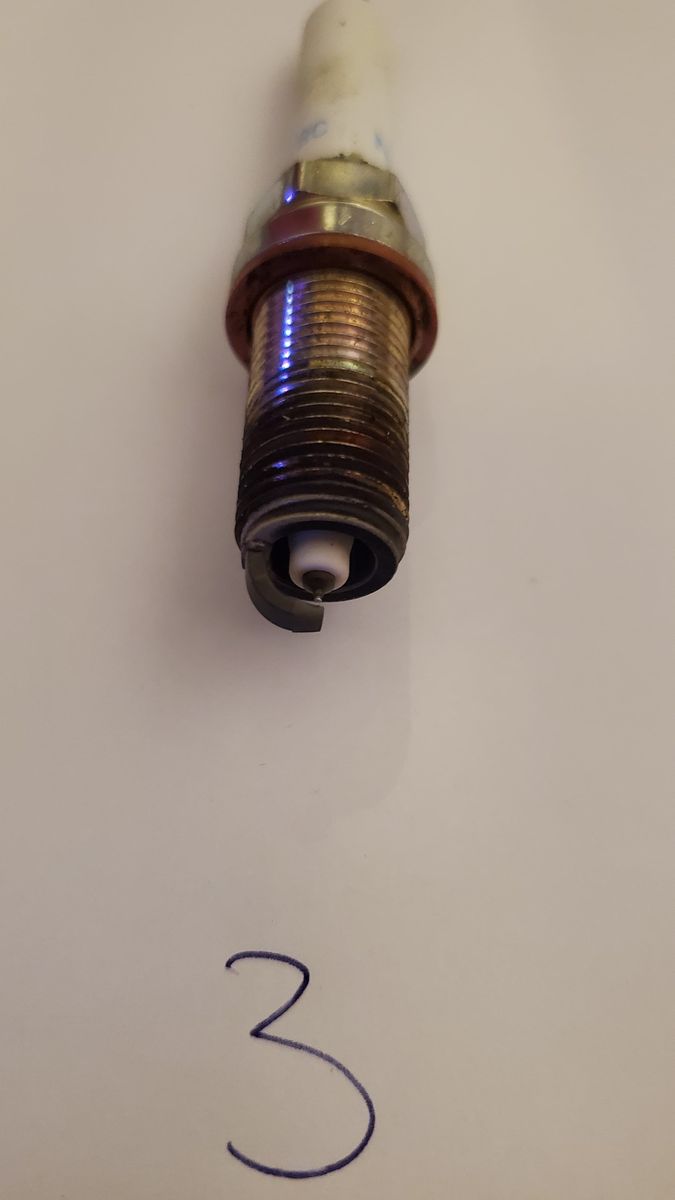

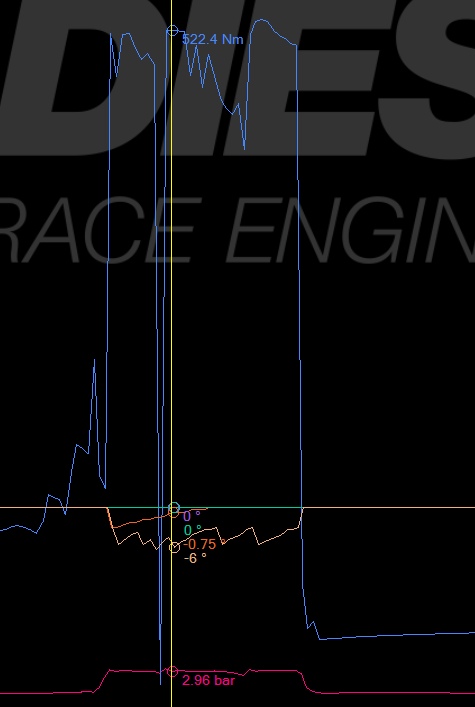

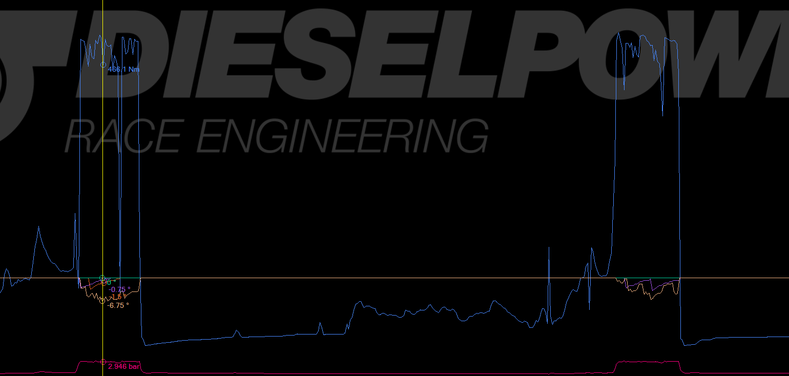

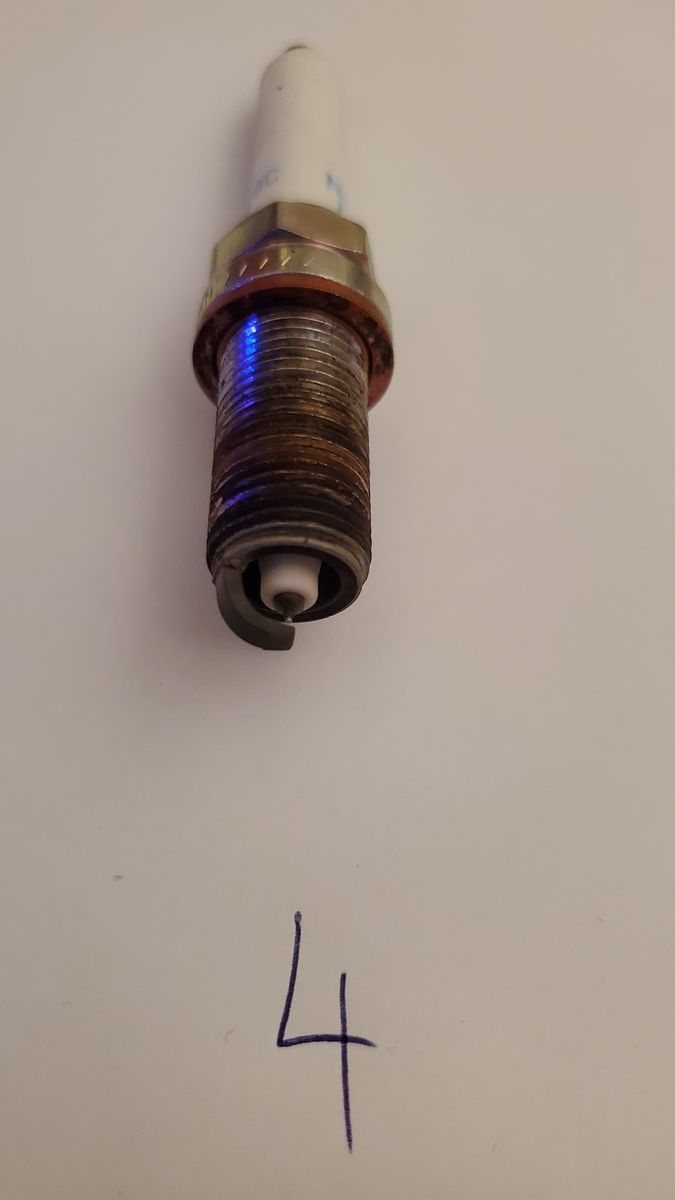

  • Kompressionsmessung war lupenrein.

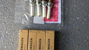

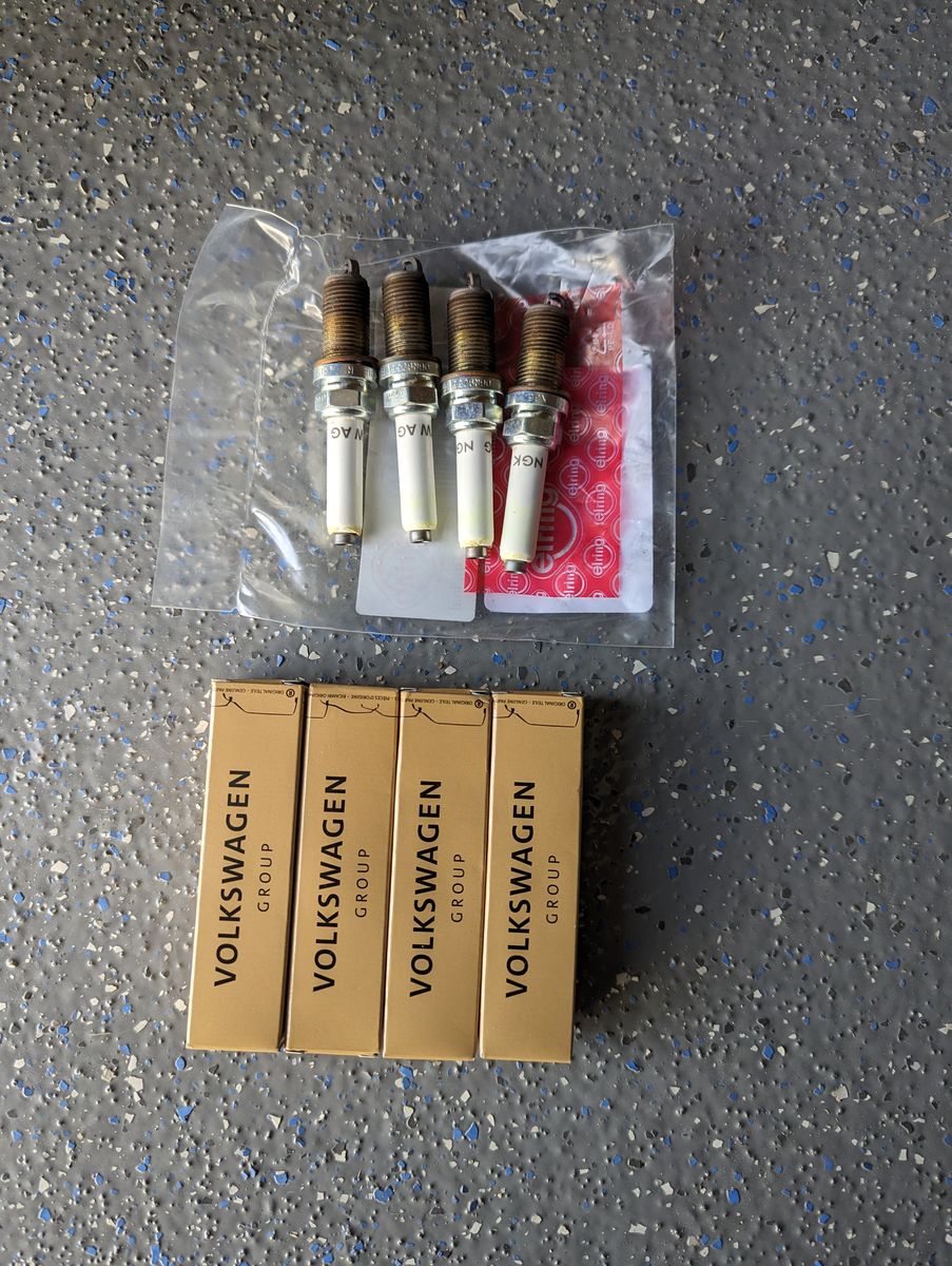

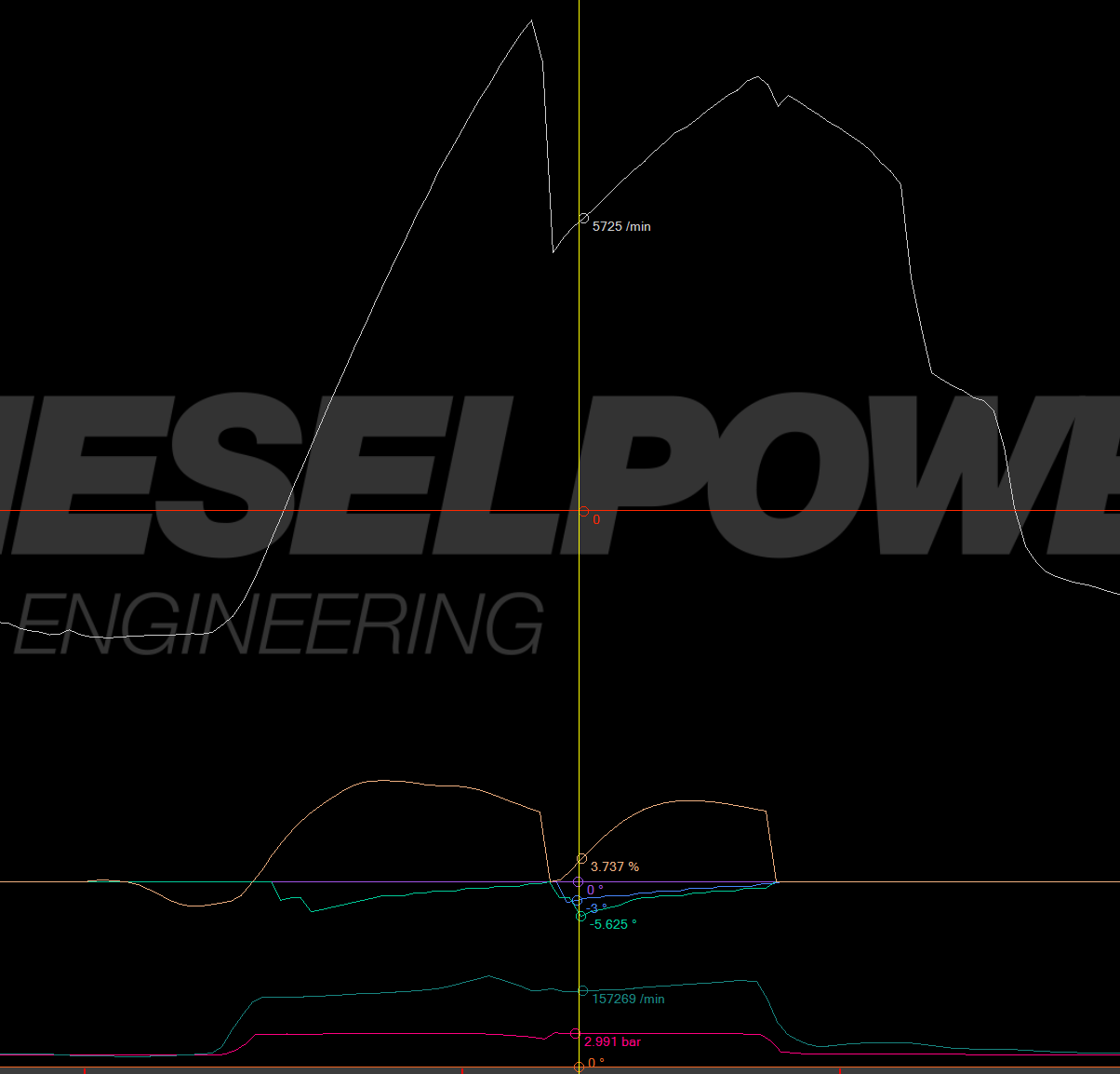

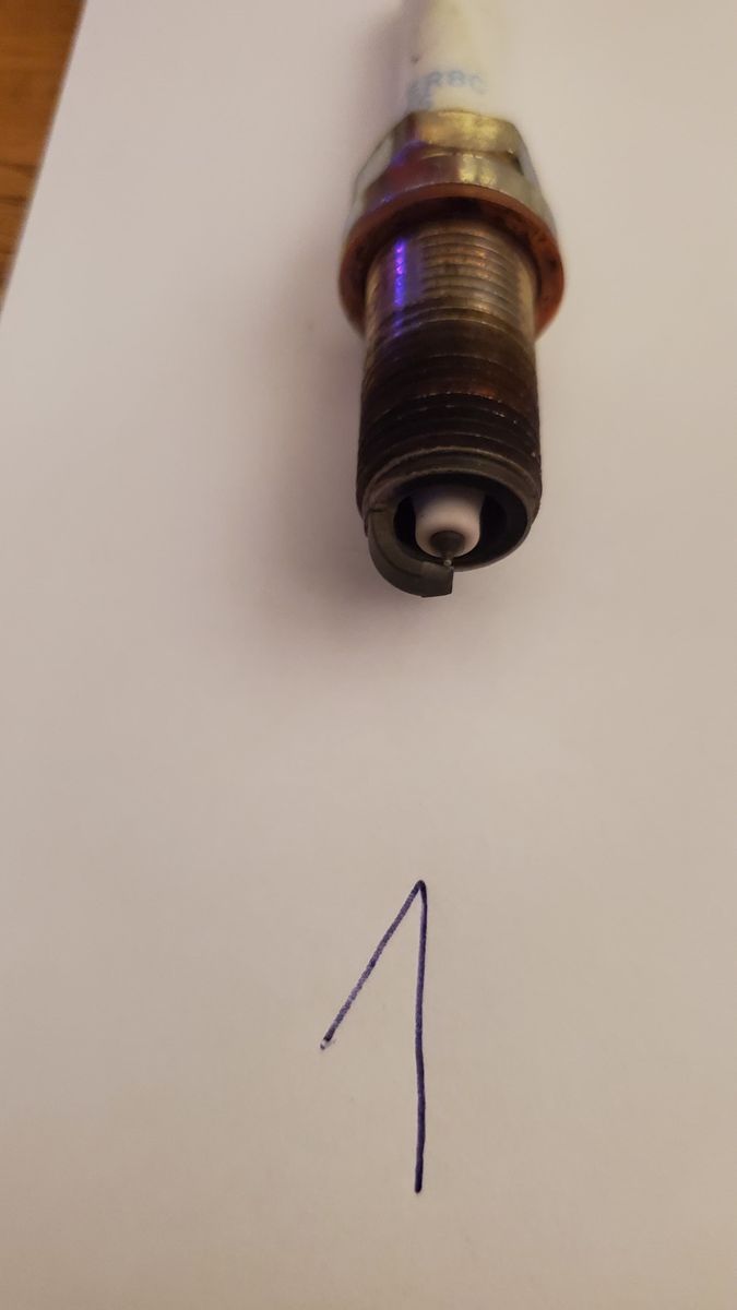

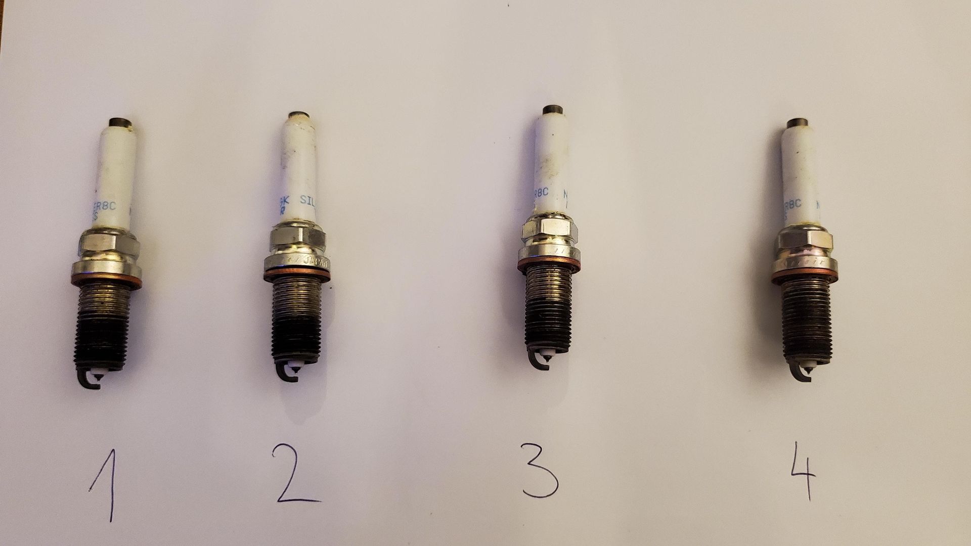

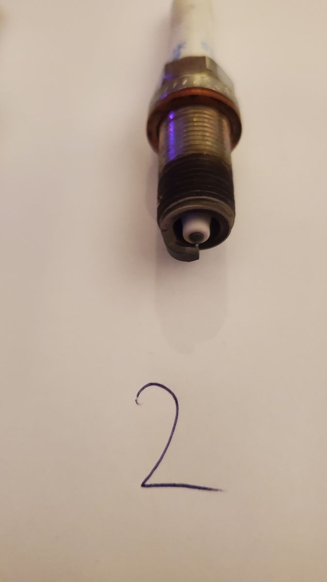

    Neue Kerzen, neue Spulen sind jetzt auch verbaut. Kerze auf Zyl4 relativ viel Blow-by (?). Kann mMn aber nur am Dichtring der Kerze selber liegen. Sieht auf den Fotos wieder etwas dunkler aus als live. Lambda bei Volllast 0,8.

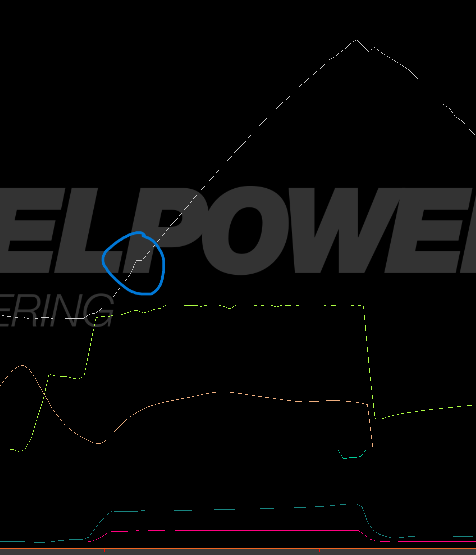

    Problem mit ZWR besteht noch immer, jedoch weniger stark ausgeprägt aktuell. JEDOCH: beim Durchbeschleunigen vom 4-5. Gang ab 3000rpm, 2x einen Zündaussetzer gehabt (vermutlich). Leider kein Fehler im ECU abgelegt. Sieht man auch am Graphen. Drehzahl stagniert kurz.

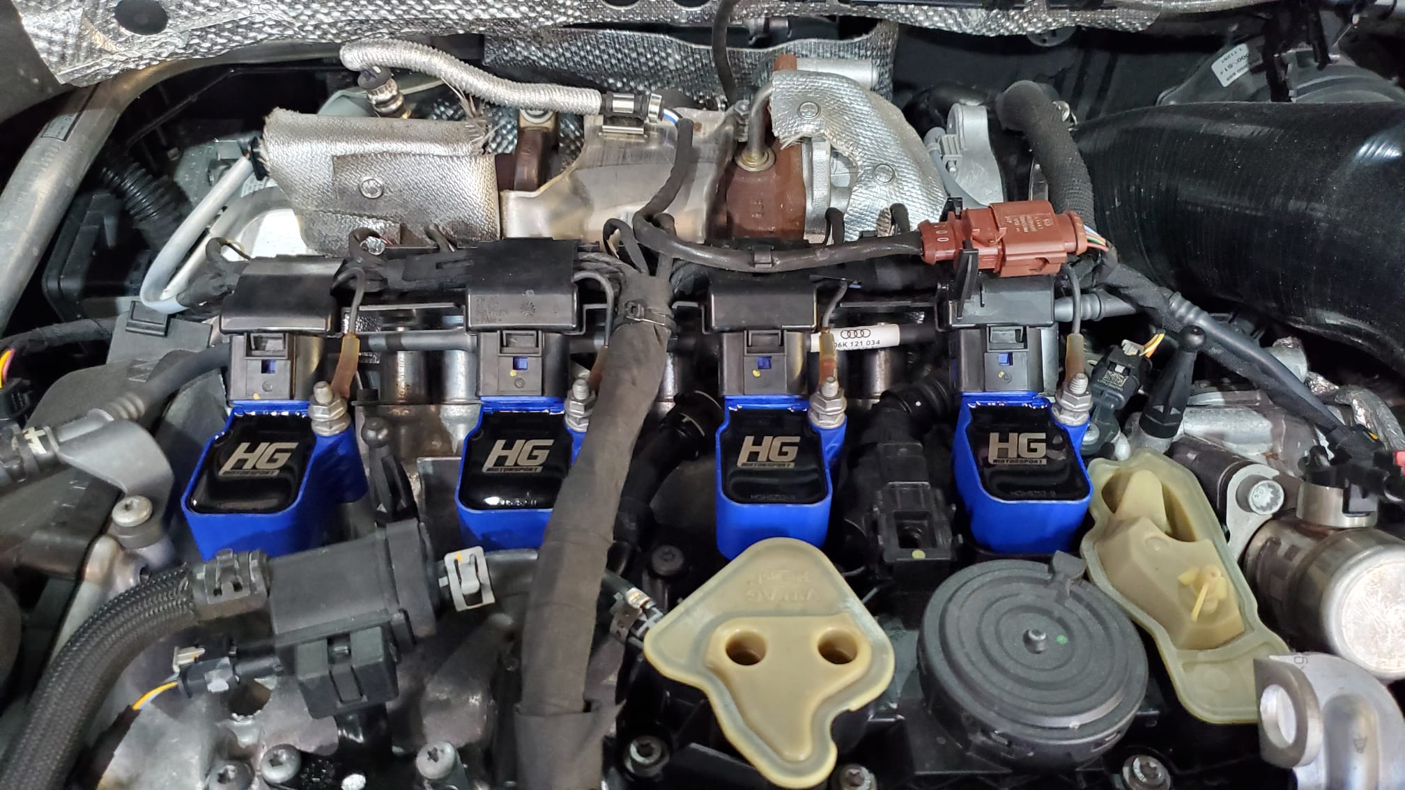

    hast du noch die OEM Stabzündspulen? Ich trau den aktuell verbauten nicht wirklich.
  • Ja hab ich noch, aber wie kommts?
    Ja, ca. 20tkm mit Software. Waren deine Kerzen fest?

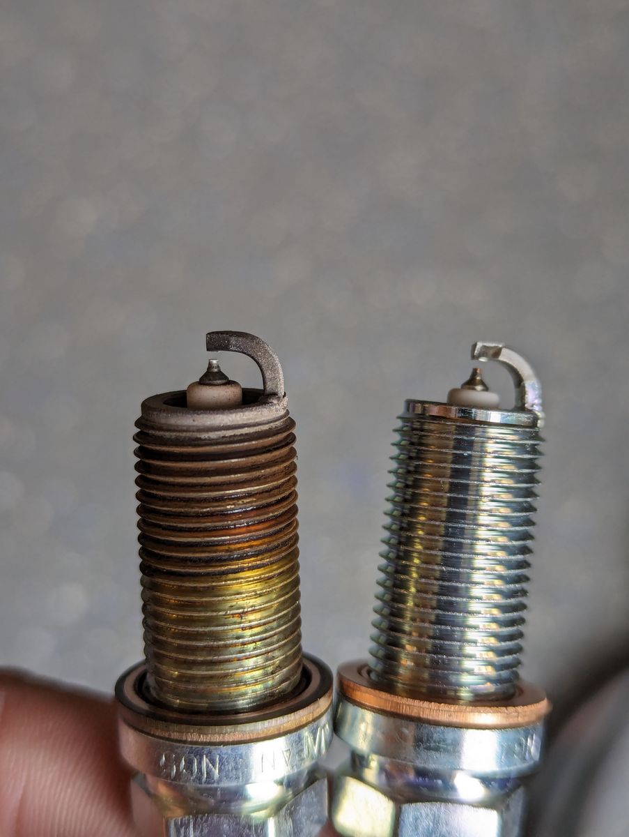

    Die Kerzen waren lediglich 5-6TKM verbaut. Allerdings nicht mit dem richtigen Drehmoment angezogen.
    Jetzt wurde alles gem. Repa-Leitfaden eingebaut.

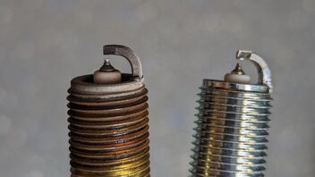

  • Jap, ist auch nur aufgefallen, weil sie sich ungleichmäßig lösen ließen. Das erklärt ggf. auch warum das Gewinde von Zylinder 4 so verschmutzt war. Der Kerzensockel war ebenfalls ziemlich verdreckt. Jetzt wurde alles einmal vernünftig sauber gemacht und richtig angezogen. Der Motor scheints verkraftet zu haben ^^
  • Typischer Fehler beim Einbau, einsetzen und gleich mit Drehmoment anziehen.
    Besser nochmals lösen und nochmal anziehen. Da ist dann sicher, dass sich die U-Scheibe der Kerze komplett gesetzt hat + korrektes Drehmoment.
