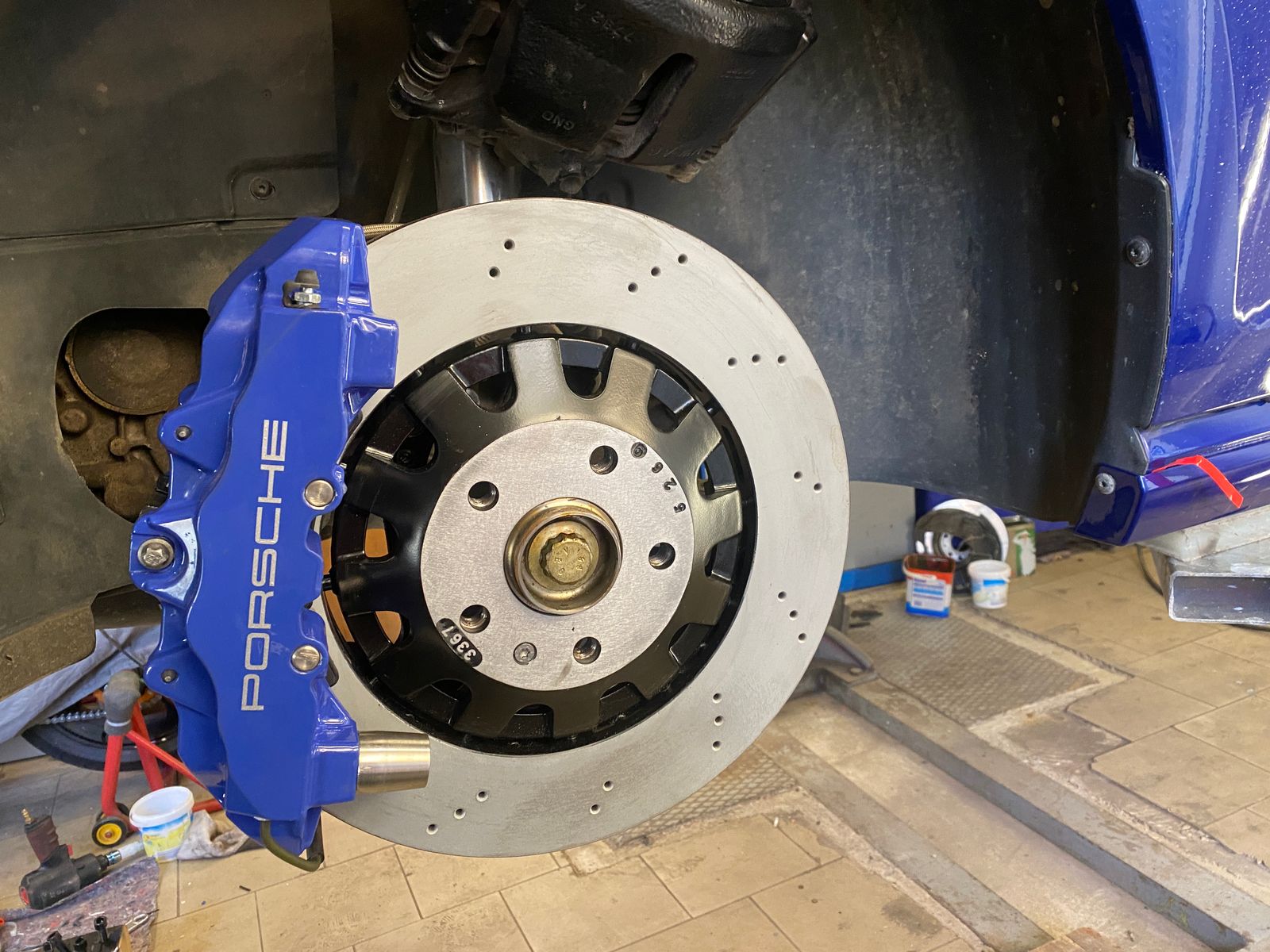

    Ein Bekannter von mir wollte sich die TTRS Bremse auf den Golf 7 TCR bauen.
    TTRS Bremse Brembo 8 Kolben mit Scheibe 370x34mm
    Das Ankerblech vom TTRS, der Sattel und auch Scheibe passen wunderbar.
    Er hat eine konkave Wheel Force Felge mit den Maßen 8,5 x 19 ET 45, die passen nicht über den Sattel.
    Weiß hier vielleicht jemand mit welcher Felge ggfls. mit Spurplatten man diese Bremse fahren kann?
    Eine originale Pretoria oder Estoril mit 15mm vielleicht?

  • Guten Abend Olli,
    Kannst du deinen Kumpel fragen wie genau er den Sattel auf den GTI bekommen hat, sprich welchen Adapter etc. er benutzt hat.
    Epytec für die RS3 8V passt ja nicht, da läuft die Scheibe nicht mittig… und sonst gibt es keine passenden.

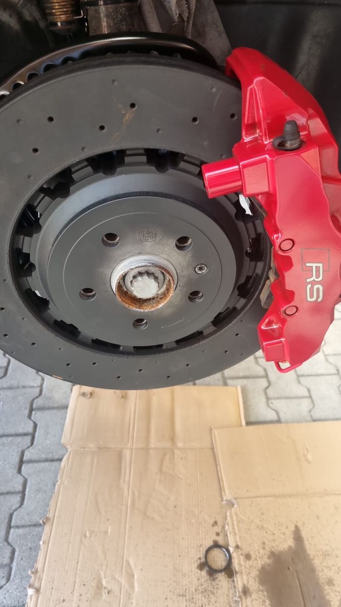

  • Moment.
    Zwischen RS3 Sportback,Limousine und TT RS sind die Bremsscheiben unterschiedlich,von derTopftiefe.
    Bezogen auf ab ca 2016 (Audi RS3 Bremse/Daza-DNWA Motor)
    Zugegeben,würde ich mir alles ANDERE,als die OEM RS3 Bremse kaufen,fürn R!!!!
