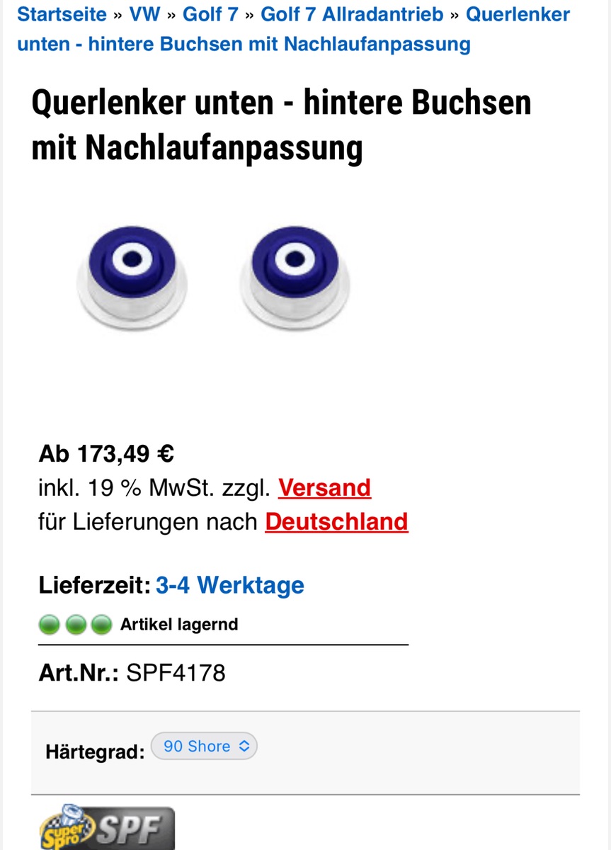

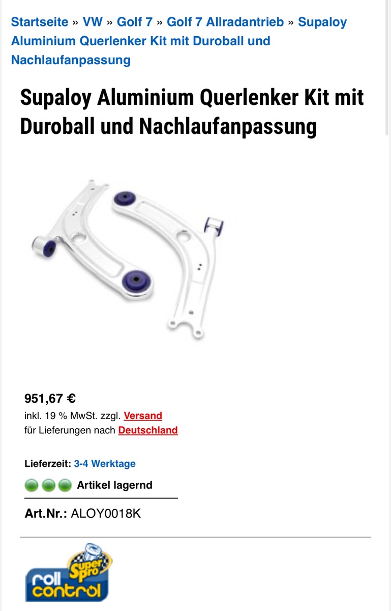

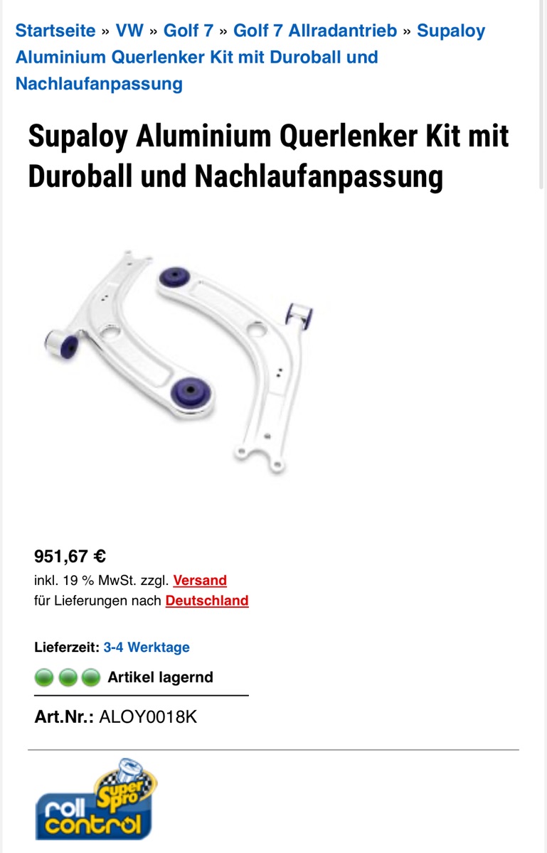

    Ich bin gerade wieder mal ein Fahrzeug gefahren das von OEM Seite etwas sportlicher abgestimmt war und vermisse meinen 6R hart... Daher hab ich den regnerischen Nachmittag mal genutzt.
    Weis jemand ob diese QL mit mehr Nachlauf beim 8R passen? Wenn 8R und 7R die gleichen QL haben, würde das ja gehen. Wir hatten das Thema schon wegen den Radlagergehäusen, aber die erhöhen ja den Sturz, aber nicht den Nachlauf.
