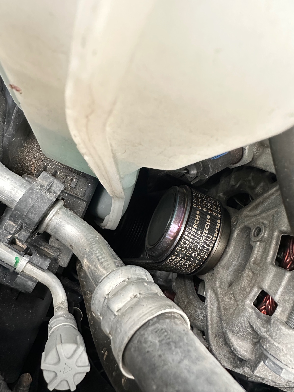

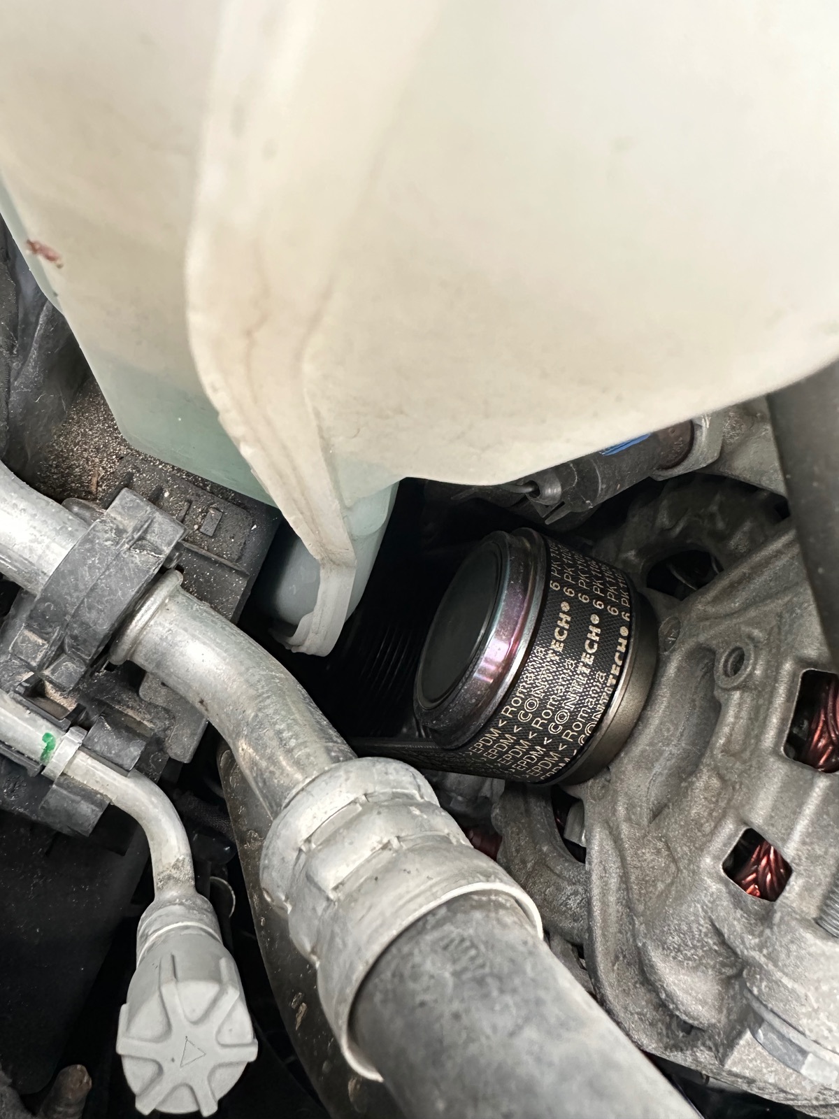

  • Hat die Kupplung der Lichtmaschine beim 8R immer so leichte Anlassfarben? Sieht aus als wär die sehr heiss geworden, wie sieht das bei anderen aus?
  • Wenn es sich dabei tatsächlich um Hitzeverfärbung handelt, stammt die sicher von der Fertigung und nicht vom Betrieb. Sonst sähe der Riemen nicht mehr so jungfräulich aus.
  • Der Riemen wurde mit Sicherheit getauscht. Deswegen aber auch die Frage wie es bei anderen aussieht, wenns Fertigungstechnik ist, dann wärs bei anderen genau so.
  • die Färbung ist nur am Außenrand wo eigentlich am meisten Luft zur Kühlung vorhanden wäre. Limaseitig ist keine Verfärbung zu erkennen am Riemenrad :/

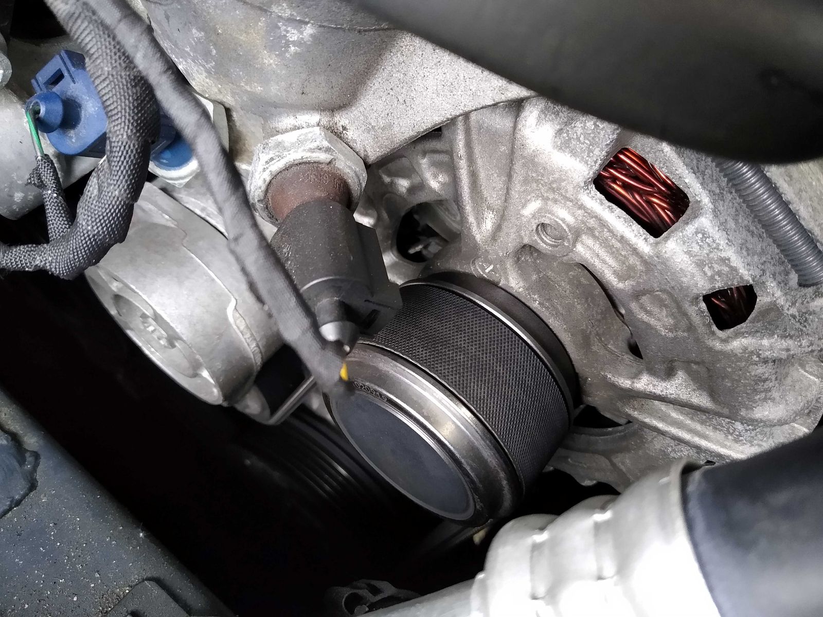

  • Ich nehm alles zurück und behaupte das Gegenteil: bei mir nach zweieinhalb Jahren und 50t km keinerlei Verfärbung, sieht aus wie neu. Bild kommt noch.

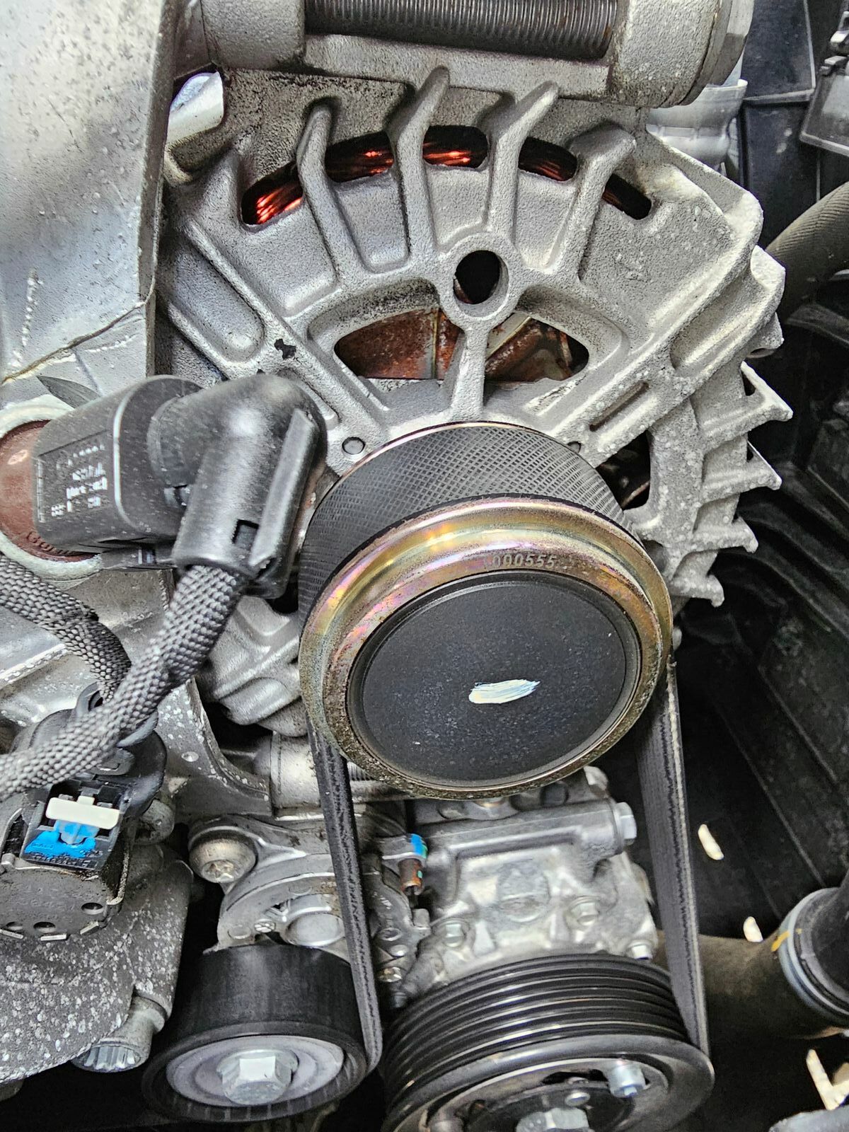

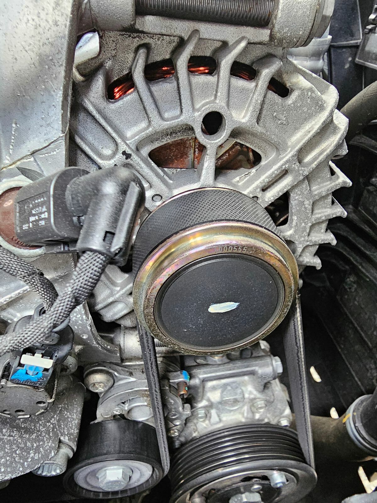

  • Zumindest das Bild von R300CH ist eindeutig gelb chromatiert und keine Hitzeverfärbung. Diese Galvanikverfahren bringen oft leicht unterschiedliche Schattierungen und Farbtöne zustande, alles ganz normal.
    Ich vermute auch weiterhin, dass Johnny 's LiMa nicht durch Hitze verfärbt wurde. Vielleicht ist bei einer Wartung einfach mal irgend eine Brühe drüber gelaufen, Kühlwasser z.B.
