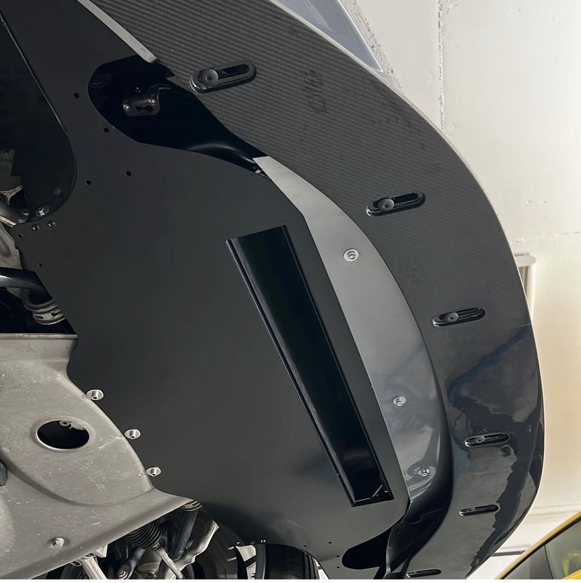

  • Hat jemand mal versuch den 8R unten glatt zu machen? ECS hat da nen komplettes Kit:

  • Das sieht grundsätzlich interessant aus.
    Jedoch scheint es so, als wäre das Kit in erster Linie zum Schutz des Unterbodens konzipiert, deswegen wahrscheinlich auch die Materialwahl in Alu (?).
    Also dann eher so ein Rallye-/Offroad-Ding.
    Könnte mir schon vorstellen, dass es die Aero verbessert, wobei man gerade bei modernen Fahrzeugen extrem mit solchen Sachen aufpassen muss.
    Die sind teilweise ab Werk schon sehr ausgeklügelt und Luftströme werden über scheinbar unmöglichste Wege geleitet.
    Wäre aber irgendwie so ein Versuchsding für unser Golf-Projekt... :/ ^^
  • Ja ich hab noch nix anderes gefunden was ähnlich wäre. von ECS gibt für den 7R nen Diffusor, aber 8R gibts halt noch nix.
  • 22kg die einen Aerodynamischen Vorteil haben und an einem günstigen Punkt liegen nehme ich gerne.
  • Hat VW wahrscheinlich selbst gebaut oder die Jungs von Max Kruse.

  • Mir stellt sich die Frage, wo die Luft hin soll, die in den Motorraum gedrückt wurde. Sofern man keine Haubenentlüftung hat, staut die sich dann eventuell ungünstig. Für den Scirocco gab es auch eine komplett geschlossene Verkleidung des Motorraums. Aber ich hab mich bisher nicht getraut, die einzubauen. VW hat die selbst ja auch nicht beim R verbaut, obwohl es möglich gewesen wäre.
  • Haubenentlüftung kommt eh, ich würde eigentlich auch gerne zur Seite entlüften oder mind. das Radhaus entlüften. Aber leider auch hier nix auf dem Markt. Wäre die Frage ob ich der einzige Golf 8 Fahrer bin der so was will. Werde mal mit Speed Engineering sprechen, die haben nen Clubsport, evtl tut sich da ja noch was.
  • Ob man das nun für die Straße braucht, will ich mal anzweifeln. Aber es ist ein Trend erkennbar, der auf Streckenoptik abziehlt. Nicht das dir am Ende die Bremsen einfrieren und das Öl nicht warm genug wird. :)
  • optisch aber der Kracher ;)
  • Wenn ich mir den 8R so von unten anschaue, hab ich nicht das Gefühl das da so richtig viel Zeit in nen Unterboden geflossen ist bei VW. Die Aeroverkleidungen sind technisch genau die gleichen wie beim Golf 5 und auch sonst hat sich da nix entwickelt. Da wurde gesagt: Jup ist offen, kann viel Luft dran, wird also nix heiss. Dann war das Thema beendet. Aber das man geschaut hat wo welche Temperatur herrscht, man die anderen Stellen zu macht, be- und Entlüftungen vorsieht und auch mal nen Trichter oder nen Luftleitblech... Wenn man da wirklich Überlegungen gemacht hat, dann hat man die Teile nachher weggespart, denn all das fehlt einfach komplett. Also sorry, wenn da nen Bauteil wäre, hätte ich auch gesagt, "die haben sich was überlegt" aber da ist nix. Exakt wie beim Golf 5, Golf 6 und Golf 7.
  • Lässt du unten offen oder machst nen Boden rein?

    Bzgl. UBV: War vielleicht etwas missverständlich, die "offene" Serienvariante bleibt natürlich dran. :)
  • Meine Güte, selbst nen E63 AMG und nen M8 ist schneller als unser Golf :D .
    Aber ganz ehrlich, wenns keiner Probiert bleibt es Spekulation, ich werde auf jeden Fall mal Probieren was so am Unterboden machbar ist.
