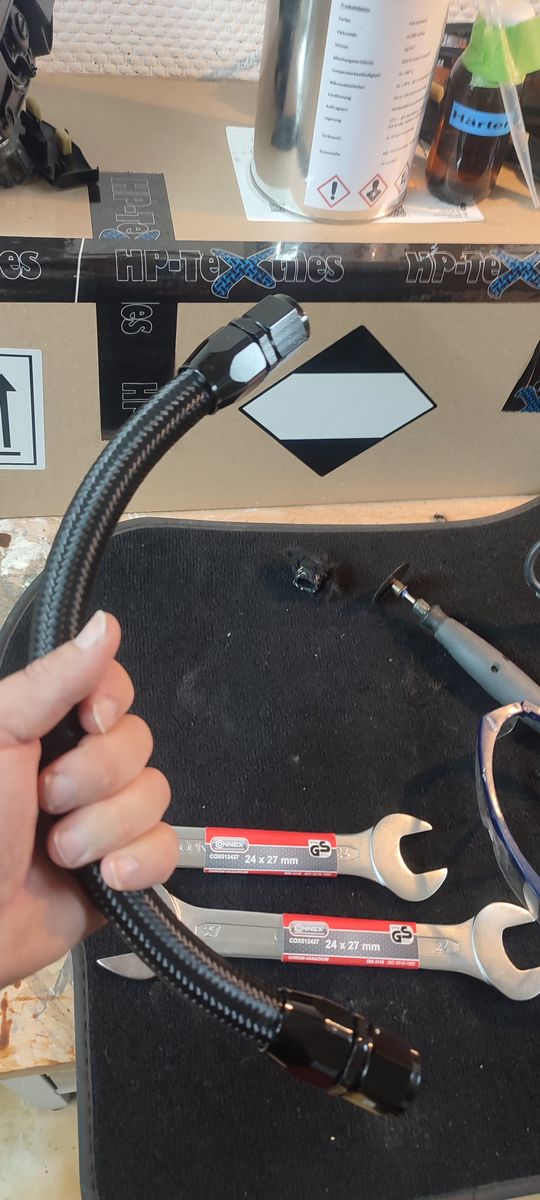

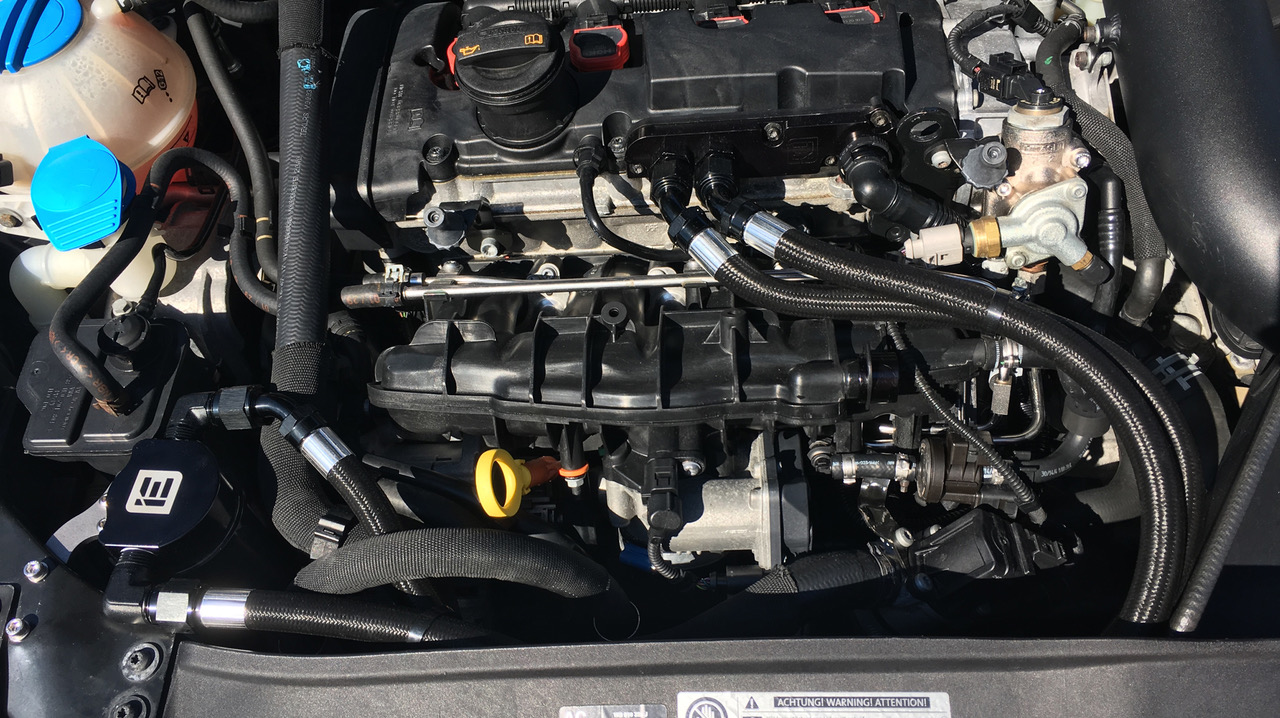

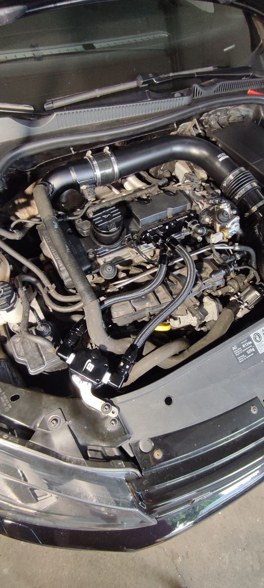

    Es geht mir nicht um den Sound. Den hab ich eh schon durch die Milltek und die offene Revo Ansaugung. Es ist wie gesagt wegen der ungünstigen Schlauchführung. Sehe selber auf dem Bild. Durch den fehlenden OEM Luftfilter fehlt ja schonmal ein Halter für den SUV Schlauch und dann auch noch der CCT. Liegt hat alles nicht som optimal gerade vorne rechts. Entweder man baut das eben komplett um oder man macht eben was mit der Schlauchführung, bevor es durchscheuert.

  • Ich habe ja vor einiger Zeit den CCT von IE bei Bartek gekauft. Den gibts da nicht mehr und die Leitungen da kann man auch nicht anpassen. Bartek hat ja nun seinen eigenen, der ja verblüffend ähnlich den IE ist. Könnte ja mal anfragen ob seine Leitungen an den IE passen. Dann könnte ich die ja einkürzen.
