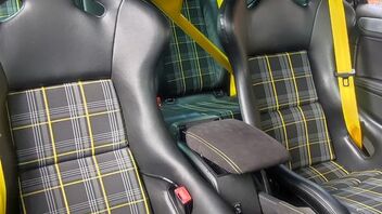

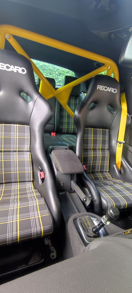

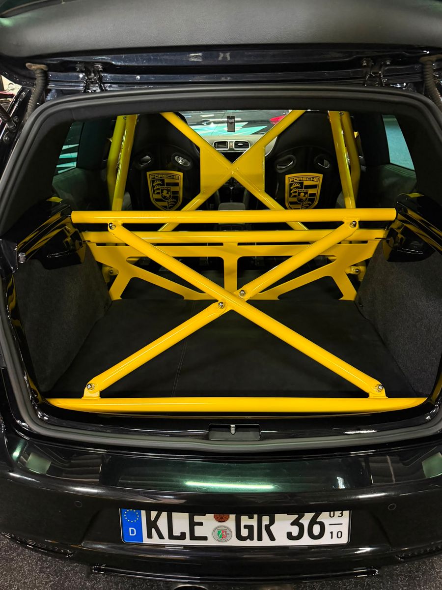

Ich habe bei mir Recaro Pole Positions verbaut. Die Sitzmattenbelegung habe ich auscodiert und wegen dem fehlenden Airbag habe ich passende Stecker mit einem Widerstand verbaut...(Evtl kann man diese auch Auscodieren )

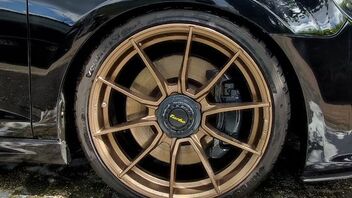

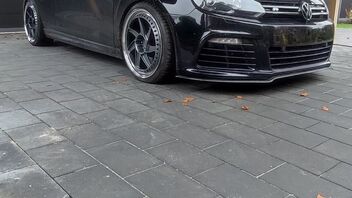

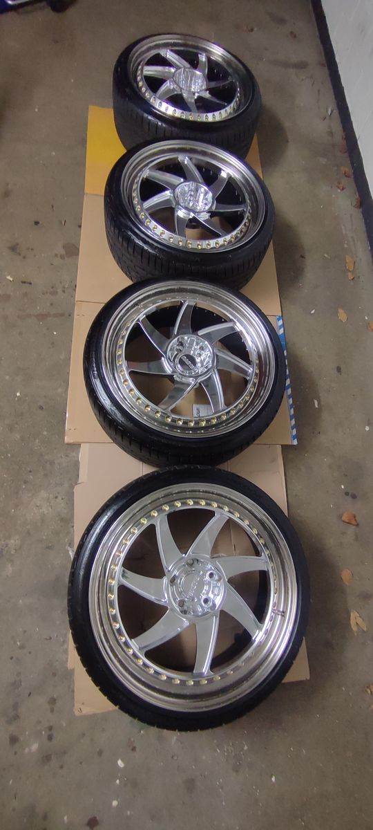

Tippe auf nen M3 Touring

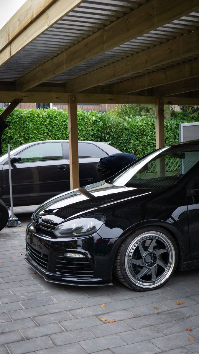

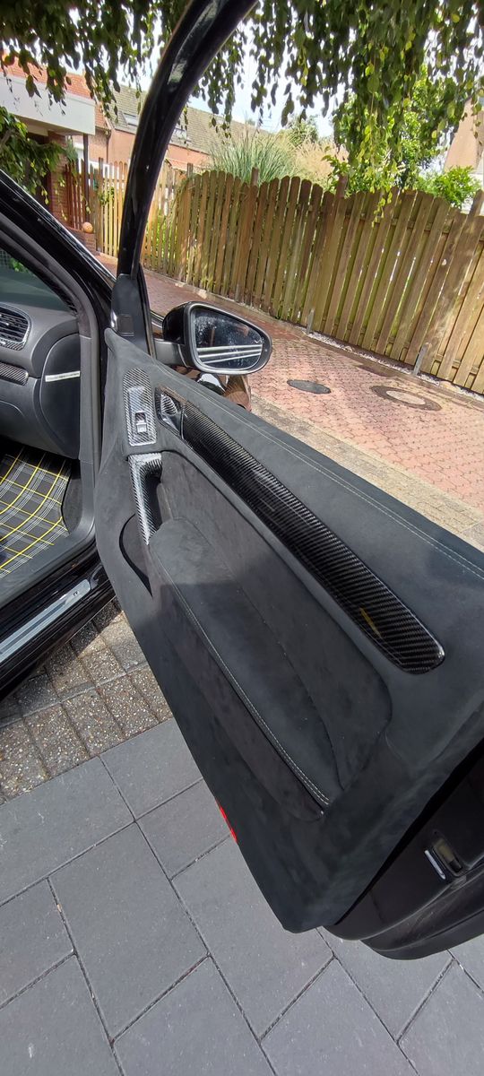

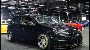

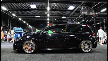

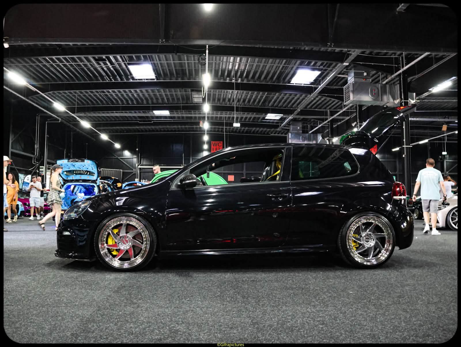

Sehe grad ich habe schon fast 1 jahr nichts mehr Gepostet...Allzuviel ist nicht Passiert..Die Rad48 Felgen habe ich Auseinandergenommen und Den Stern Hochglanzverdichtet...Ausserdem bin ich von 8jx19 et48 auf 8,5x19et43 Motec mcr2 umgestiegen.(Mehr Platz für eine große Bremse und steht auch besser im Radkasten).Die Im Keller Laminierten Carbonteile habe ich auch Verbaut inkl. Den Türpappen(Alcantara /gelbe Ziernaht).
Hier einmal die Motecs stehen jetzt schön im Oem Radkasten
Externer Inhalt www.youtube.comInhalte von externen Seiten werden ohne Ihre Zustimmung nicht automatisch geladen und angezeigt.Durch die Aktivierung der externen Inhalte erklären Sie sich damit einverstanden, dass personenbezogene Daten an Drittplattformen übermittelt werden. Mehr Informationen dazu haben wir in unserer Datenschutzerklärung zur Verfügung gestellt.Und hier einmal die Rad48

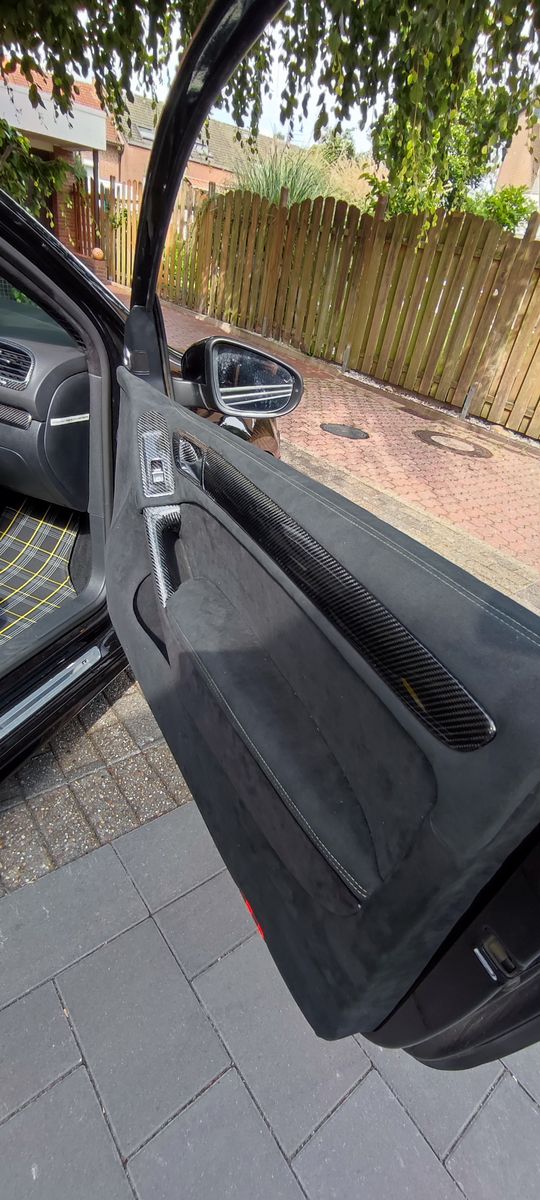

Hier Fotos meiner Carbonteile/Türpappen etc...

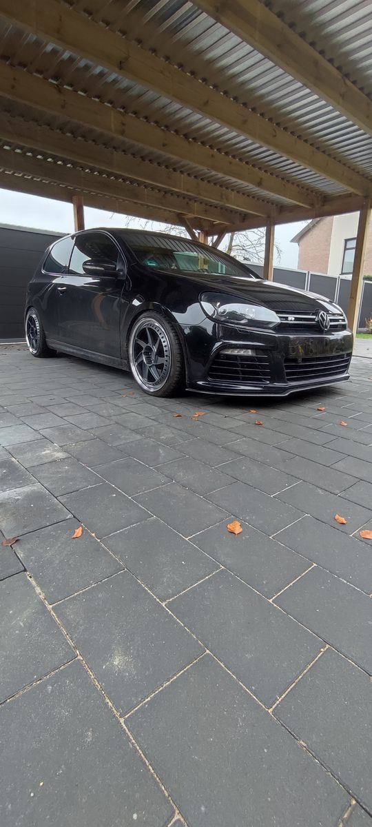

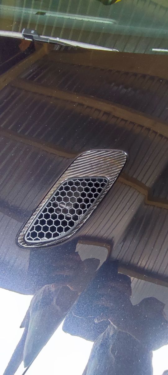

Die Felgen sind jetzt nicht so meins, aber dafür gefällt der Digitale Tacho umso mehr
Die Haubenentlüftung und den Digitaltacho find ich auch klasse.
Bzgl. Felgen sag ich mal so: Dir muss es gefallen.
Alles Geschmackssache 😀
Also die Felgen wären auch nichts für mich bei dem Konzept was du anstrebst. Die passen sicher besser bei einer helleren Wagenfarbe in Verbindung mit Luftfahrwerk.

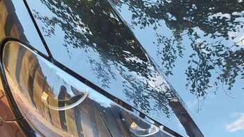

Haube kann man machen, hab ich bei mir auch schon überlegt. Solange das dezent bleib und der Kühlung dient kann man das machen.
Digitalen Tacho kann man auch machen, ich tue mich bei sowas aber auch irgendwie schwer, da dieser irgendwie nicht nahtlos zum Rest im Innenraum passt. Mir ist schon das Facelift Klimabedienteil zu unstimmig zum Rest.
Vlt kommt er im Winter noch etwas tiefer 😁..Haube fand ich vom Look schön und dezent

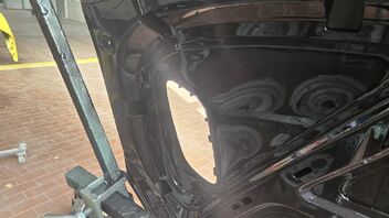

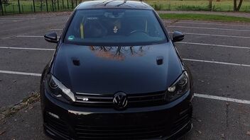

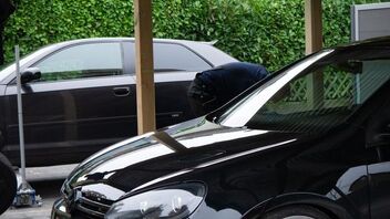

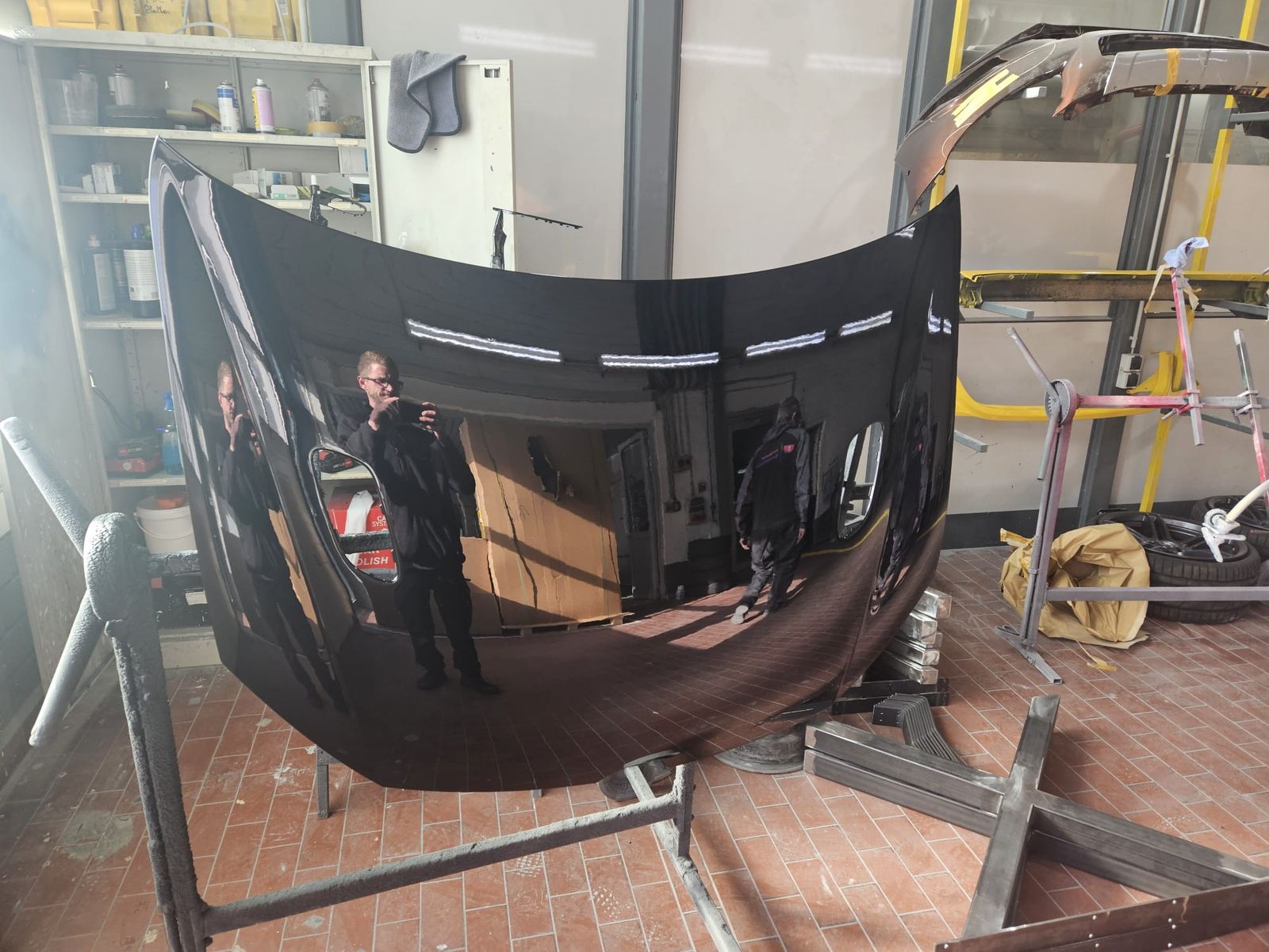

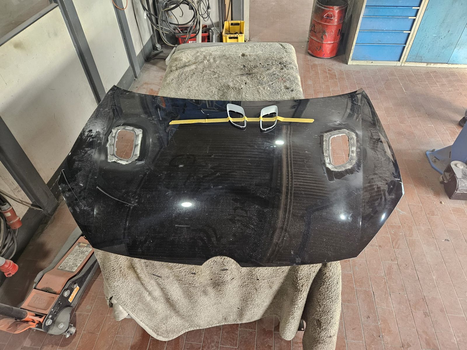

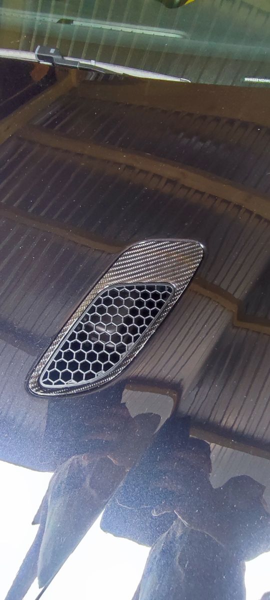

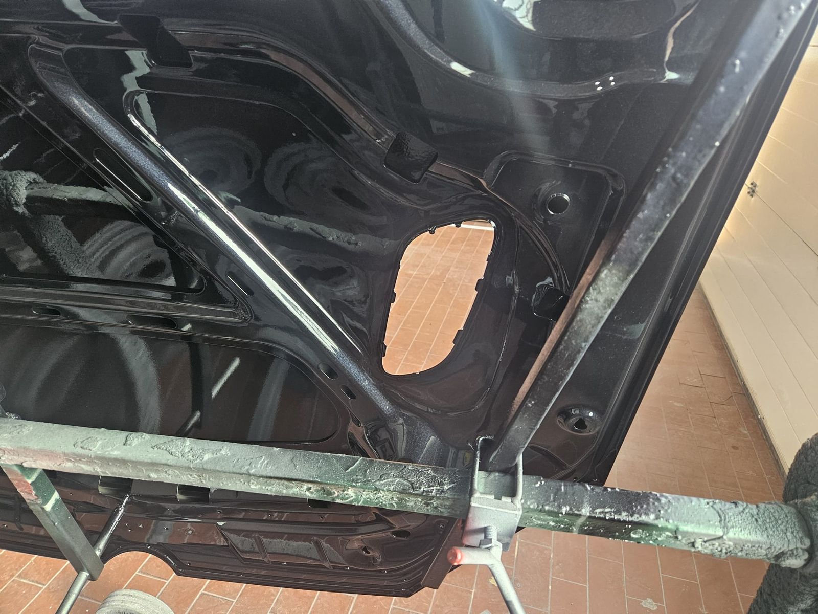

Hatte mal wieder etwas Langeweile....Haube dezent umgebaut (BMW) ....Digital Tacho verbaut...Und mir einen Satz Rad48 vr gegönnt..Die mache ich mir überm Winter etwas frisch 😀 Carbonteile habe ich auch soweit fertig muss ich noch einmal mit Klarlack drüber.... Türpappen liegen auch schon frisch bezogen mit Schwarzem Alcantara im Keller..(Plus Ziernaht)

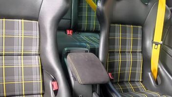

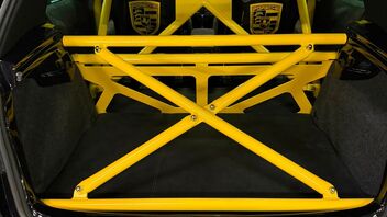

Habe schon Lange nicht mehr Dokumentiert...Da mein Lader Das Zeitliche Gesegnet hatte und Ordentlich Öl drückte unter Vollast Habe ich im Winter einen neuen Lader Eingebaut.Anschließend Ging es Zur 1/4 meile Aldenhoven wo ich eine 12.2 sek. (Reine Fahrzeit) gefahren bin (Am Ende 179Kmh)...100-200 11.2 Sek... Dachhimmel A/B/C Säule habe ich mit Schwarzen Stoff(Originaloptik/Struktur) Bezogen....Die Rückbank ist wieder Im Auto Gelandet Mittelteil ist Passend Zu Den Poles Bezogen Worden.Gelbe Gurte gabs auch Natürlich mit Tüv..Die Hifi Anlage habe ich noch ein Wenig Verbessert...Frontsystem und ein Kleiner Sub Sind unter dem Beifahrersitz Gelandet.Bischen Alcantara mit Gelber Naht Sowie eine Domstrebe vorne gabs auch.Felgen Haben Noch CenterLock Deckel Bekommen...Dort habe ich den Deckel Schwarz Foliert und er hat einen Gelben Porsche Turbo Schriftzug bekommen....Derzeit bin Ich Fleißig Carbongewebe am Laminieren....Bzw Die Türpapen Bekommen Auch etwas Alcantara ab....(Und natürlich Sichtcarbon)
