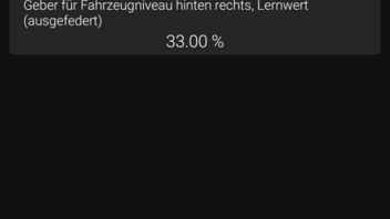

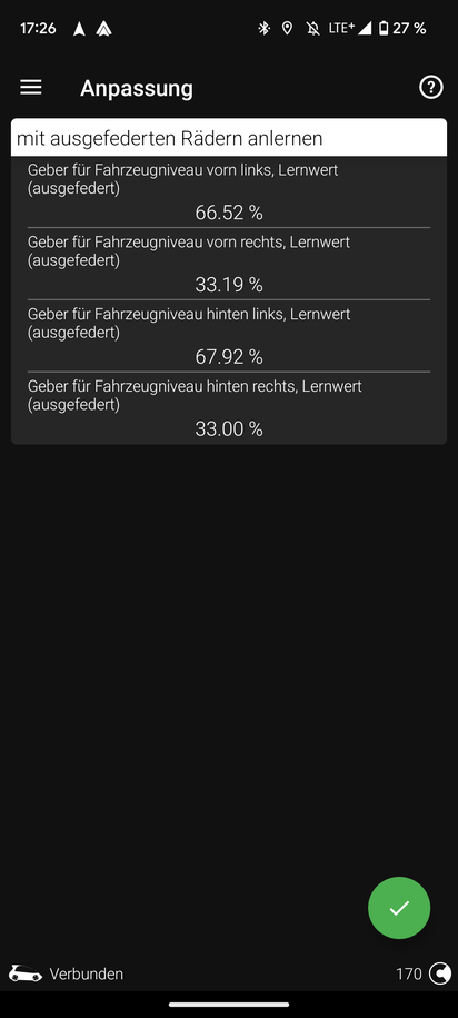

  • Es gibt in ODIS, VCDS und sogar OBD11 die Möglichkeit die Grundeinstellung der Dämpfer anzulernen. Dazu muss das Auto aber komplett freihängende Räder haben. In OBD11 findet man das Ganze im STG 14 (Dämpfungselektronik) und dann "Grundeinstellung".
    Mit OBD11 hab ich es, trotz genauer Befolgung der Anleitung, am T Roc R, nicht hinbekommen, einige andere, laut Web,ebenfalls nicht.
    Vielleicht weiss aber jemand hier, woran das liegen könnte oder ob es eventuell an anderen Kfz funktioniert?
  • Messwerte prüfen und sehen ob der Wertebereich plausibel ist. Wenn die Werte außerhalb des zulässigen Wertebereichs liegt, lässt sich die Grundeinstellung nicht durchführen. Dann werden kürzere Koppelstangen (Niveausensoren) benötigt
