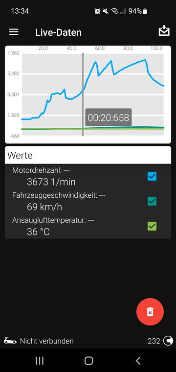

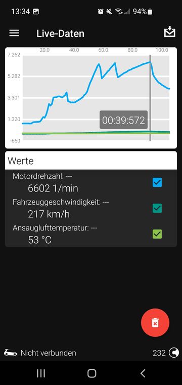

Wenn es ähnlich wie beim 7R sein sollte, ist der zumindest bereits im Überwachungsmodus bevor er regeln anfängt.
Öl ca. 107°
Den Zusammenhang verstehe ich jedoch nicht richtig. Ich meine dass die 7er ab 50° IAT leicht gedrosselt haben.
Öl ca. 107°
Ist nur zur anhaltmässigen thermischen Querprüfung.
Also ab 50°C geht er meines Wissens in die Überwachung, greift aber noch nicht ein.
