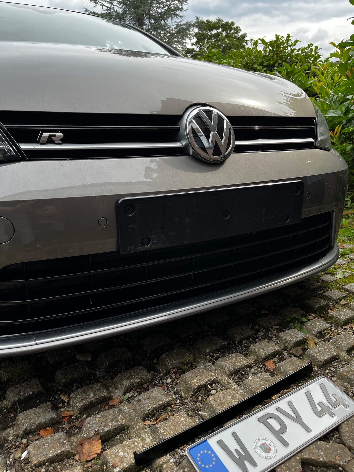

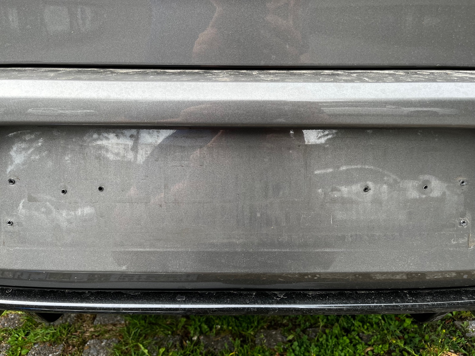

    vermutlich oft bedacht, leider finde ich nicht mehr den adäquaten Thread, wo über die „Ghetto Variante“ und das saubere cleanen und Lacken gesprochen wurde. Im Foto erkennt man vermutlich das Problem direkt und würde mir Hilfe bei der zeitnahen Lösung wünschen.
    der Anblick des Kunststoffs vorn und hinten widern mich leider an :evil:
  • Naja es gibt eine mehr oder weniger elegante Möglichkeit. Eine Holländische Firma verkauft "Lackaufkleber" die werden im entsprechenden Farbton eures Lackes hergestellt.
    Das funktioniert relativ gut - hängt aber stark von der Farbe ab, helle Farben wie Silber, Weiß, helle Graus bieten sie an, sehen aber grässlich aus.
    Ich habe damals an meinem Lapizblauen Golf die Kleber gekauft und wenn es nicht wusste, hätte man es nicht gemerkt. An meinem silbernen M3 hatte ich dann auch wieder welche bestellt, wegen der guten Erfahrungen, hat aber an Silber (Silverstone II metallic) gar nicht funktioniert.
    Sind nicht teuer und einen Versuch werden. Meistens ist es aber so, dass man diesen, durch die Schrauben entstandenen, Grat abtragen muss, sonst steht der Kleber halt vor.
    Die Premiumvariante ist halt Lackierer und cleanen lassen (habe ich dann am BMW machen lassen) ist aber A) recht teuer und B) gibt es kaum Lackierer die Ihr Handwerk wirklich verstehen.
  • Das kann man auch selbst machen mit einem Alten Lötkolben und ein Stück desselben Kunstoffes...Die Farbe Um die Löcher Großflächig Anrauen...Anschließend Die Löcher mit dem Kunstoff Füllen/ineinander Verschmieren(Auch die Rückseite)..Am Ende Glatt mit einem Klotz Glattschleifen...Hat bei mir ca. 12 Jahre gehalten dann Stoßstange Verkauft...Wenn man es gut macht muss der Lackierer So gut wie nichts Spachteln...Nur Dickschichtfüller...

  • 500€ insgesamt. (Oryxweiss Perlmutt).
    Mein Lackierer meinte, dass es da bisschen mehr Aufwand ist, wegen Drei Schicht Lack. Wollte es wegen der Farbe auch komplett lackiert haben
    Ist der noch in wuppertal und könnte man einen Kontakt herstellen? Finde für beide Stoßstangen 500€ inkl. den ganzen Aufwand drum herum mehr als fair.

    in der tat ist 'zuloeten' und fachgerecht lackieren
    die beste wahl auf dauer.
    bei mir nun schon fast zehn jahre :love:
