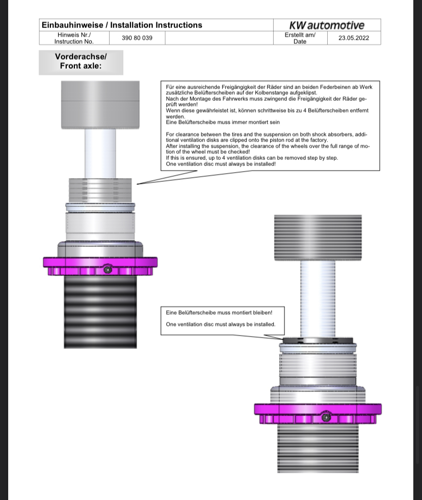

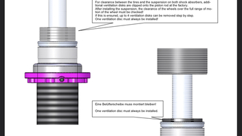

  • Welche R Variant Fahrer mit DCC haben noch diese Belüftungsscheiben verbaut?
    Anlieferungszustand sind bei mir 5 Stück am Dämpfer. Allerdings klackern die Teile bei mir wenn ich über Gullis fahre oder Ähnliches wie Pokerchips…
    Ich will gerne alle bis auf einen entfernen.
    Man kann alle bis auf einen entfernen wenn genug Platz ist.
    Ich höre das Geräusch nur mit offenen Fenster innerorts wenn das Geräusch an den Häuswänden abprallt.
    Danke für Feedback.
