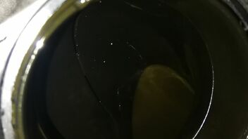

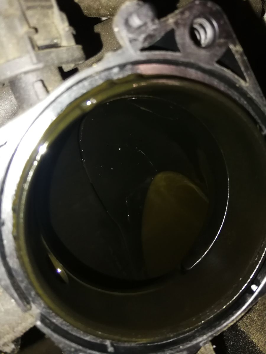

    Aber nein so war das nicht gemeint, mit der Steuerkette ist denke ich ist alles in Ordnung (warum hatte ich es erwähnt..!?), da gab es damals ja eine Problematik welche zumindest am Anfang der Fertigung geschuldet war und die letzte Kette gab es vor 20tkm oder so weil ich einfach was fürs Gewissen wollte, es war alles okay aber vorher war ein Conti-Satz drin und jetzt wieder original VW. Das Fahrzeug läuft auch ansich ohne Probleme, nur ab und zu hat er ein komisches Laufgeräusch (was sich für mich z.t. so anhörte wie fehlende Steuerkettenspannung darum auch die Erwähnung..!?) und auch manchmal verringerte Leistung (ESC Fehler) aber leider kaum Fehler hinterlegt.. nur neulich konnte ich zufällig nach EPC aufleuchten 2 Fehler loggen die auf die DK hindeuten (P0122 und P0222), daraufhin habe ich das Ansaugrohr mit DK entfernt und das milchige Öl im Ansaugtrakt stehen sehen.. habe dann die DK gereinigt und neu angelernt und auch gedacht dass eine Reinigung mit Tank Otto evtl. nicht verkehrt wäre :/
    Ich kann euch auch gerne mal ein Bild vom Ansaugtrakt zeigen, siehe Anhang. Das kann natürlich von viel Kurzstrecke kommen, oder auch von der KGE welche bauartbedingt ja auch bei dem Modell ein kleines Problem ist..
