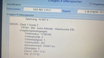

  • Ja also nach dem LMM ist ja bei ner HFI nicht mehr viel da was man falsch montieren kann. Wenn das Stück von der HFI wo der LMM drin sitzt fest ist, sollte da nix undicht sein. Was wurde denn als letztes so gemacht am R? Du sagst du hast den LMM, KGE und 2. Lamdasonde getauscht, wie alt ist denn dein SUV und was war das für nen Fehler mit der 2.Lamdasonde? Die 2. kontrolliert nur den Reinigungsgrad des Kats, nicht direkt den Lambdawert.
    Die 2. lamda war defekt. Wo ich bei der Montage noch ein distanzstück zwischen war. Elimination

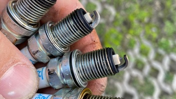

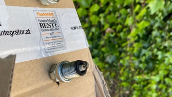

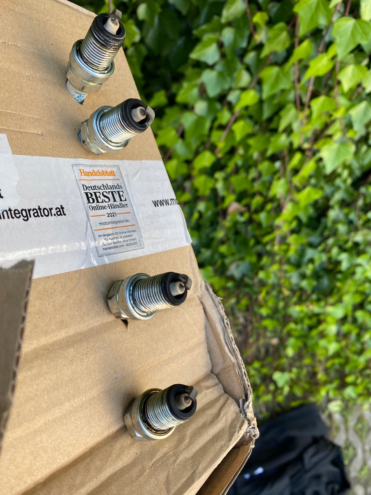

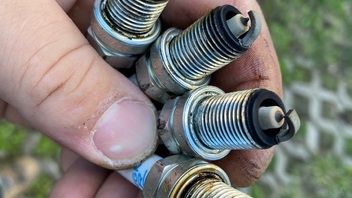

  • Moin hab mir heute mal die Kerzen angeschaut und würde jetzt nicht sagen das nur eine aus der Reihe tanzt.
    waren die ordentlich fest beim rausschrauben oder gingen die eher leicht raus?
