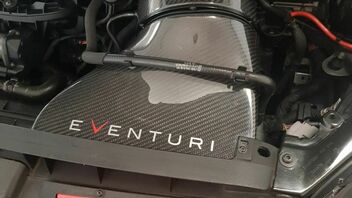

  • Hi,
    hatte da mal was gepostet wegen Eventuri.Die hatten auch mal den Test gemacht mit beiden Öffnungen in die Ansaugung und einmal nur die eine.Die mit einer Öffnung war besser bzw. nicht schlechter als die mit doppelter.

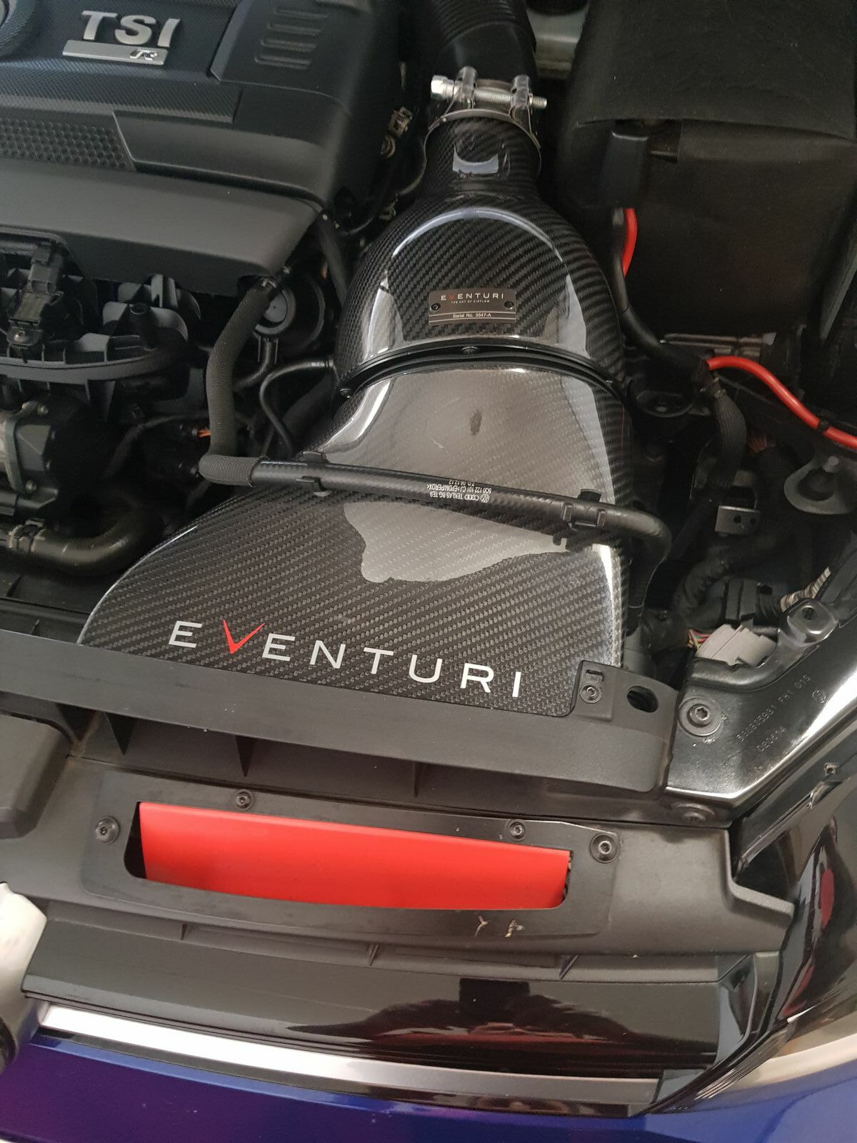

  • Torsten die Eventuri ist aber vom Design und Aufbau nicht mehr mit OEM vergleichbar. Inwieweit das mit ausschlaggebend ist?
  • Ich sage es nochmal. Die Temperaturen werden negativ beeinflusst. Muss nicht wärmer sein, aber die Strömung sind mMn nicht mehr optimal. Beim 1.2 und 1.4 sind ganz andere Luftführungen.
    Sakir, ich weiss auf was du hinaus willst, das ist die Frontzuströmung über und unter die Motorabdeckung hinunter zum Kardantunnel. Das ist typisch das VW Konzept zur aktiven Motorraum Entlüftung. Wenn man es genau wissen möchte müsste man Aerodynamik Streifen verbauen und im Fahrbetrieb filmen.

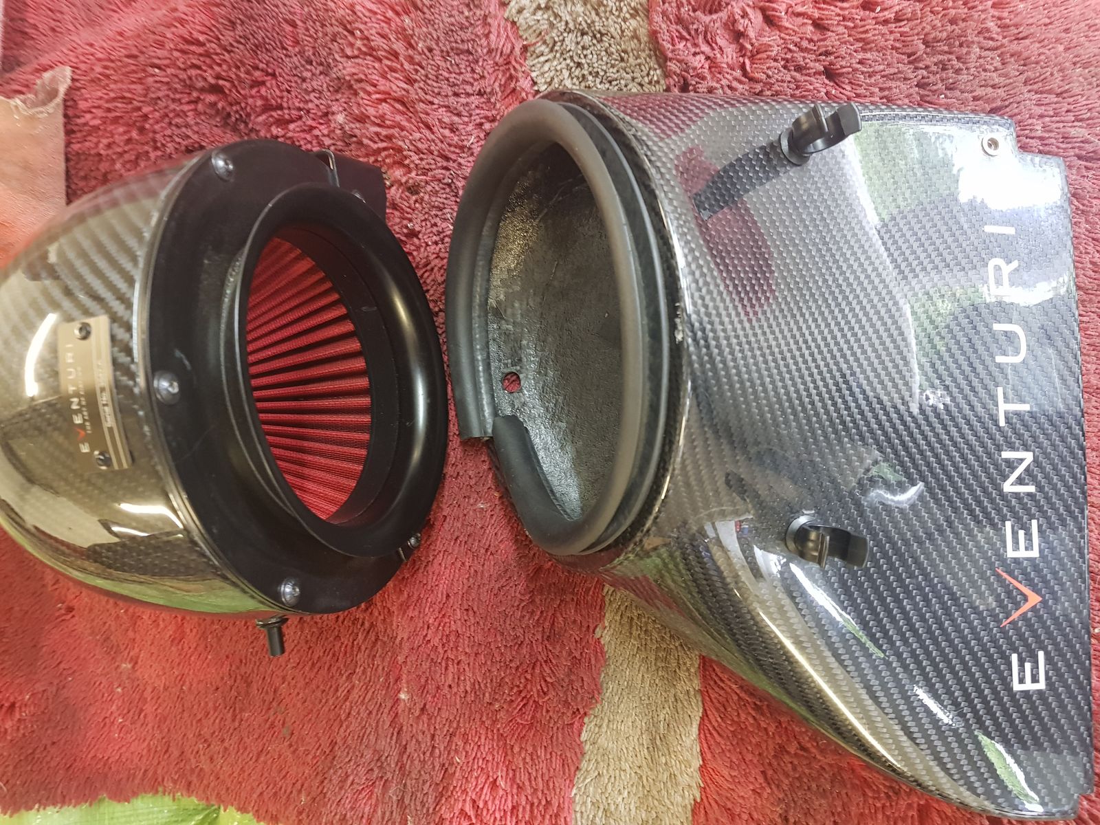

  • Also,ich habe meine Eventuri vor 3 Tagen rausgeschmissen,warum er schaltete damit seit geraumer zeit ruckartig hoch und mit verzug.Beim runterschalten alles ok! Ich wollte schon wieder zum Tuner oder einem Dsg spezialisten,bis ich was bestimmtes gelesen habe im Netz über ähnliches problem.Er sagte bau mal auf Orginal wieder um.Und siehe da es ist alles bestens.Er läuft auch wesentlich besser und schaltet wieder super.Das soll mir mal einer erklären.
    Ich sage es wieder,das ist ab werk alles so fein sauber und sensibel abgestimmt das man dafür einen tuner braucht der echt ein feines händchen dafür hat.
    Das soll mir mal einer erklären,ich denke mir das daß steuergerät durch die gerade aufprallende luft vom eventuri in den lader das steuergerät irgendwelche daten nicht in den griff bekommen hat.Meine meinung.Das daß Kennfeld nach verbauung der eventuri neu abgestimmt werden muß.
    Ich weiss nur eins nicht zuviel basteln.
    Eventuri steht zum verkauf
