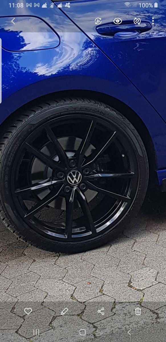

    bin vor kurzem wieder auf das Thema „dynamische Nabenkappen“ gekommen, weil ich die recht schick finde. Ich habe nur leider das „Problem“, dass ich nicht recht weis, ob für meine 19“ Spielberg-Felgen die überhaupt verfügbar sind. Gibt es hier jemanden, der die Felgen in Verbindung mit den dynamischen Nabenkappen hat?

    Gibt soweit mir bekannt aber nur 2 Varianten, VFL und FL aber beide mit 58/60mm, deine Spielberg haben aber 53/55mm oder?
  • Da fängts schon an, ich weiß es nicht zu 100%…im Internet steht 57,1 mm Nabenlochbohrung.
    Ich habe schonmal welche gekauft, da stand im Shop, dass die Deckel für alle VW 19“ Felgen passen… passten aber nicht, sind zu groß…

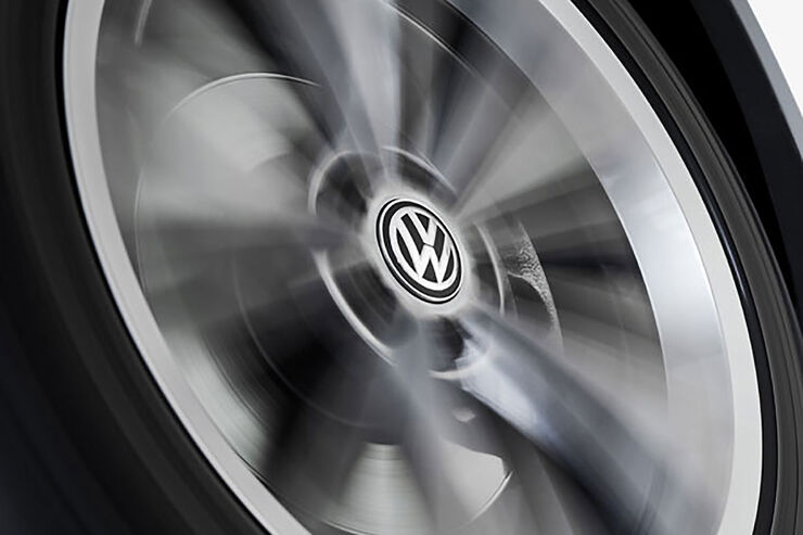

    Neues Volkswagen-Zubehör: VW hat jetzt feststehende Radnabenkappen
    Ein Hauch von Rolls-Royce am Golf: Selbst wenn sich die Räder drehen, bleibt das Logo immer aufrecht. Allerdings ist das Gimmick nicht für alle Modelle…
    www.auto-motor-und-sport.de
    Zitat
    ...Allerdings passt das Zubehör nicht für alle Modelle. Ausgeschlossen sind Touareg, Up, Polo, Lupo, T-Cross, Phaeton sowie alle Leichtmetallfelgen mit sternförmiger Nabenkappe oder mit Nabenabdeckung, welche die Radschrauben abdeckt. Wer dagegen T-Roc, Golf, Touran, Tiguan, Passat, Arteon, Caddy oder T6 der jeweils aktuellen Generation fährt, kann von nun an jedem Beobachter per Radnabe zeigen, von welcher Marke sein Auto stammt...

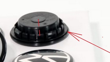

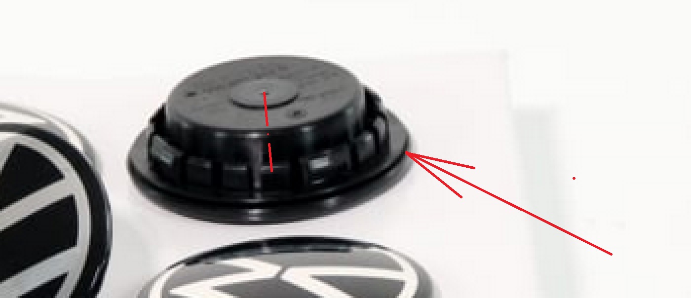

    Bezüglich Demontage im montierten Zustand, das äussere ist nicht fest verbunden mit dem inneren was eingeclipst ist und lässt sich durchaus etwas "wegbiegen", konstruktiv bedingt (es muss sich ja bewegen, daher darf es nicht fest anliegen) da es auch nur in der Mitte gelagert ist, also kann man die einfach etwas vorziehen und ausclipsen..

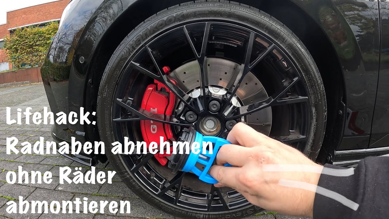

  • LIFEHACK / TRICK / Tutorial | Radnaben abnehmen/tauschen ohne Räder abmontieren / XperienZ
    Hier seht ihr einen kleinen Lifehack, wie man am besten Radnaben abnimmt oder tauscht, ohne das Rad abmontieren zu müssen. Ich hoffe, dass es dem ein oder an...
    youtu.be
    Mir wurde bei Gelegenheit mal dieses Video angezeigt…
    Habe es selbst aber nicht versucht, ich würde das Rad abnehmen bzw es mit dem saisonalen Rädertausch machen
