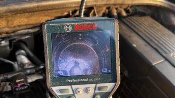

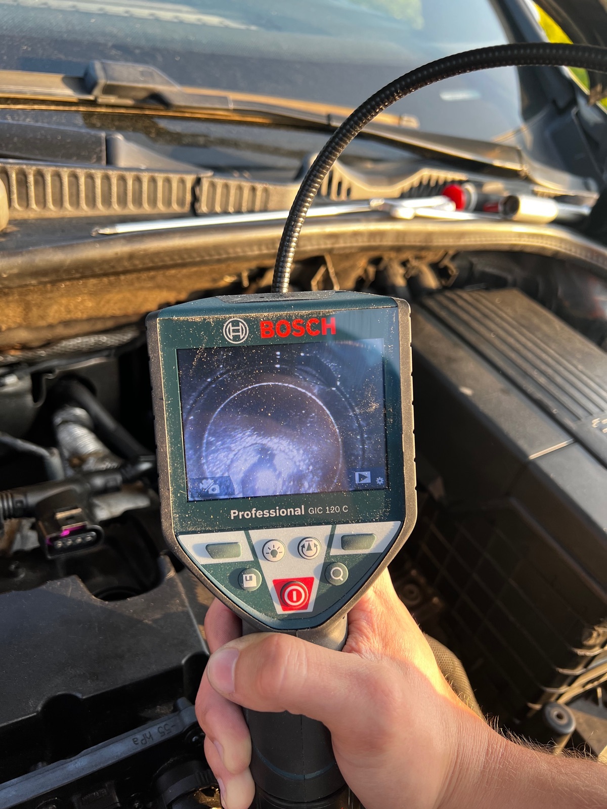

    So habe ich noch ein Endoskop besorgt und folgendes Löchlein auf Zylinder 1 gefunden (s.u)

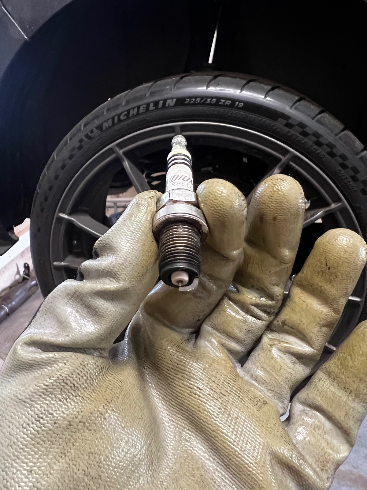

    War die Zündkerze noch intakt?
  • Hallo!
    Zündkerzen sahen absolut fein aus! Genau richtige Farbe und keinerlei Einschläge oder andere Beschädigungen. Einzig bisschen Ölig auf Zylinder 1 aufgrund des Bruchs.
    Schicke nachher ein Bild rein, kann die Reihenfolge jedoch nichtmehr beurteilen da alle wirklich gleich aussehen + sowieso neu kommen.

  • Ich hatte doch noch die Kerze vom ersten zur Seite gelegt, hier ist sie, das was leicht Silber aussieht auf dem Bild war nur Dreck, die Kerze lag paar Tage in der Halle mit anderen Krimskrams

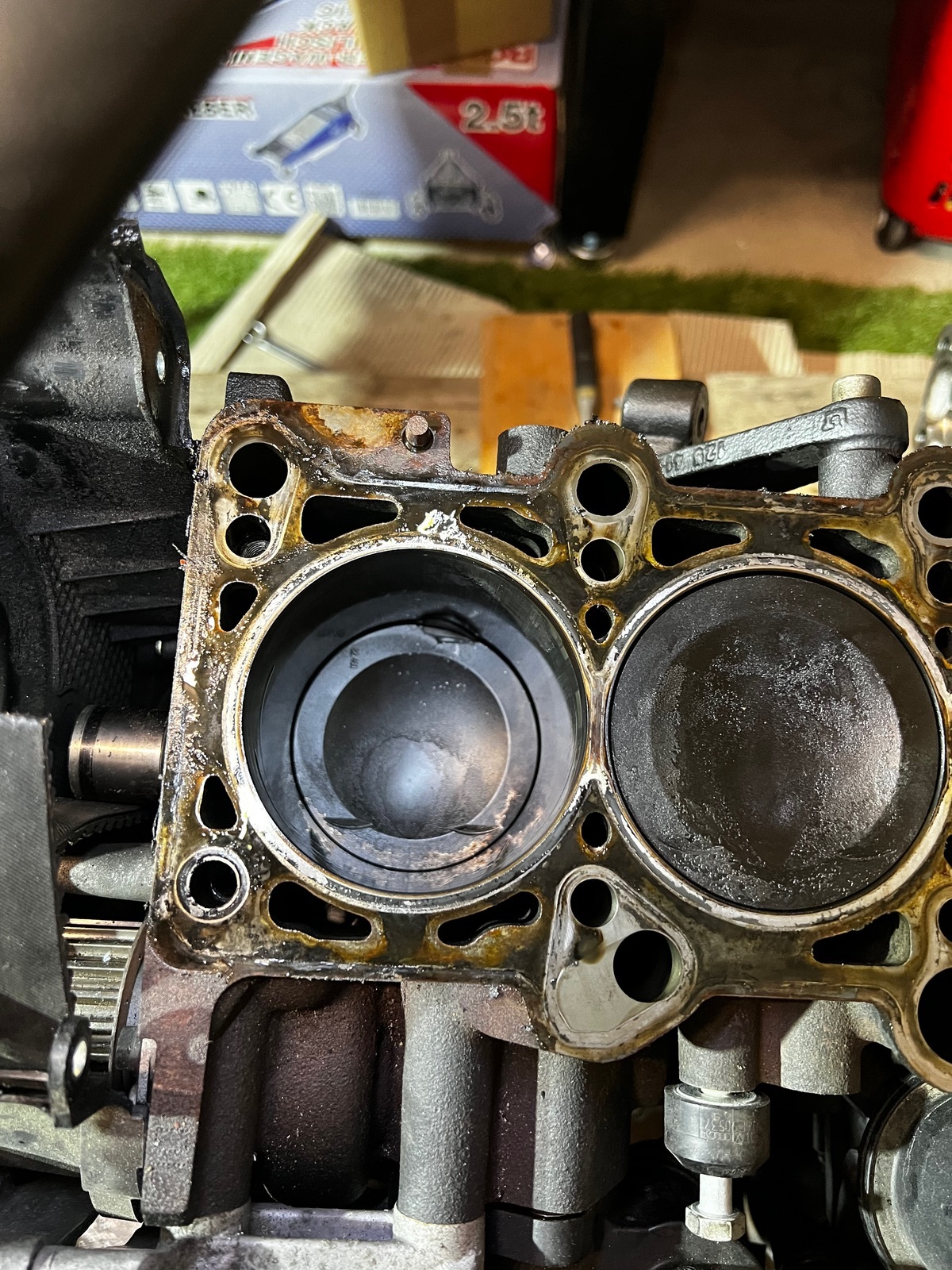

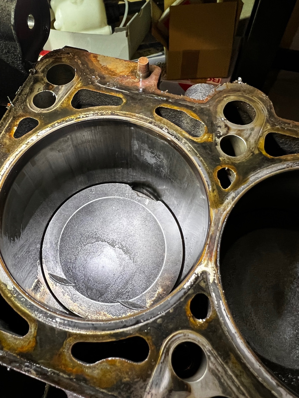

  • So ihr Lieben, ich genehmige mir mal einen Doppelpost für diese Schönheit.
    Zylinderlaufbahn ist noch sehr schön, durch das Schmelzen/Brechen des Kolben ist eher an einer Stelle ein Materialauftrag als Abtrag.
    Dennoch muss natürlich auf Übermaß gebohrt werden um alles richtig zu machen.
  • Wo ist denn der Ausbruch hin verschwunden?
  • Gute Frage, tatsächlich glaube ich daran das es sich pulverisiert/aufgelöst hat, alles andere ergibt kein Sinn. Nirgendswo ist irgendwas zu sehen..
