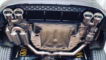

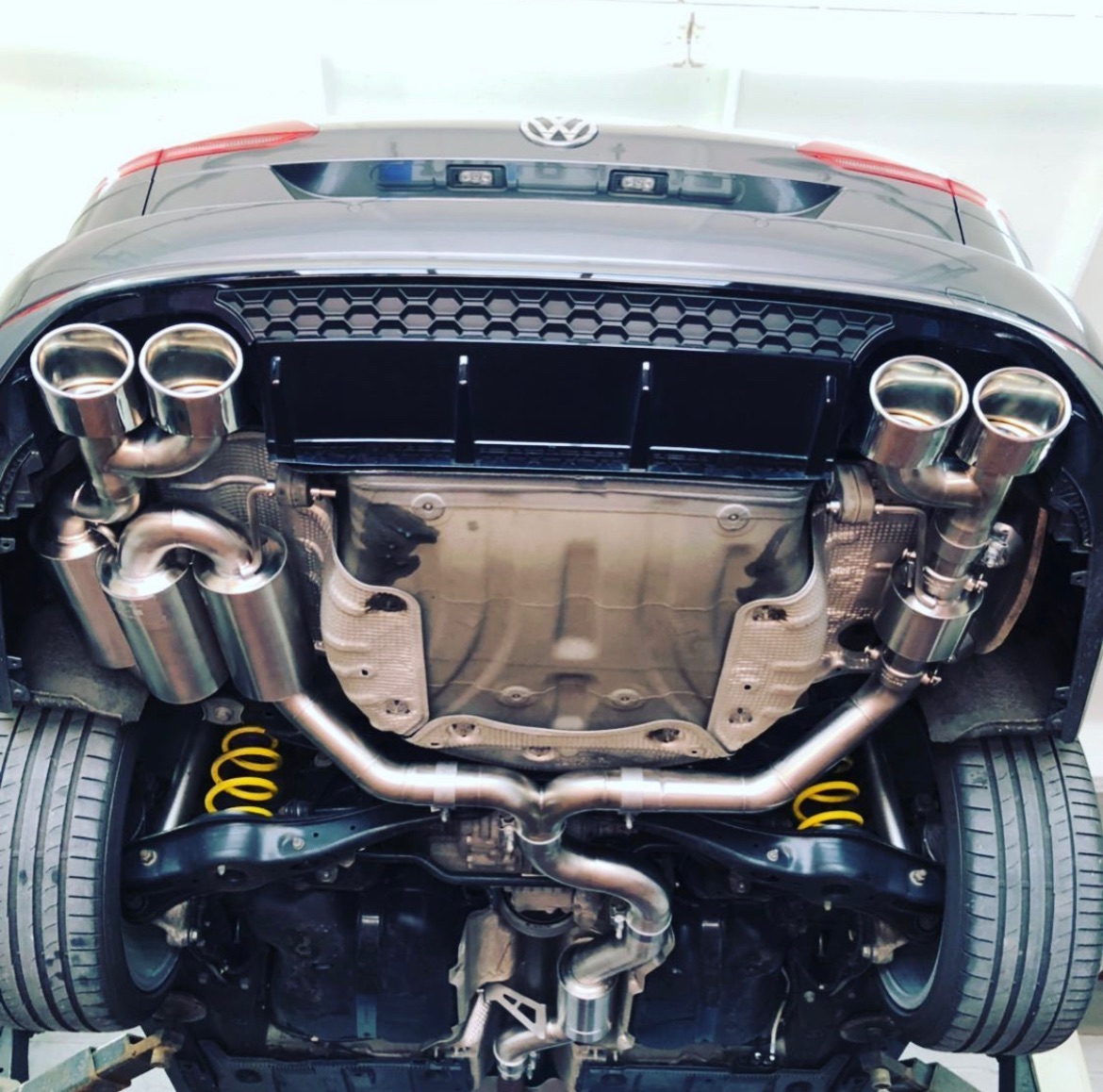

Da ist schon viel Unterschied, die AGA des VaRiant wird ab ca. Höhe Heckdiff zweiflutig und hat 2 Endschalldämpfer.
Die Limo hingegen hat nur einen ESD.
Der Unterboden ist ab der HA schon deutlich anders.
