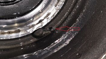

  • Ich habe noch ein weiteres Diff zerlegt (habe zwei erworben). Das ist angeblich von den Lagern ok - ist zumindest beim Durchdrehen ganz leise. Allerdings soll die Haldexkupplung Probleme machen. Angeblich soll die für Vibrationen im Fahrzeug verantwortlich sein. Beim Ausbau der Haldexkupplung ist mir was aufgefallen (siehe Bild).
    Da ist eine Ölbohrung mit Dichtmasse verstopft. Genau die graue Dichtmasse von der Dichtfläche. An der Seite ist ein Passstift, wenn man da zu viel Dichtmasse aufträgt drückt man mit dem Passstift die Dichtmasse da Richtung Ölbohrung.
    Die Haldex war vom Öl wie neu. Auch kein Abrieb. Laufleistung angeblich 16tkm. Also ich habe meine Zweifel ob die jemals richtig gearbeitet hat.

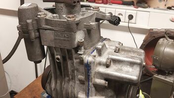

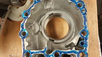

  • Heute ging es mit dem Zusammenbau der defekten (Austausch) Haldex/Diff.Einheit weiter. Alle Lager/Lagerschalen und der Simmerring wurden getauscht.
    Hier ein kleine Fotostory.

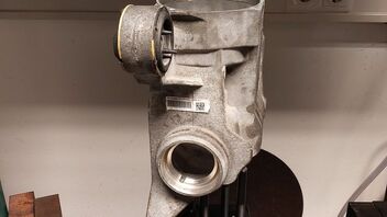

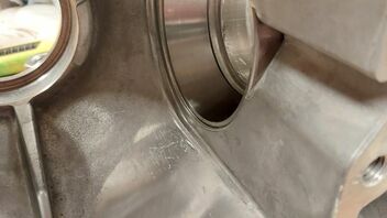

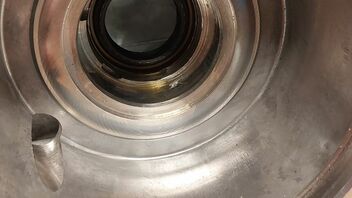

    Einziehen der Lagerschale vom "Ar$chlochlager"...da musste man etwas improvisieren. Eine gedrehte Druckplatte, eine M20 Gewindestange und die Traverse vom Abzieher haben gute Dienste geleistet.
    Sitzt :)

    Lagerschale einpressen
    Etwas Vorspannung sonst bekommt man den Sicherungsring nicht auf seinen Platz.
    Noch ein Lagerschale einpressen

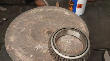

    Lager etwas erwärmen und es fällt direkt auf die Welle..Physik ;)
    Passt :)
    Abdichten mit Hylomar
    Alles wieder zusammenschrauben
    Das Diff lässt sich jetzt wieder ohne laute Geräusche drehen. Morgen werde ich es nochmal innen mit Diesel/Petroleum durchsprülen, um evtl. Rückstände, Dreck, Späne etc. vom Zusammenbau zu entfernen. Ganz so sauber war die Werkbank auch nicht. Anschließend kommen die Öle hinein. Die Einheit wird dann im Januar ins Auto gebaut. Ich werde berichten.
    Am aufwendigsten ist der Tausch der Lagerschale vom Kegelrad gewesen. Wenn man nur die Lager der beiden Ausgangswellen tauschen muss reduziert sich der Aufwand deutlich.

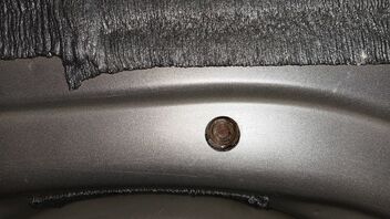

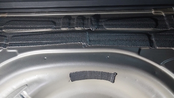

  • Weiter gehts. Ein Gewinde für die Ablassschraube hat jetzt nen Helicoileinsatz. Anschließend habe ich im Kofferraum nach den Markierungen gesucht und zwei 26mm Löcher gebohrt.
    Tatsächlich sind darunter zwei Schrauben zur Befestigung des Differentials zu finden.

    Auch im Differential, alles voll mit Ablagerungen...ob das so gut ist für die beiden Lager des Kegelrads? Nö, bewegt sich kratzig, schleifend. Die Magnetplatten sind beide voll mit Ablagerungen.

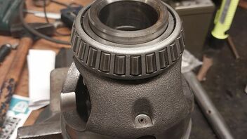

    Da ist das AR$CHLOCH-Lager...der Krawallbruder :cursing: . Öberfläche der Rollen sind beschädigt.

    Das kleine Lager der Ausgangswelle und die beiden Lager vom Kegelrad/Antrieb sind hörbar defekt.
