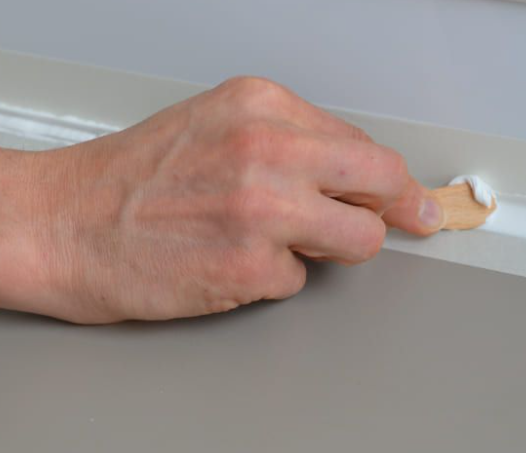

  • Hab mir den Dachspoileransatz von von SRS-Tec gekauft und schon lackieren lassen. Mitgeliefert wurde ein Montagekleber. Jetzt frage ich mich wie genau der Dachspoileransatz dran geklebt wird. Muss ich massig Kleber verwenden und diesen dann bei Überschuss wie eine Silikonfuge abzuziehen?
    Oder soll man von dem Kleber nichts sehen wenn der Dachspoileransatz angebracht ist?

    Also quasi so wie im Bild im ersten Beitrag? :)
  • ne nicht ganz, ist ja alles Sichtfläche. Ich werd mal am Abend das alte Handy raus suchen dann lad ich mal Bilder hoch.
