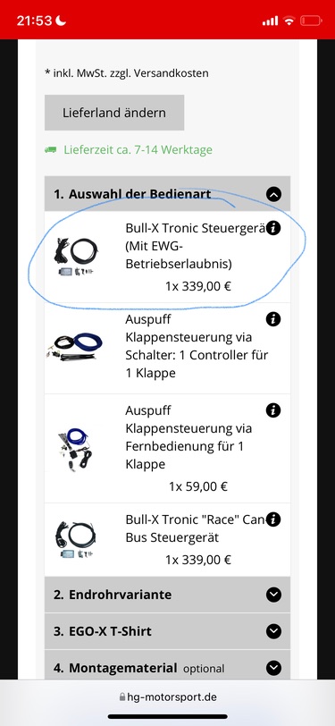

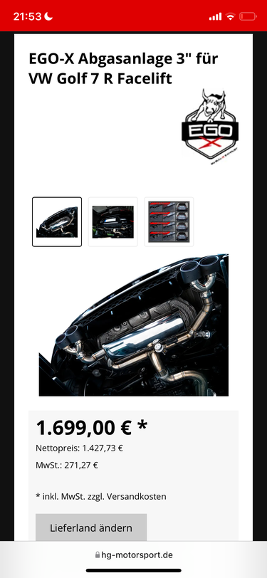

    ich hatte vor ein paar Monaten eine neue AGA verbauen lassen. Ich hatte mich damals für die Bullx 3-Zoll AGA mit TÜV von HG-Motorsport entschieden, da ich auch nie ins extreme wollte bzw. Nur ein dezent lauter. (siehe Anhang)
    Des Weiteren wollte ich auch legal bleiben.
    Nun zum Problem:
    Ich finde seit dem Einbau hat sich das beschleunigen verändert. Das hört sich vielleicht ein bisschen blöd an aber es fühlt sich so an als ob das Auto an Leistung abgenommen hat bzw. wenn man aufs Gas drückt ist er nicht mehr so direkt. Ein weiteres Problem ist wenn ich im “Normal” Modus fahre, schaltet das Auto die ersten paar Gänge sehr komisch. Wenn er anfängt zu schalten dauert, dauert die schaltvorgang viel länger als sonst und verliert dadurch auch nochmal an Geschwindigkeit.
    Habt ihr davon schon mal gehört oder vielleicht selber Erfahrungen gehabt?
    Freue mich auf konstruktive Antworten.
    (Dumme oder freche Antworten beachte ich erst garnicht)
