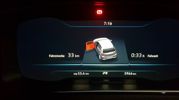

    ich bin mir nicht ganz sicher aber wie kann ich mir denn den Gesamtkilometerstand anzeigen lassen? Ich hatte vorher schon einen 7er Golf Facelift mit AID und Discover Media und da wurde mir das auch immer unten rechts angezeigt. Nun hab ich ein Discover Pro und unten rechts wird mir im AID ein Kilometerstand angezeigt der so nicht sein kann. Kann man denn noch irgendwo anders sehen wie der aktuelle Gesamtkilometerstand ist?
    ACC ein. und ausschalten um den Kilometerstand anzeigen zu lassen ist mir bewusst. Nur hat mein Golf R nicht knapp 6.000 Kilometer....soviel ich weiß.
    Vielen Dank schon mal für eure Hilfe.

    Nur noch mal zum Verständnis für mich. Den Gesamtkilometerstand kann man doch nicht einfach ändern, also auch nicht mit dem VCDS oder?

    Gute Frage, ich habe mir bei der Übergabe eigentlich fast alles angeschaut,zweimal Probe gefahren etc. Aber auf den verdammten Kilometerstand hab ich nicht geachtet. Jetzt hab ich 15tkm weniger auf der Uhr. Warum erklärt sich mir absolut nicht.

    Damit musst du zwingend zum Händler, wenn da was nicht stimmt. Und ja der Kilometerstand lässt sich manipulieren.

    mit VCDS normal nicht.
    Du solltest aber, wenn Abweichungen zum Km Stand im Kaufvertrag, auf jeden Fall das mit dem Händler klären.
    Boardbuch hast du ja auch, also müssten da zur Querprüfung auch Km Stände hinterlegt sein. Dann hättest du einen weiteren Ansatz, ob da ggf. was manipuliert wurde oder ggf. mal das AID getauscht wurde.

  • Die einzige Möglichkeit die mir einfallen würde wie sowas "legal" zustande kommen könnte wäre wenn der Wagen ein neues AID bekommen hätte und da evtl. ein falsches Abbild aufgespielt wurde, die lassen sich nämlich wenn die Neu sind einmalig beschreiben.

  • Ich würde zu irgendeinem VW Händler gehen und mir mit der VIN die Historie geben lassen.
    Sagst, du interessierst dich für das Auto blablabla
    Dann kannst du nachvollziehen welchen KM-Stand das Auto beim letzten Service vor dir hatte.
    Ansonsten bin ich der Meinung, wird im DSG STG auch der KM-Stand hinterlegt. Bin mir aber nicht sicher,
