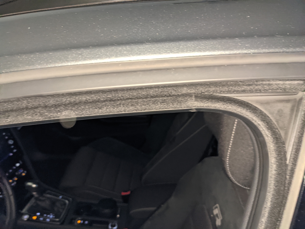

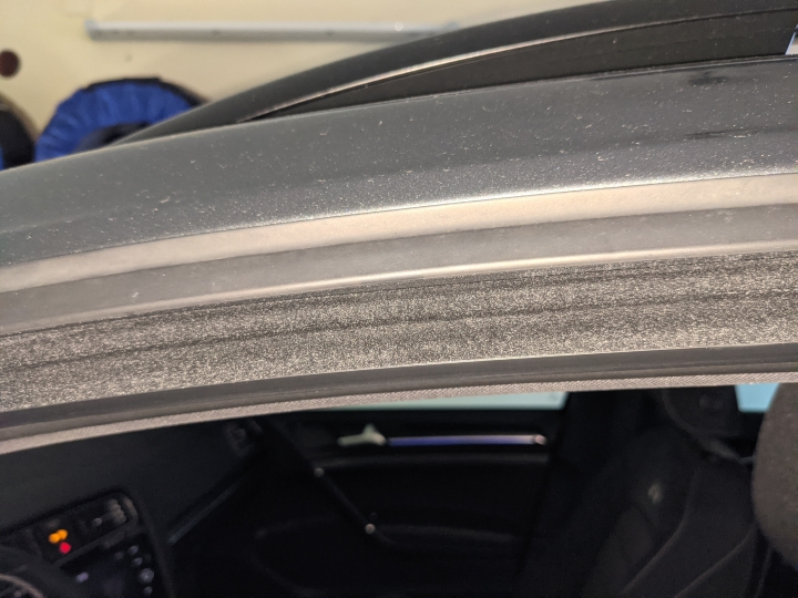

  • Habe mal an den Fensterführung geschaut. Dort sind bei mir keine Gummis die ich evtl. schmieren kann sondern nur eine Art Filz Stoff wo das Fenster drin fährt (siehe Fotos)
    Was ich aber rausgefunden habe ist das der Spiegel Aussen das Schwarze Gehäuse auf der Fahrerseite Knister bzw Knarzgeräusche macht wenn man drauf drückt und das nicht leise sondern sehr Laut.

    An den Fenster Führungen kann ich ja in meinem Fall nix schmieren oder?
    warum willst du da noch schmieren?
  • termidr Die Filzdichtung auf keinen Fall "schmieren"! Aus meiner BMW Zeit weiß ich noch, dass es da öfter Knarz- und sogar Knackgeräusche gab, wenn da z.B. mit Gummipflege/Silikonspray gearbeitet wurde! Gab damals sogar ne Aktion, wo man diese Dichtungen dann gründlich mit Silikonentferner reinigen musste. Danach war Ruhe. Ob das bei VW allerdings genauso ist, weiß ich nicht. Ist auch schon ein paar Jahre her!
  • Coolhard
    Ich wollte zur Sicherheit noch schmieren. Kann ja nicht schaden. Nur kann ich die Filzdichtung nicht schmieren.

    Nee, Filz nicht schmieren.
  • Filz oben an der Türe ggf. mit Wasser/Wechspüler-Gemisch "schmieren". Soll bei manchen Wunder bewirkt haben
