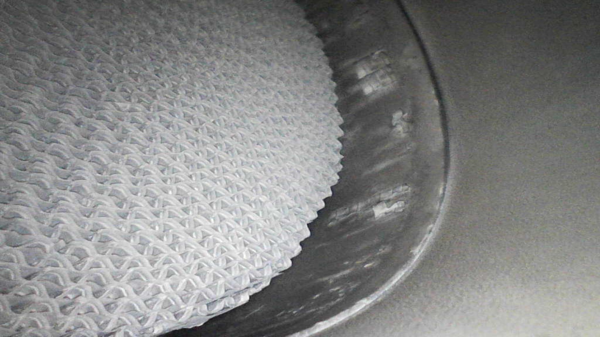

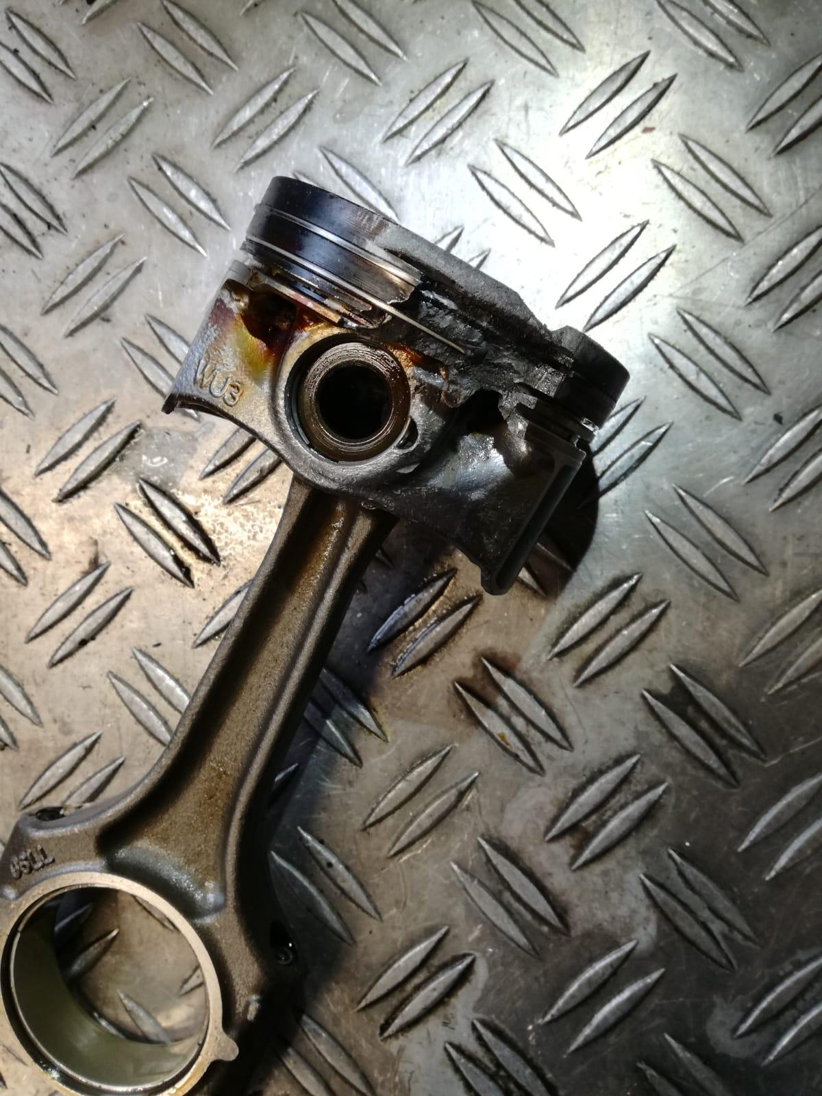

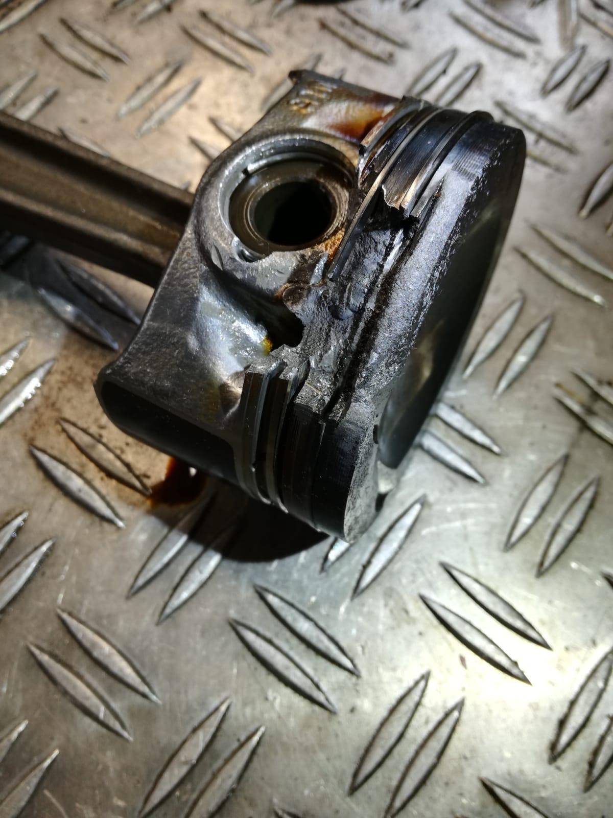

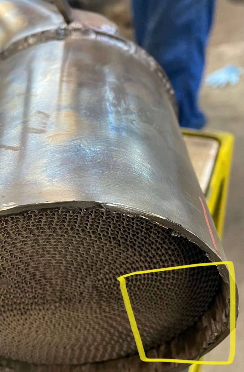

    Das ist aber nicht weiter schlimm, der Motor kann halt nicht lange Vollgas. Der Tuner meines Vertrauens hat mich immer wieder gewarnt. „Vollgas über 270km/h max. 30 Sekunden!“ Das war der 3. Motor (Golf 7r, Clubsport und nun wieder Golf 7r FL) innerhalb von vier Jahren. Wie immer Kolben Nr. 2 mit Ringstegbruch, allerdings diesmal auch der HJS-Kat in einer Ego-X Downpipe den Geist aufgegeben. (Er ist um 1,4cm abgesackt). Meine Leistungssteigerung ist eingetragen und ich habe nachweislich kein Schubknallen programmieren lassen. Über den nicht vorhandenen Kundenservice von Felgen-Doc und HG-Motorsport schreibe ich aber separat. Wahnsinn was für intelligente Leute die haben. Die haben an einem Endoskop-Foto (erstes Foto des Kats) erkannt, dass ich Schubknallen programmiert habe, also keine Gewährleistung 😂😂😂😂
    Da es mir nicht ums Geld geht, habe ich die Downpipe auf meine Kosten aufschneiden lassen (kein Bock mich mit Intelligenzallergikern zu streiten) und diesmal auf meinen Tuner gehört. Direkt HJS-Downpipe bei HJS bestellt.

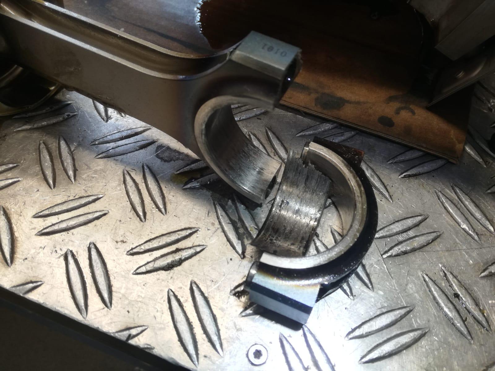

    Diesmal wollte ich es dann richtig machen (siehe meine Vorstellungen im Forum) und habe das Ultra-Mega-Porno Paket bestellt.

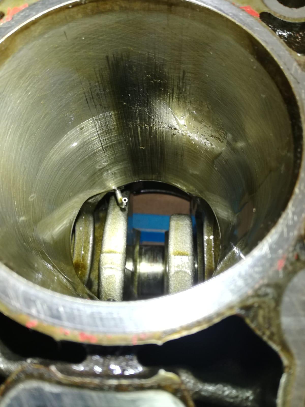

    Ergebnis nach 1.500km siehe Fotos unten.
    Materialfehler Lagerschalen! Diesmal ist die Kurbelwelle auch zu tauschen. Wenn, dann richtig!

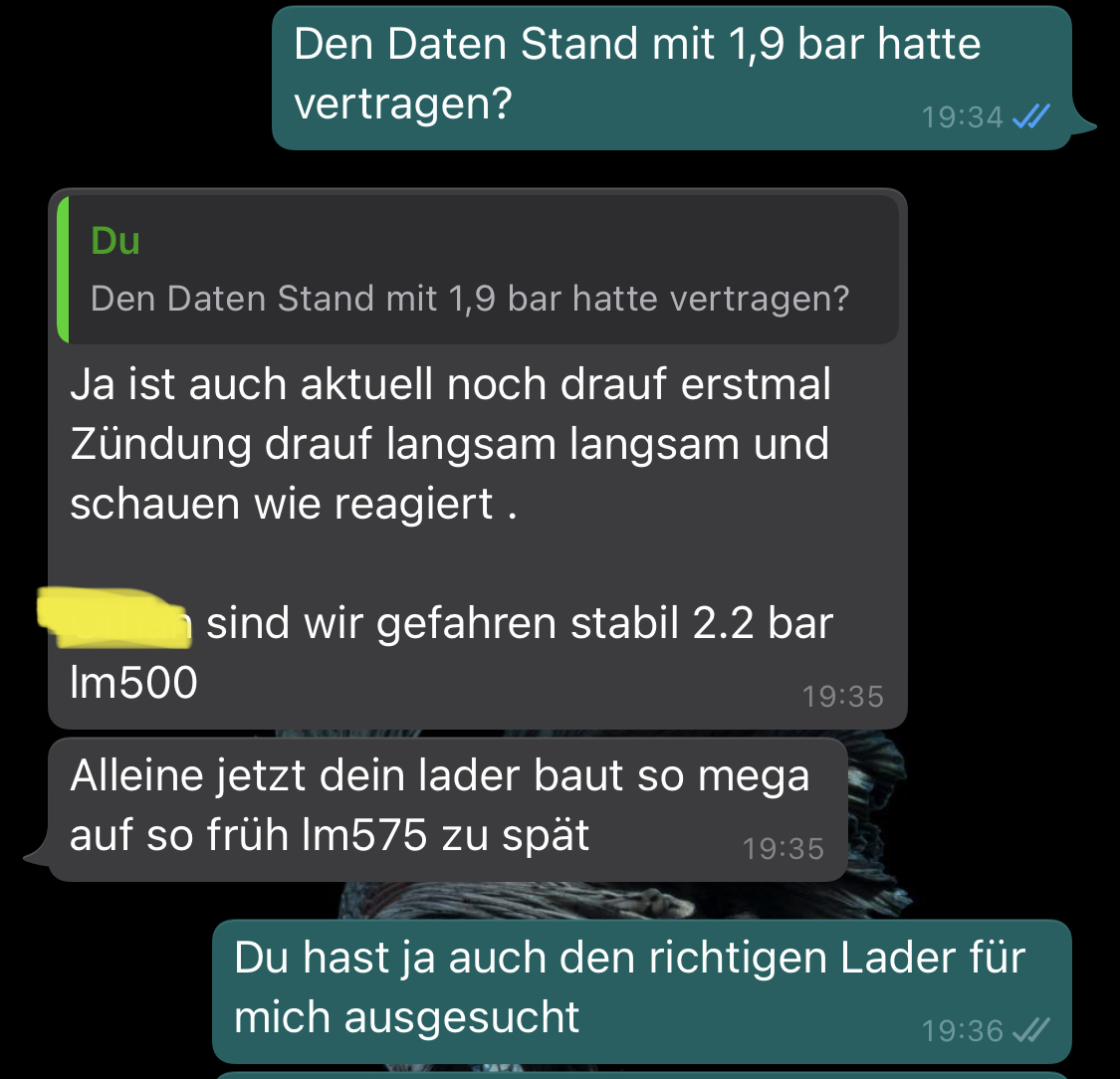

    PS: Aktuell ist der Wagen in Abstimmung (heute 15:30 Uhr) und bei 1,9 Bar (bis ca. 480 PS) und nimmt noch keinen Zündwinkel zurück💆🏻💆🏻💆🏻

  • Wenn du bereits bei der Ego-x Probleme mit verschieben des KATs hattest, dann würde ich dir keine "normale" HJS Downpipe empfehlen. Du brauchst dann einen HJS KAT mit entweder 144mm oder 153mm Durchmesser. ich denke mal, HGP verbaut die auch.

    Es ging mir dabei nicht um die Qualität von HJS, sondern darum, dass sich der Druck, welcher auf das KAT-Innenleben lastet, imens verringert, wenn sich die Fläche vom KAT vergrößert
    (Das ist zu vergleichen wie 200 Zellen KAT gegenüber 100 Zellen KAT)

    Mit Fallschirm bestellt, zumindest bis Auspuffanlage da ist😅😅, Abgasgegendruck zu hoch, bekommt mein Tuner nicht hin, ohne dass sich die Sichheitsparameter in die falsche Richtung bewegen. Aktuell habe ich die Auspuffanlage komplett Serie! 550NM und 460- 470PS, 100-200 gerade gemessen mit 7,6 Sek. Der geht wie Sau, so geil.
    Temperatur bis 305km/h laut Tacho bei 104 Grad. Mit Seriensoftware war er bei 267km/h laut Tacho bei 110 Grad. Ich liebe das Auto jetzt schon.
    PS: Mit Auspuff garantiert 500+ und 610-630 NM und mittlere bis hohe 6er Zeiten. Ich muss mich erst einmal beruhigen und in Ruhe testen. Hab mich irgendwie nicht getraut.
