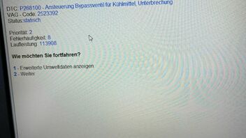

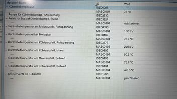

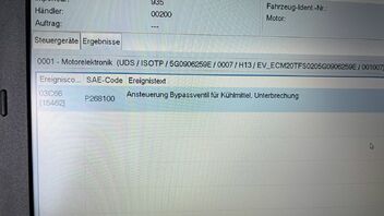

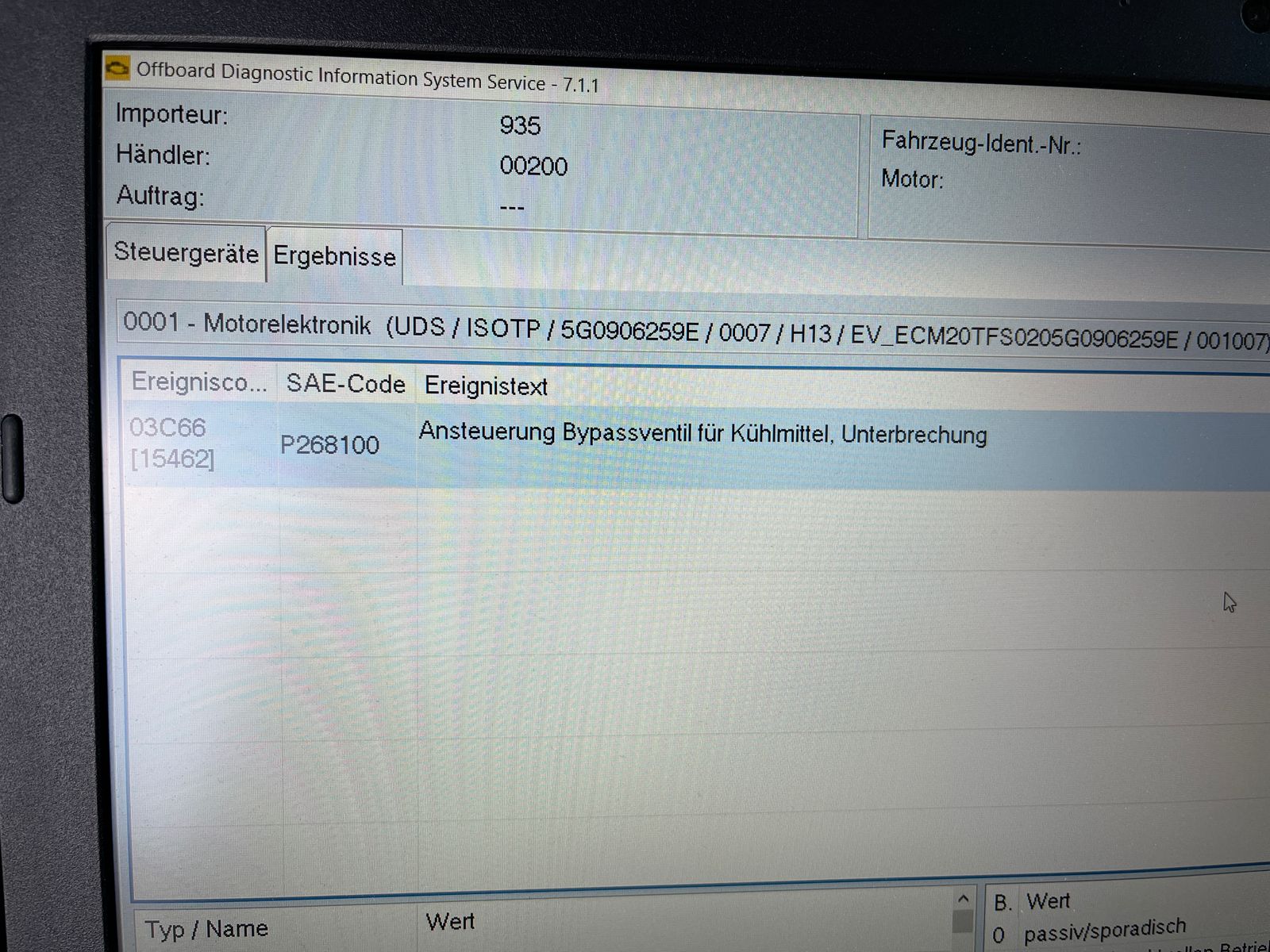

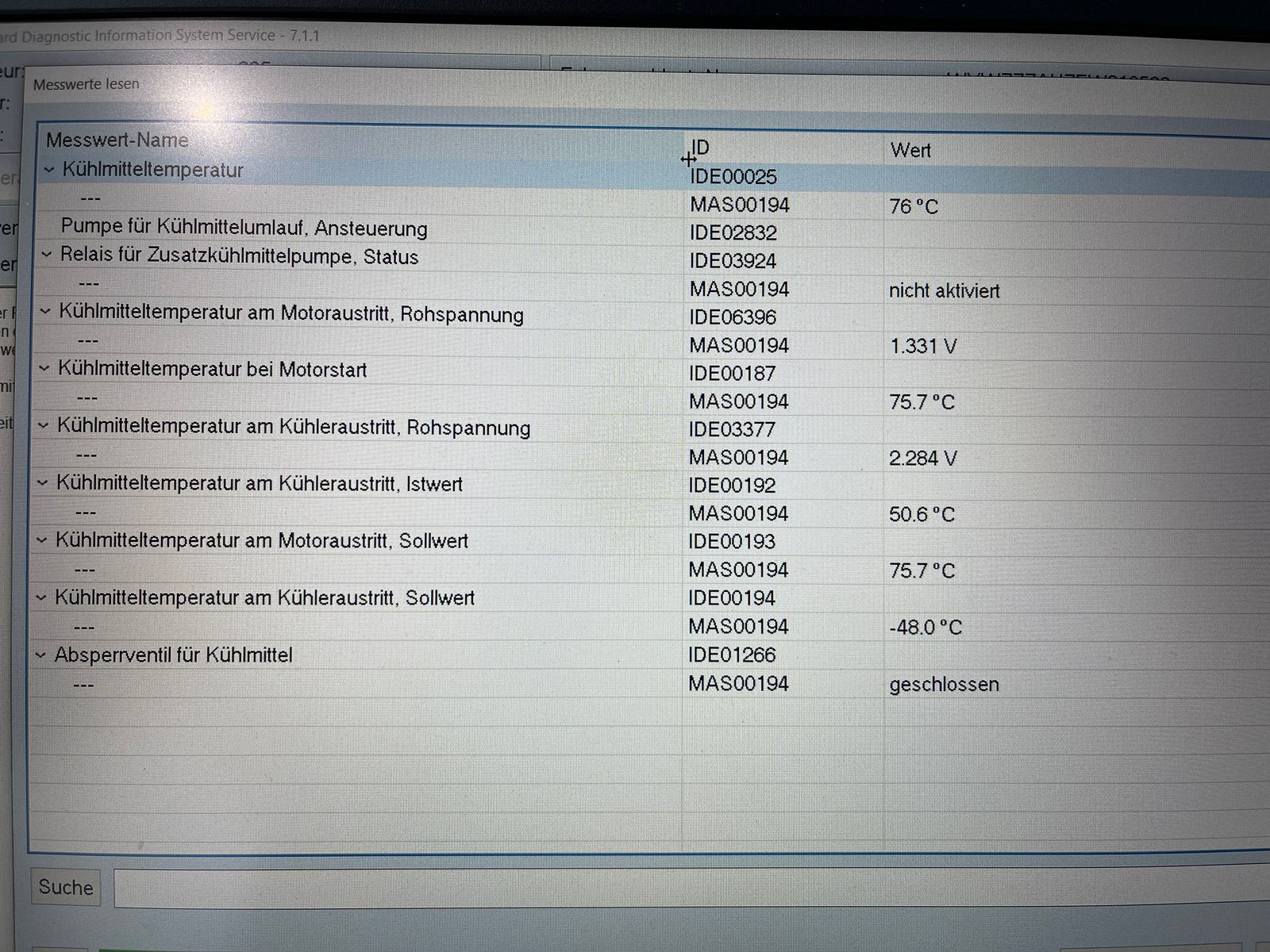

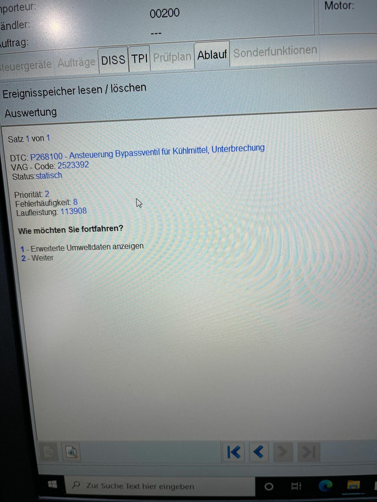

  • Hallo zusammen,
    war heute Abend noch kurz einkaufen. Als ich auf dem Rückweg das Auto auf dem Parkplatz startete ging auf einmal die Motorkontrollleuchte an. Bin dann vorsichtig heimgefahren und habe gleich den Fehler ausgelesen. Im Motorsteuergerät ist P268100 - Ansteuerung Bypassventil für Kühlmittel, Unterbrechung - hinterlegt. Fehler lässt sich nicht löschen. Kühlmitteltemperatur war normal. Hatte schonmal jemand diesen Fehler?
