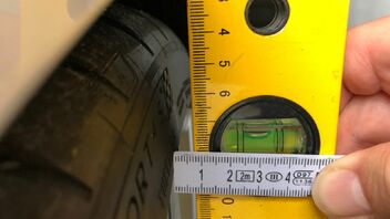

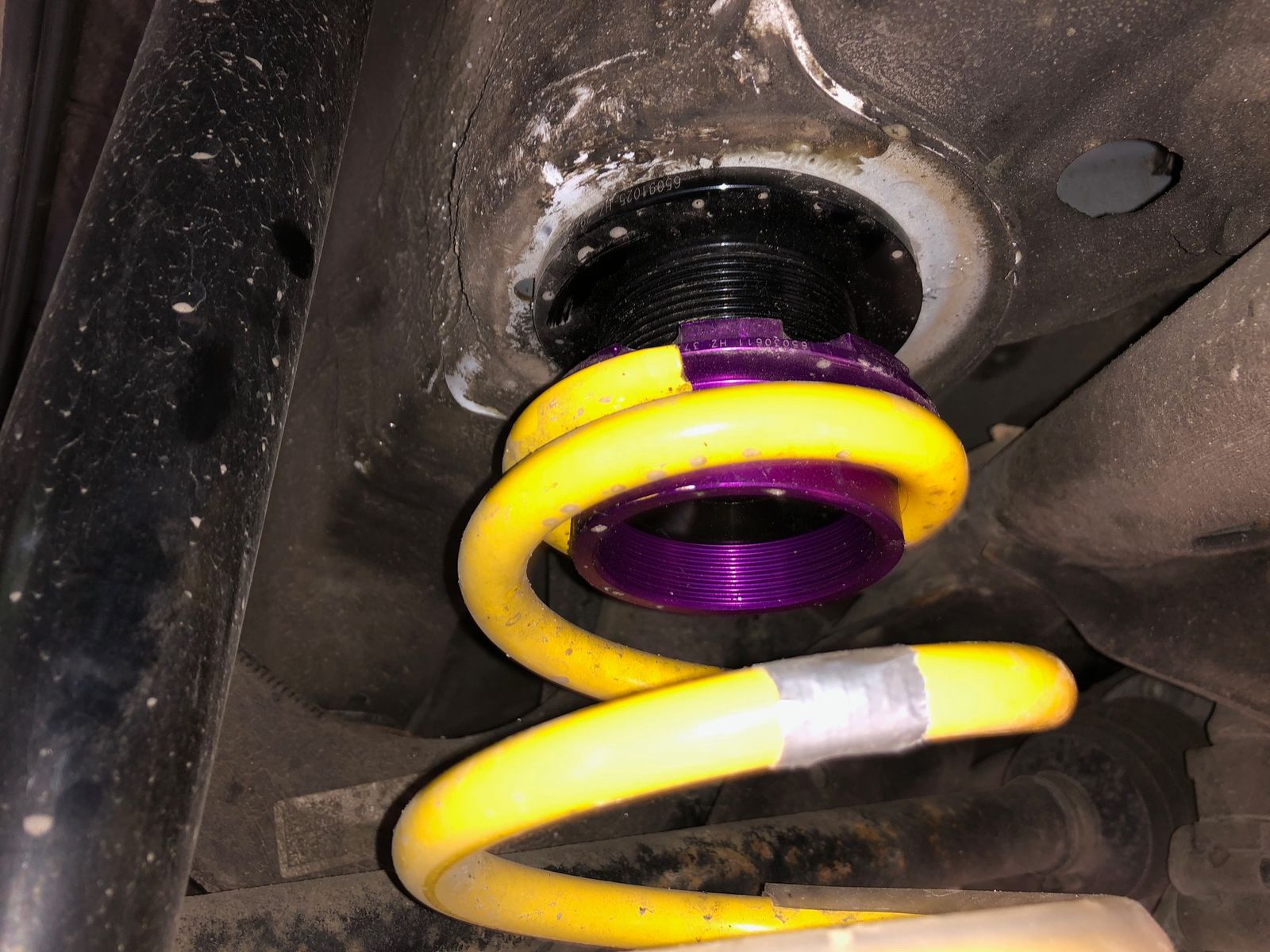

    hinten kommt man mit höchster Gewindeeinstellung gerade mal auf 33,5 cm Abstand Kotflügelkante-Radnabenmitte ( Tüv-Maß im Gutachten ist 33cm) - ich wollte eigentlich gar nicht so tief, aber egal;
    natürlich passt man dann vorne an auf 33,5 cm damit er gut dasteht....

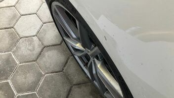

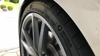

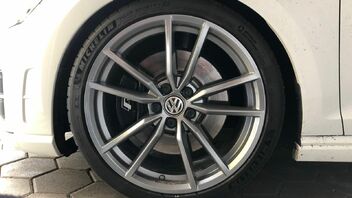

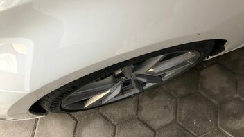

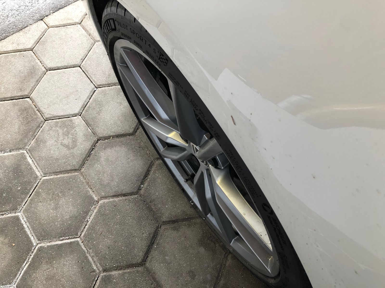

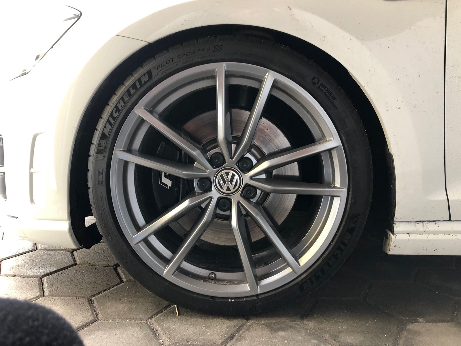

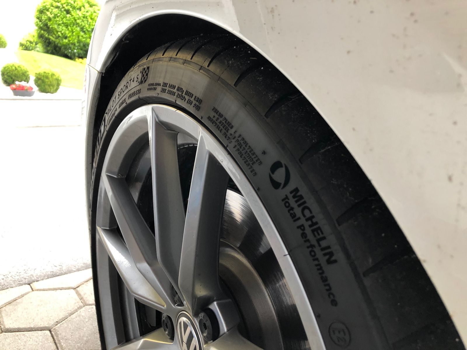

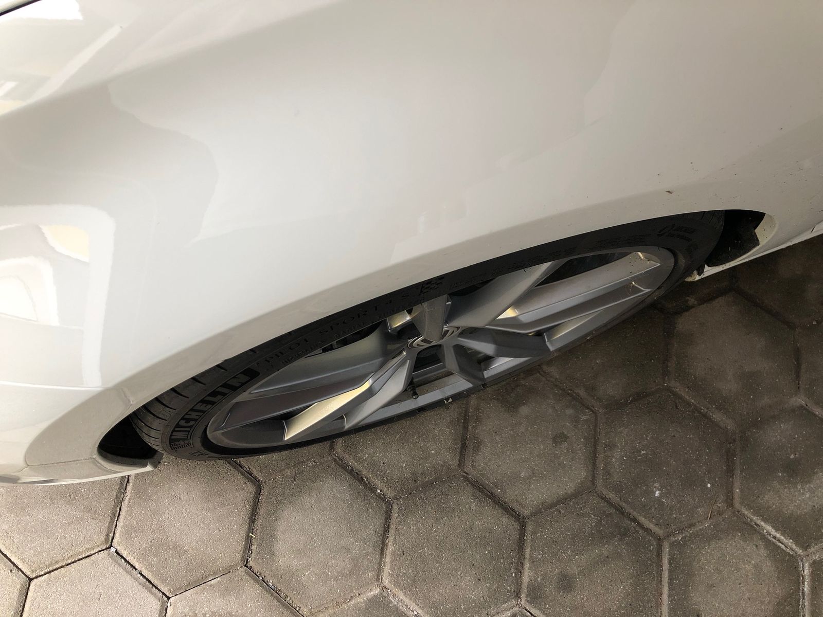

    jetzt aber mein größtes Problem, dass der Wagen vorne so "einfedert" bei stärkeren Wellen auf der Straße (auch beim Geradeausfahren), dass es vorne im Kotflügel schleift, was natürlich ein no-go ist (speziell beim Alltagsauto) - fahre übrigens die Original 19er Pretoria mit 235/35 Michelin PS4S (keine Spurplatten - mir ist es sowieso ein Rätsel wir manche vorne noch Spurplatten fahren können, bei mir sind es grade mal 7mm zum Kotflügel...und bei mir schleift es ohne Platten schon!!!???).

    Logischerweise nervt mich das sehr - das TÜV-Maß im Gutachten ist vorne und hinten 33 cm...da frage ich mich schon, inwieweit das getestet wurde, wenn es bei mir schon bei 33,5 cm voll schleift (und da bin ich noch gar nicht "wild" gefahren)
    Ich bin mir natürlich nicht ganz sicher, denke aber, dass es vorne bei oberen Schraube im Radhaus schleift...obwohl von Reifen bis dorthin gute 3 cm Luft sind.
    Frage an die Experten (gibt ja sicher viele die viel tiefer fahren): sollte mit Entfernungen der Schraube, das Problem gelöst sein? Obwohl was ist, wenn in einer Kurve eine Welle ist???

  • die Michels bauen sehr breit, desalb wurde ich einfach die "böse Kotischraube" rausdrehen was sicherlich kein gebastel ist.

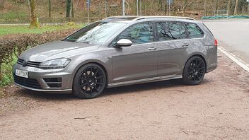

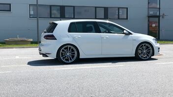

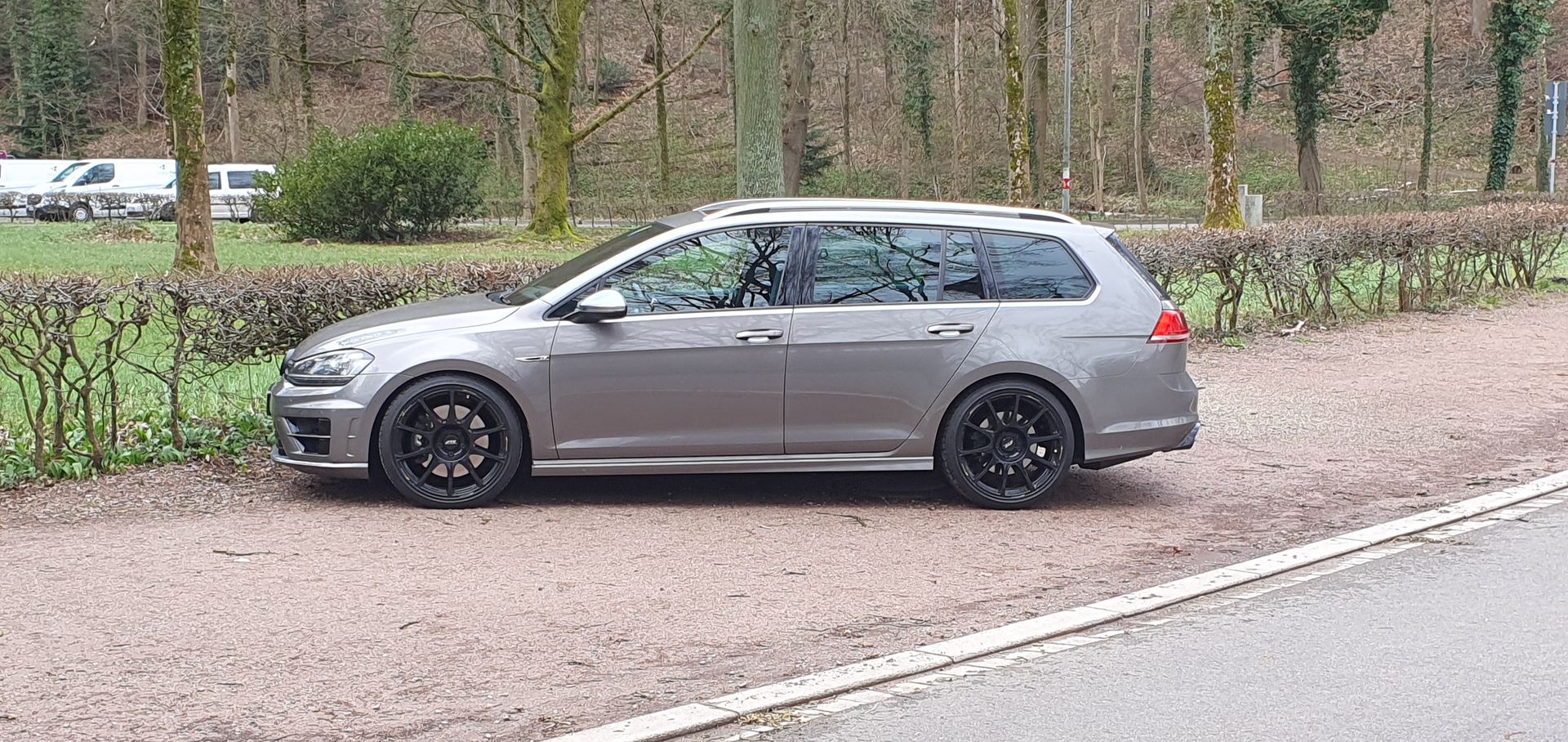

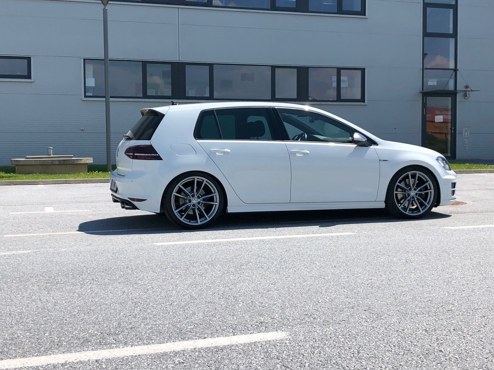

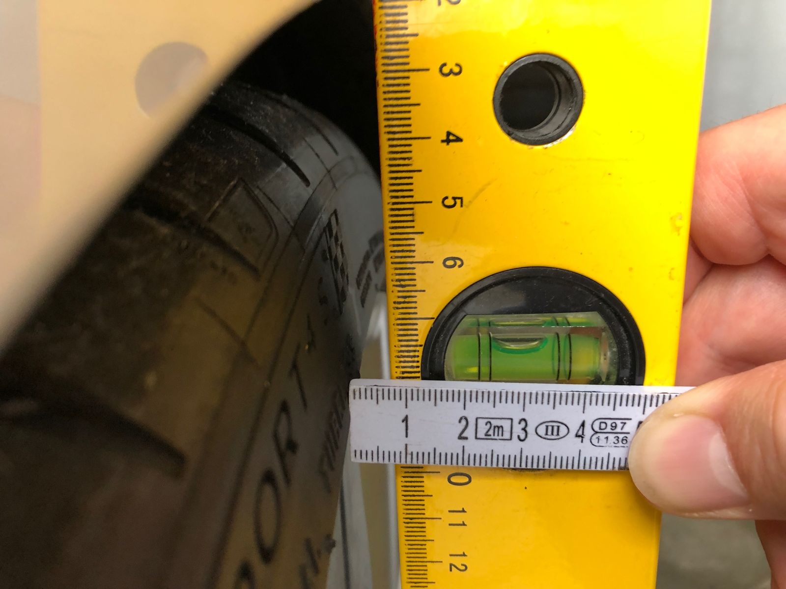

    Nach deinem Foto oben sieht das aber tiefer als 335mm aus, ich fahr 9" Räder auf 338 und da schleift nix.
    das sind 338mm und sieht deutlich höher aus als bei dir, jedenfalls mehr als 3mm. Vielleicht liegt es auch nur an der Perspektive.
  • Danke auf jeden Fall für die Rückmeldung - habe vorhin nochmals gemessen, genau 33,5 cm (und hinten komme ich leider sowieso nicht höher, weil der Versteller schon ganz rausgedreht ist (und nur noch ein paar Gewindegänge hat, und die müssten wohl in die Hülse eingeschraubt bleiben)
    wirklich sehr interessant, wegen der Höhe - ob das nur optisch am Foto so aussieht? :/
    der Hauptgrund des Schleifens ist wohl das extreme Eintauchen bei langen Wellen...

  • Habe jetzt vorhin die Schraube am Innenkotflügel entfernt und 1 Runde beim Gewinde hochgedreht...schleift noch immer :sleeping:

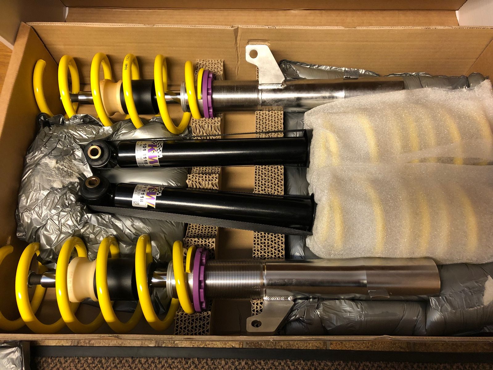

  • Das Schaumstoffteil was bei dir vorne über der Feder um die Kolbenstange ist, dann kann man sagen ob es größere, stärkere gibt. KW hat da bei den Fahrwerken über die Zeit Unterschiedliche verbaut, gibts mit Benennung 500/600 etc. und soltest du einen kleinen haben gibts da zumindest auch noch deutlich stärkere (ist nicht nur einfach ein Puffer sondern übernimmt auch eine Funktion der Dämpfung, das Auto liegt da drauf und je härter und größer der ist, derso anders (ggf. weniger) federt es ein), aber dazu braucht man ein Bild davon.
    Aussehen in etwa so: https://www.sportfahrwerk-bill…%C2%B3/index_114264_.html

    So wie das jetzt ist kannste nicht fahren, das Gewinde sieht mir mehr als max. 38mm aus.
  • So ist das bei mir aber auch, sind knapp 5mm Restgewinde und sollte noch okay sein (quasi höchste TÜV Einstellung), Gummipuffer sind auch nicht zugelassen.
    Der Puffer vorne ist schon der größere wie das aussieht, was ich weiß ist dass so meine "alten" Federn aussahen, ist in deinem Gutachten "jeder" Golf 7 freigegeben (also quasi Golf 7...*.*)?
  • laut KW ist HA 18 bis max. 38mm zulässig, gemessen von Rahmen bis Oberkante Verstellteller, mehr darf es nicht sein.
    Wenn du zu wenig Restgewinde hast, kann das im Rahmen der Stabilität kritisch werden.

    Coolhard hat recht, ich habe hinten einen Wert von 40mm rausgedreht (somit quasi noch 2mm über TÜV rausgedreht - mehr traue ich mich auch nicht)

    meint, das Hauptproblem ist der MIchelin PS4S - soll eben wie euch schon erwähnt 12 Uhr Schraube entfernen usw.

    ich hatte schon vor dem Anruf von KW folgendes gemacht:
    1. 12 Uhr Schraube entfernt
    2. Innenkotflügelteil (bei 12 Uhr Schraube) hinter den Kotflügel reingesteckt
    3. Zugstufe vorne um 1 Klick zu
    danach hat es bisher nicht mehr geschliffen vorne - grundsätzlich happy
