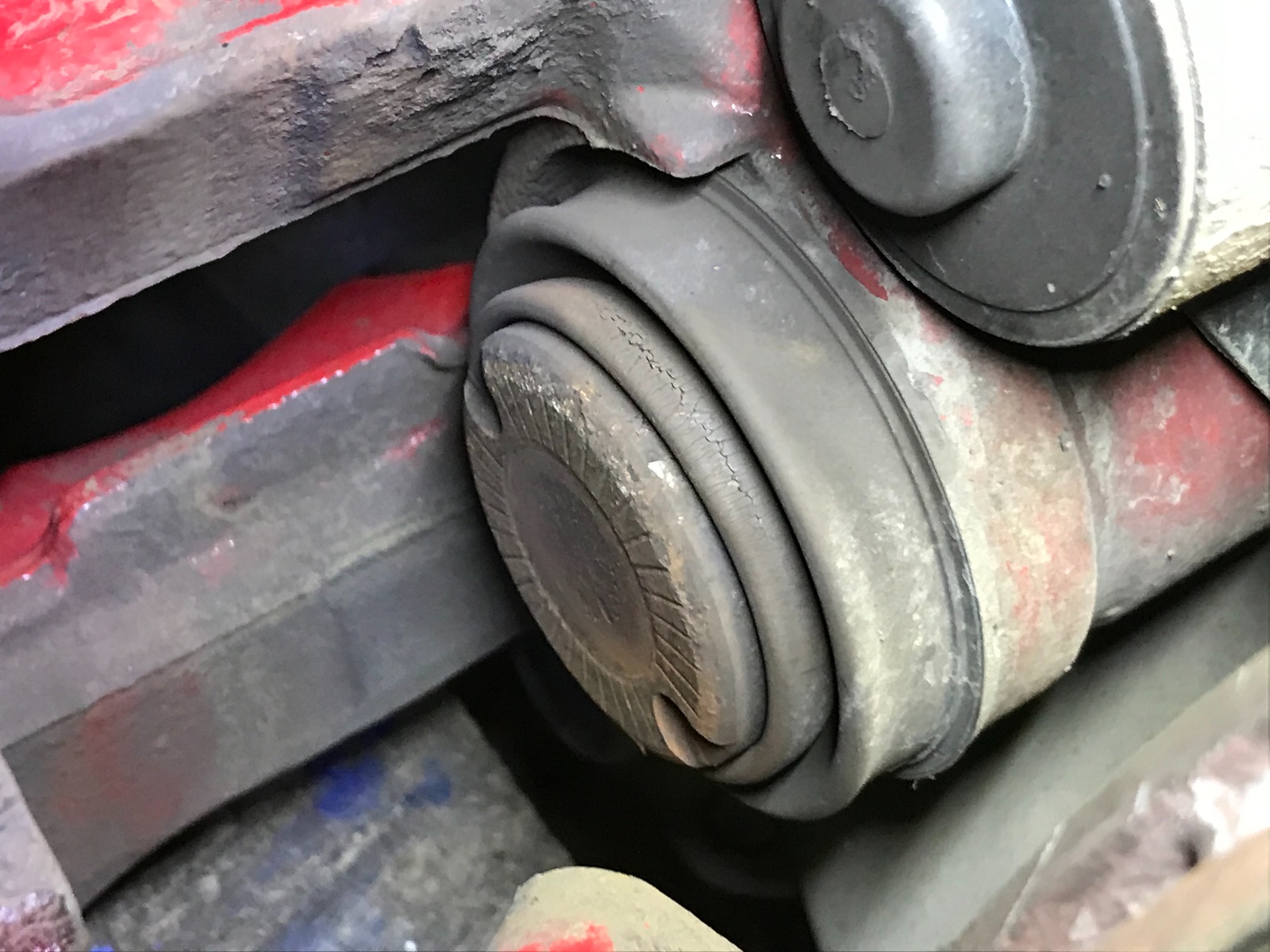

    Wenn die Farbe am Sattel so wie bei dir aussieht, kann es gut sein dass du bereits Pech hast und die Kolbendichtung durch ist. Würde ich mal checken.

    Wie stevemc bereits erwähnte, würde ich da unbedingt mal den Sattel kontrollieren, da dürften vermutlich auch die Manschetten verbrutzelt sein bzw. der Sattel ansich schon Schrott.

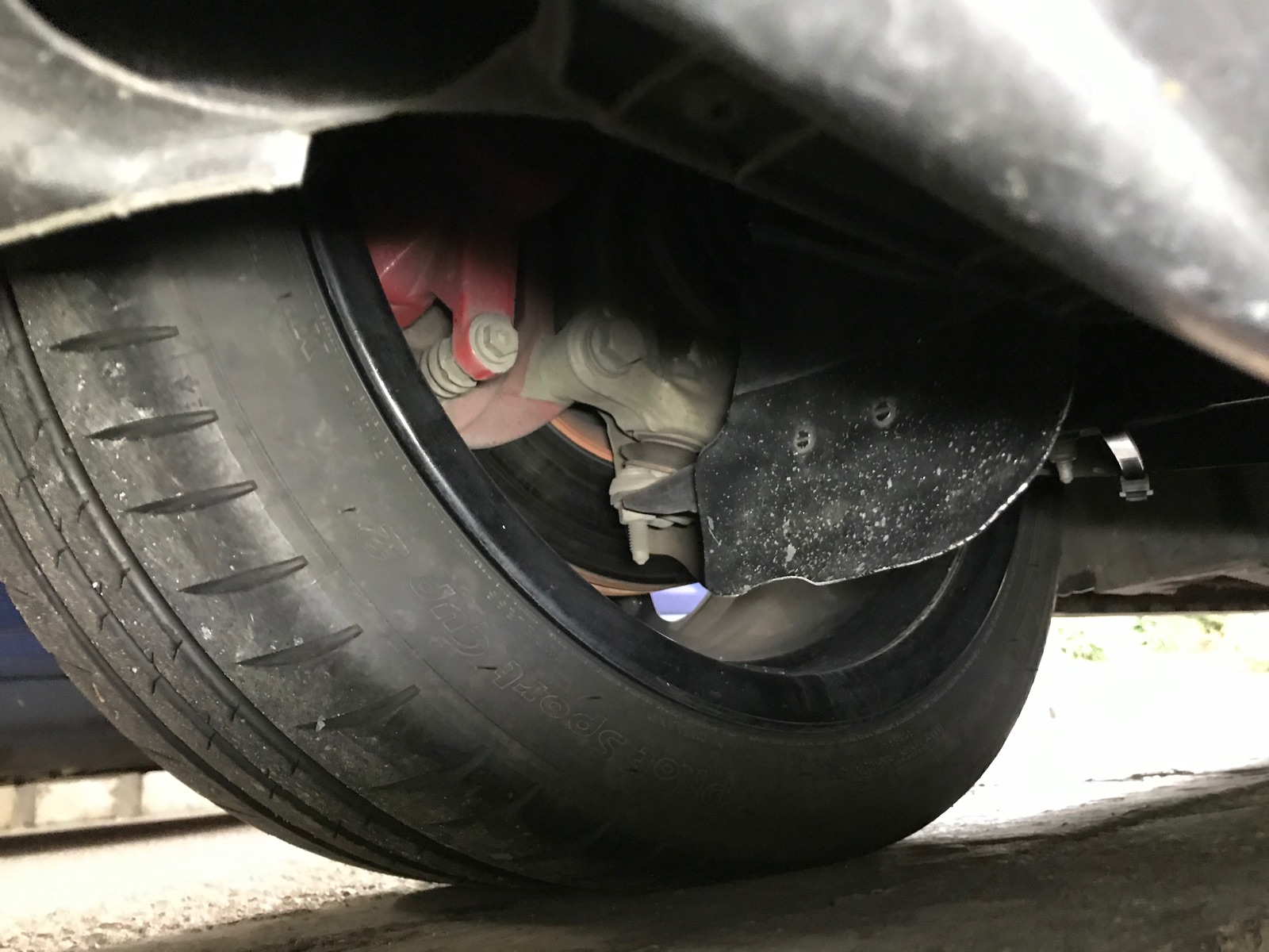

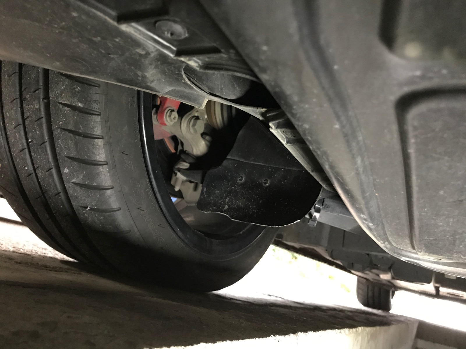

    Bez. Luft-bei der shit Konstruktion mit Sattel vorne geht nicht mehr dran, die Schaufeln sind ziemlich groß.

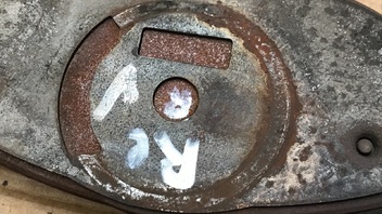

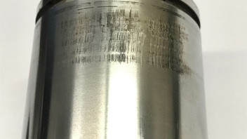

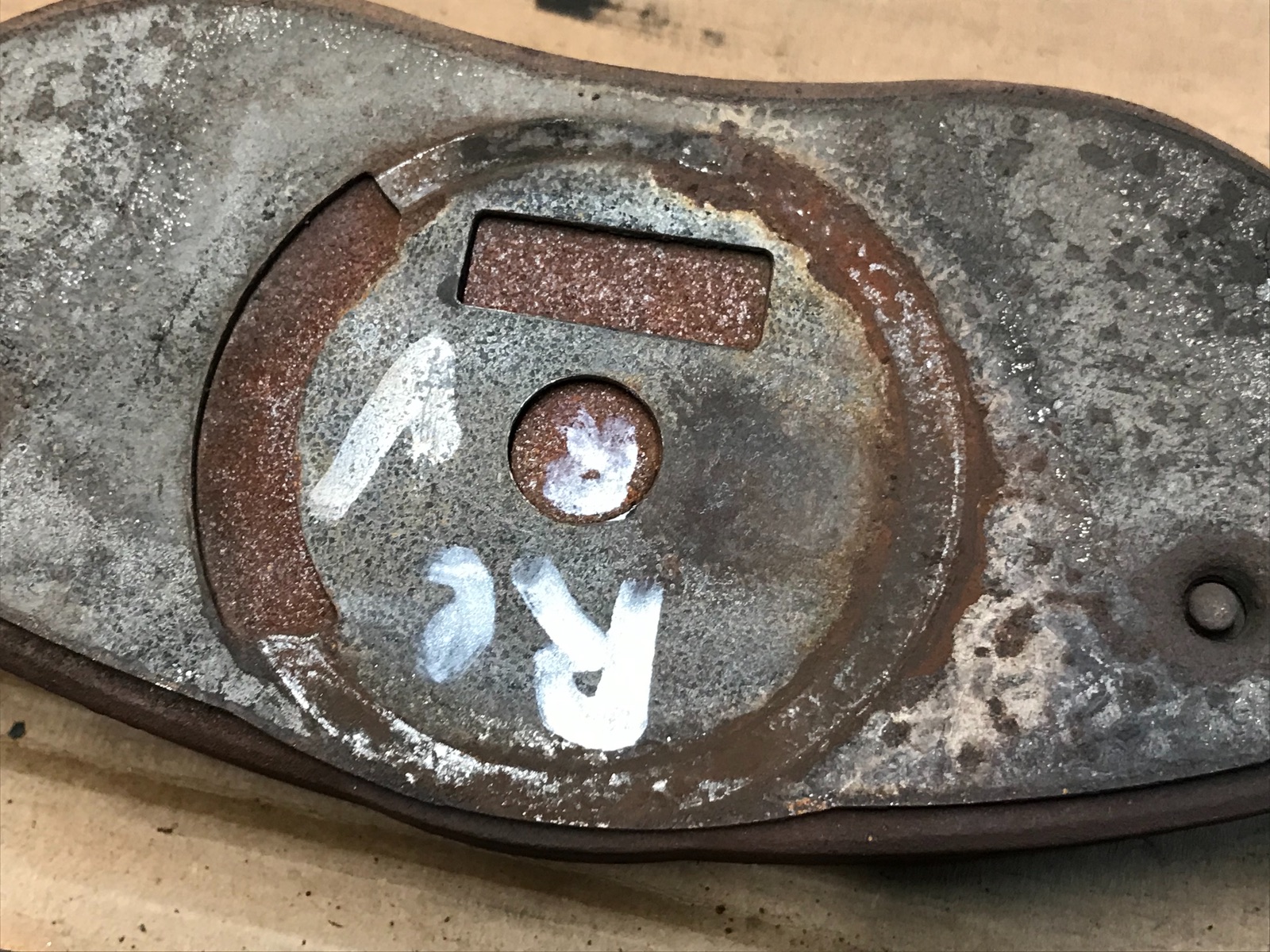

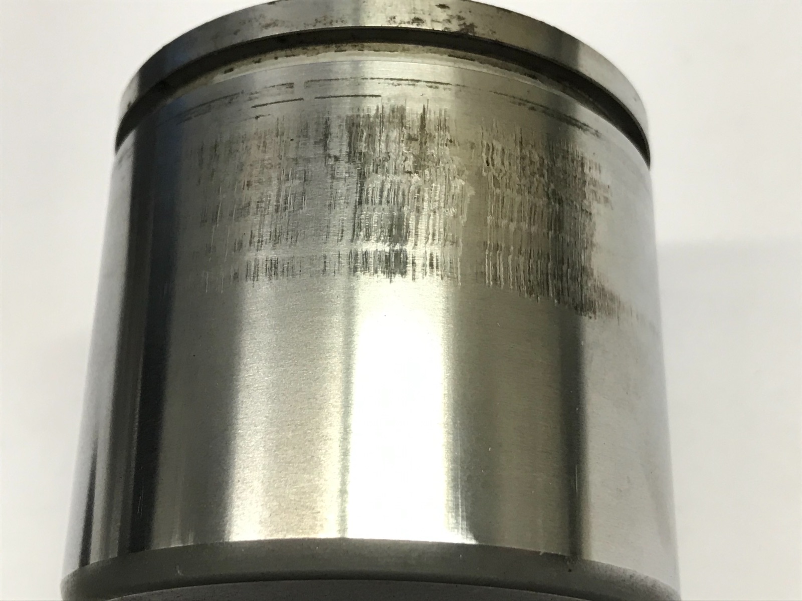

    Ja, die Manschetten der Kolben waren nach GP Kurz hinüber! Aber die Kolben auch. Warum? Die shit Dämpfungsplatten (man muß die Seriendinger auf die Pagid fummeln wegen dem Paßmaß in der Führung) haben auf der (glaube) Auflaufseite eine Aussparung. Dadurch kippt der Kolben bei hoher Last immer da rein. Hatte auf dem Kolben von 6 Rennstreckenbesuchen genau 6 ca. 2mm lange Kratzspuren! Also 2mm Belagverschleiß (pro Seite 1mm) jeweils. Schon witzig und traurig zugleich, als ich das gesehen hab.
    Dieses Jahr hab ich innen aufm Kolben auch die äusseren Dämpfungsplatten verbaut ohne diese dämliche Aussparung-und siehe da, die Bremsen quetschen noch mehr als sonst. Natürlich auch neue Manschetten und Kolben.
    Ach so, hatte dieses Jahr bereits die ATE Typ200 reingetan. Am 6.3.21 auf der NOS wars aber so kalt, daß die nicht an ihre Grenzen kam. Wenn die demnächst auch nix sein sollte, dann kommt "richtige" rein.

    Sorry, hab gesehen daß ich ein Bild der hinteren Kolbenmanschette gepostet hab-von vorne habe ich wohl kein Bild gemacht. Jedenfalls war sie weggebrutzelt.
    Audi S3 Limo, DJHA, 7-G DSG, IS38 Index -G, APR St.1 usw., Bj. 04/2018
  • Interessante Fotos.
    Was ich noch dazu sagen kann: Typ200 ist Mist. Kannste grad Serie drinlassen. Weiterhin empfehle ich das Ankerblech zu wechseln, du hast das zwar gekürzt, allerdings liegt das Serienblech so nah an der Scheibe dass sich das nach wie vor negativ auswirken kann.
