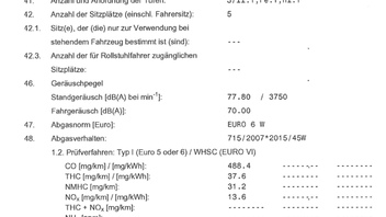

  • 2018er R (non OPF und 310 PS) mit Akra ab Werk.
    Bei mir steht unter:
    U.1 081
    U.2 3750
    U.3 071
    ABER ACHTUNG!! Fahre Handschalter!!!
    Meine COC finde ich leider nicht..... habe der Erinnerung nach damals aber keinen Hinweis auf die Akra finden können!

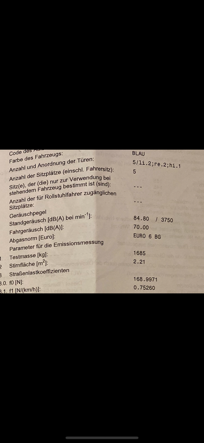

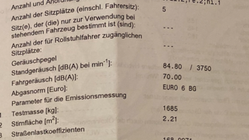

  • ich hab Serie eingetragen 87 / 3.750 / 74.
    Nach 60.000km deutlich lauter als früher. Ohne MSD messe ich im Stand 92 db, also noch so eben innerhalb der Toleranz von 5db - ohne Knallen beim vom Gas gehen (Knallen lassen bringt bis zu 120db). Wie das bei einer Prüfung mit dem Knallen abgehen soll, keine Ahnung. Selbst mit MSD, also Serie, sind das noch satt über 100 db.... Auf Comfort knallts fast gar nicht weil Klappen zu und Software es nicht knallen läßt. Wie prüfen denn dann die Polis wohl ??
    Audi S3 Limo, DJHA, 7-G DSG, IS38 Index -G, APR St.1 usw., Bj. 04/2018
  • Wenn du über der DB Grenze (zzgl. 5 DB Toleranz) bist, ist es es egal ob die AGA im Schein steht oder nicht. Nur weil etwas im Fahrzeugschein eingetragen ist heißt es nicht dass alles safe ist.
    Und eine EG AGA ist eintragungsfrei und wird daher auch nicht eingetragen. Es ist aber wie gesagt auch egal. Wenn die zu laut ist, ist sie zu laut und du kannst wenn du Pech hast laufen.
