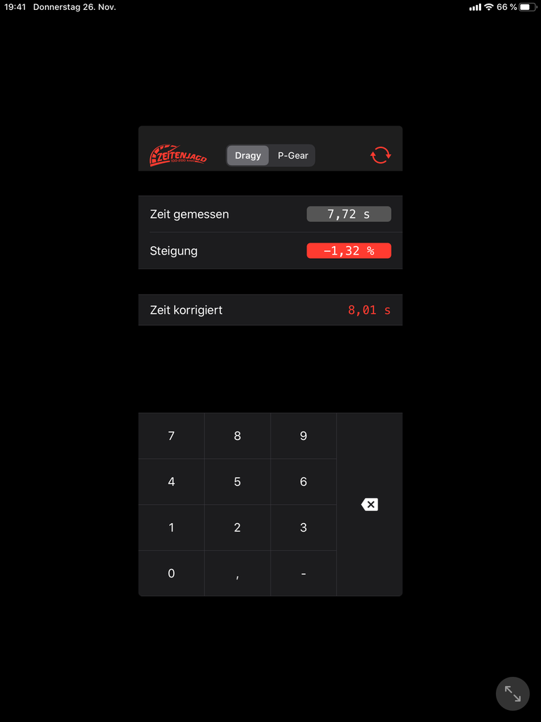

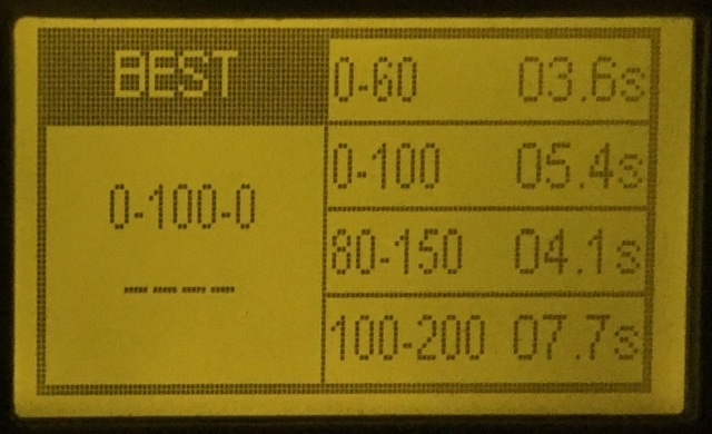

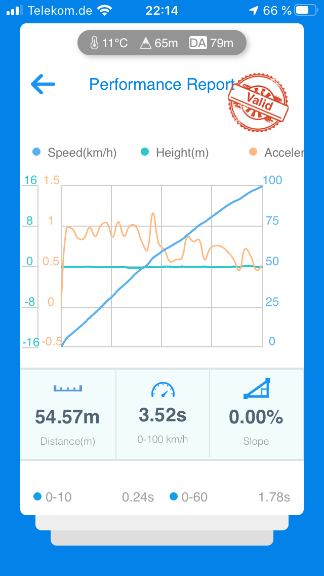

Ich habe bisher erst eine Messung aus dem Stand bis 100 km/h gemacht und eine von 100-200 km/h. Mit Winterreifen hat er auf allen Vieren bis 90 km/h durchgedreht. Schau Dir dieses Video an:
Zeiten
0-100 - 3,52 Sec. (absolut ebenes Stück)
100-200 - 7,72 Sec., korrigiert (1,32 % Gefälle) - 8,01 Sec.
Fahrzeuggewicht inkl. Besatzung bei der Messung 1.750 kg, dass sind rund 150 kg mehr als ein Nicht-Variant und deshalb bin ich mit der Zeit hochgradig zufrieden (HGP für den normalen Golf 3,2 Sec. und 7,6 Sec. an).
Messung mit Dragy und P-Box.
