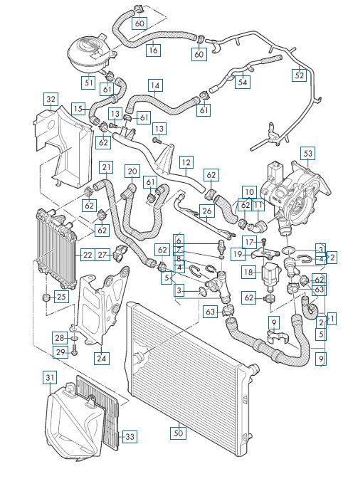

  • Auf der Suche meinen 7R weiter zu optimieren bin ich auf die Firma CFS gestoßen mit folgenden Produkten:
    Link:CSF-Cooling MQB
    Besondere interessiert mich der Artikel CSF #8132. Für DSG und Zusatzwasserkühler / links, rechts.
    Gibt es jemand mit Erfahrungen von dem Artikel?
    Was meint ihr wie groß der Effekt ist, wenn man nur DSG und Zusatzwasserkühler tauscht in Verbindung mit dem OEM Kühler?
    Der Gedanke bei der Geschichte ist das Aufwärmen vom Motor wenig zu beeinflussen aber in heißen Phasen Reserven zu schaffen.
    So wie ich das gesehen habe läuft der DSG Kühler im Bypass mit dem OEM zusammen. Der Zusatzwasserkühler wird Temperatur geregelt.
