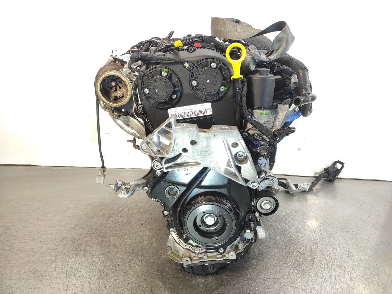

Guten Abend zusammen
Will die Steuergehäusedichtung und die beiden Magnetschalterdichtungen austauschen, nun muss ja der Motorhalter Steuerketteseitig runter, meine Frage ist hat jemand Drehmomentwerte von der Motorhalterungen oder wäre es möglich indem man nur den oberen Teil der Motorhalter löst und der Halter am Block dranlässt (Bild dient um unteren Motorhalter zu zeigen).
Vielen Dank
MfG Blackmamba

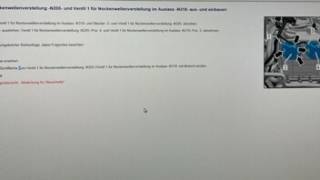

Hi,
ich wollte auch die Magnet Nockenwellenversteller tauschen. Im VW Leitfaden steht drin, Dichtringe und O-Ringe ersetzten.
Ist es wirklich so, dass man dafür das ganze Gehäuse abbauen muss? Dazu ist keine Verlinkung in der Reperaturanleitung vorhanden! (Golf 7 GTI BJ 2016)
Das schreckt mich etwas ab ..
Bei mir sifft es auch leicht aus den Dichtungen raus - ein Wechsel der Versteller ohne Dichtungstausch wäre vermutlich dann sowieso keine gute Idee?
