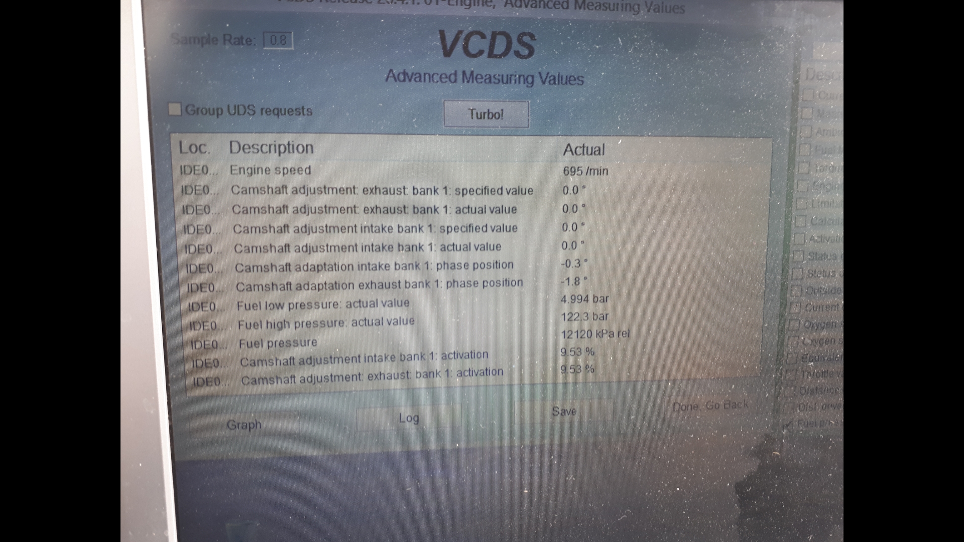

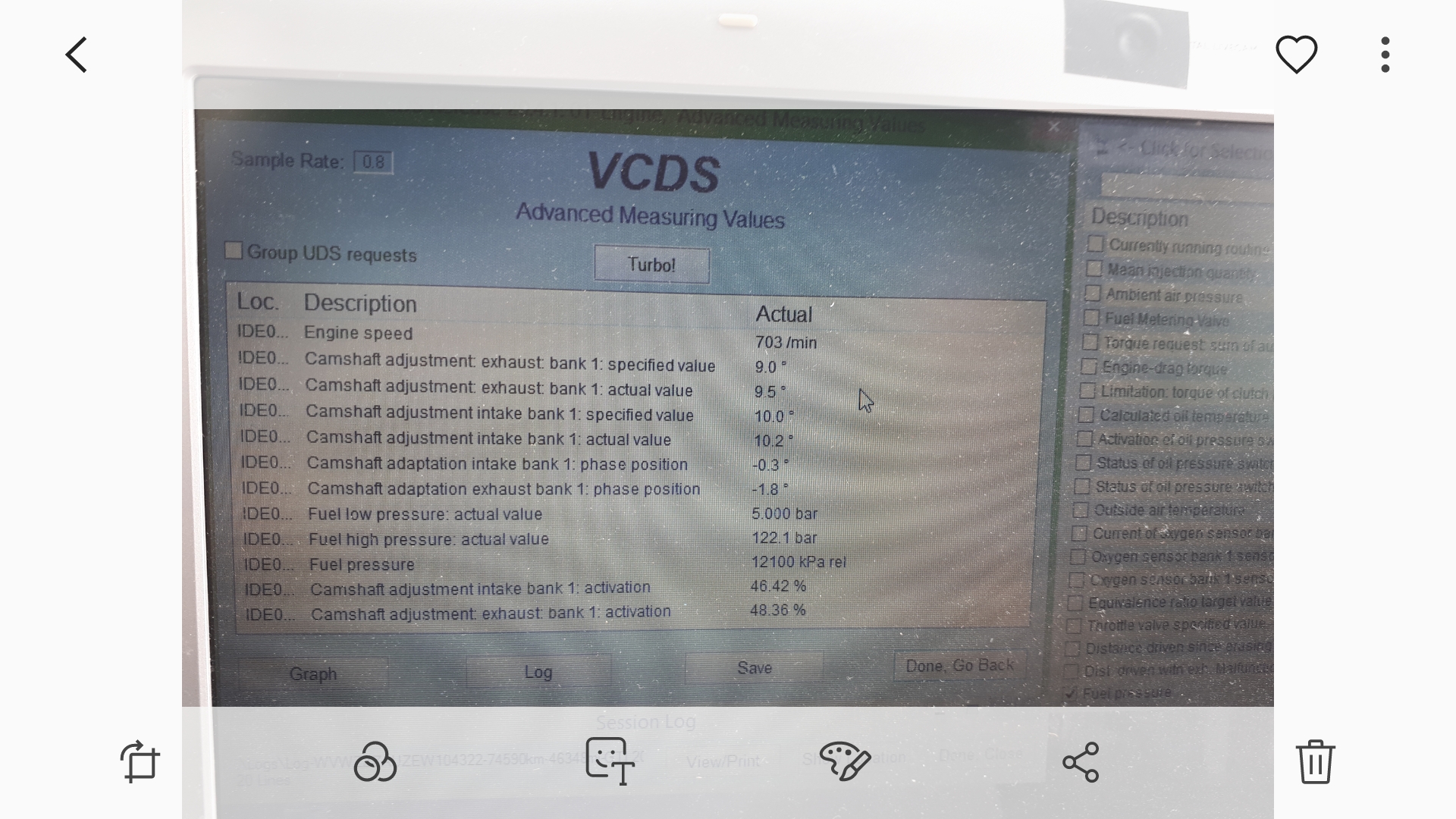

    Anbei 2 Logdaten vom Leerlauf. einmal mit Nockenwellenverstellung (klappern) und einmal mit abgezogenem Magnetventilstecker

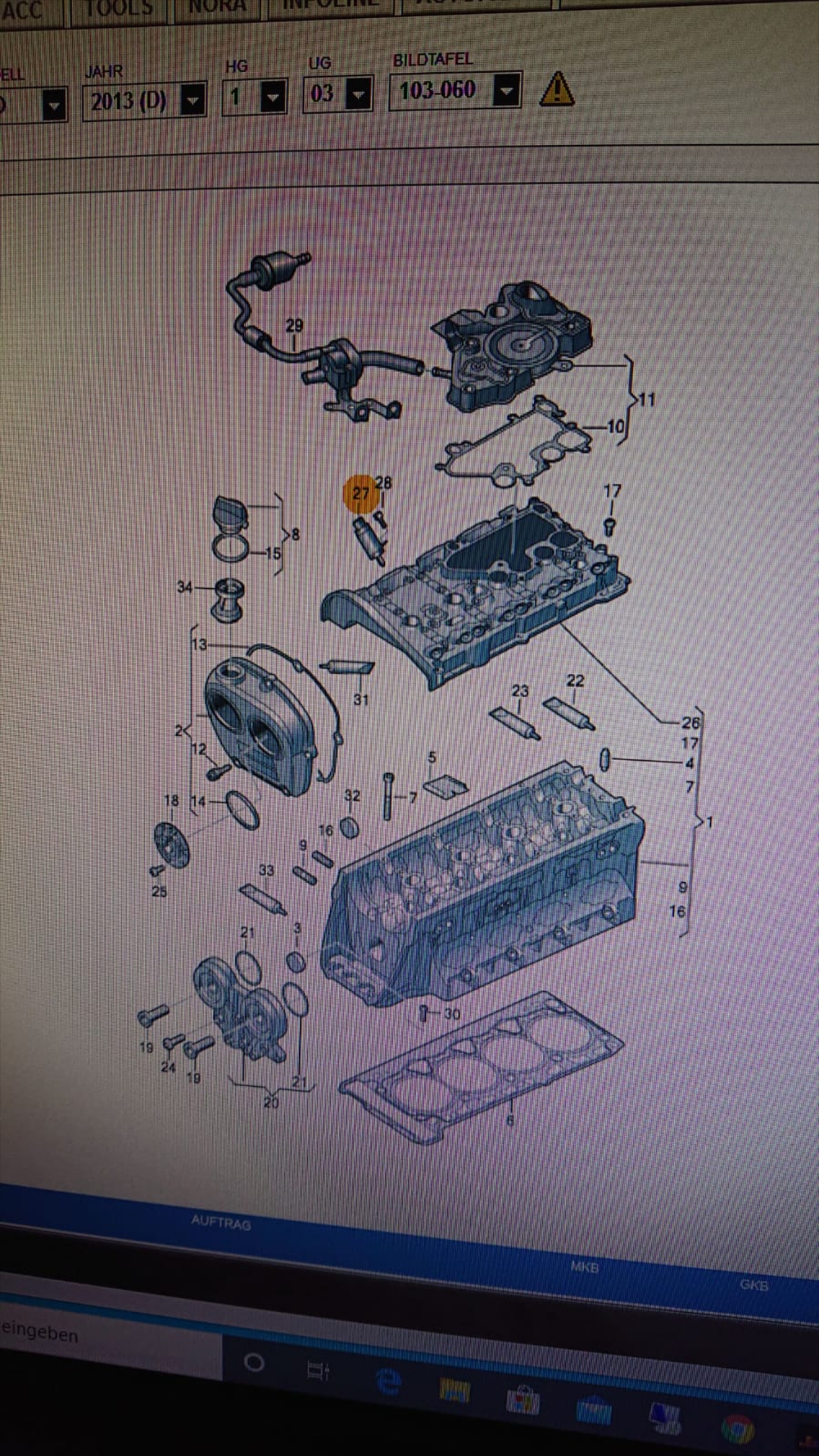

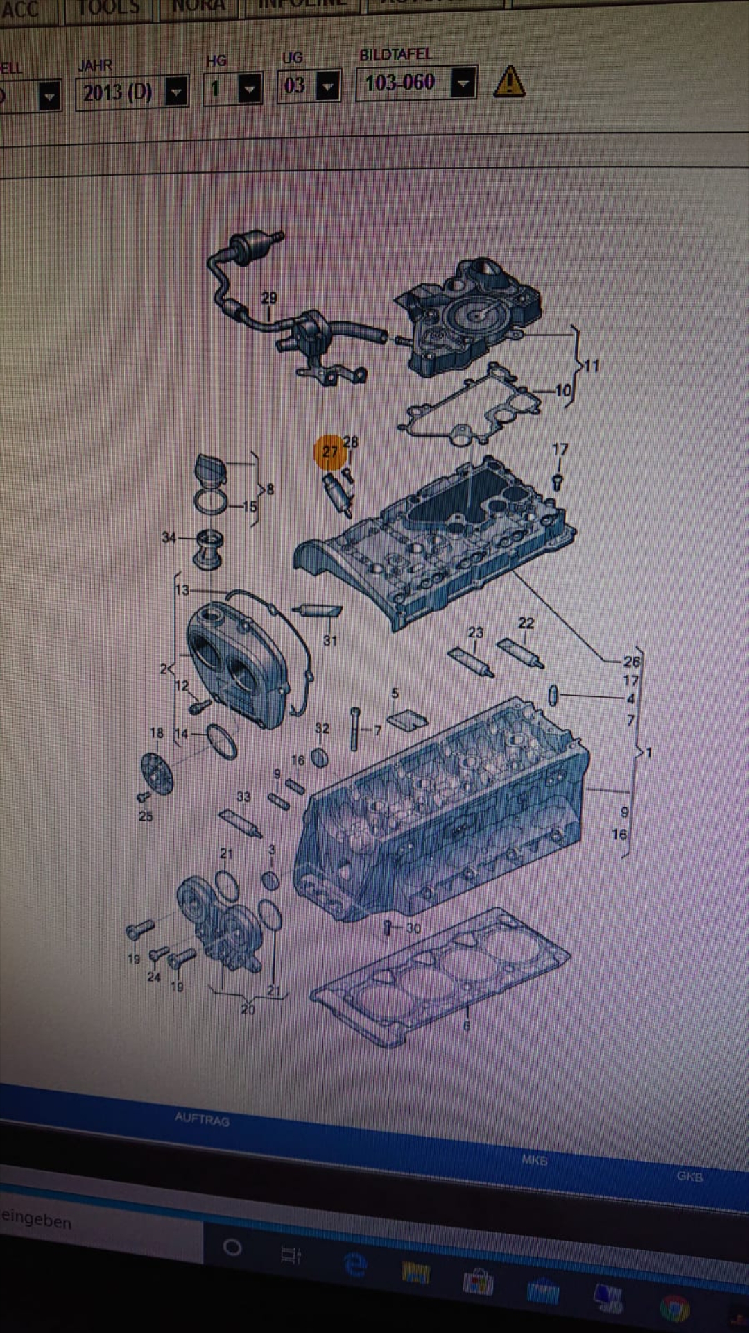

  • ich denke mal, du meinst andere Steuerventile (Du 8x bei den zylindern) als ich (2x bei den flügenzellenverstellern)
    Das sind so eine art hohlschrauben mit kleinen Ölkanälen
    Anbei ein Bild = Nr 19
    du meinst sicherlich die 27?

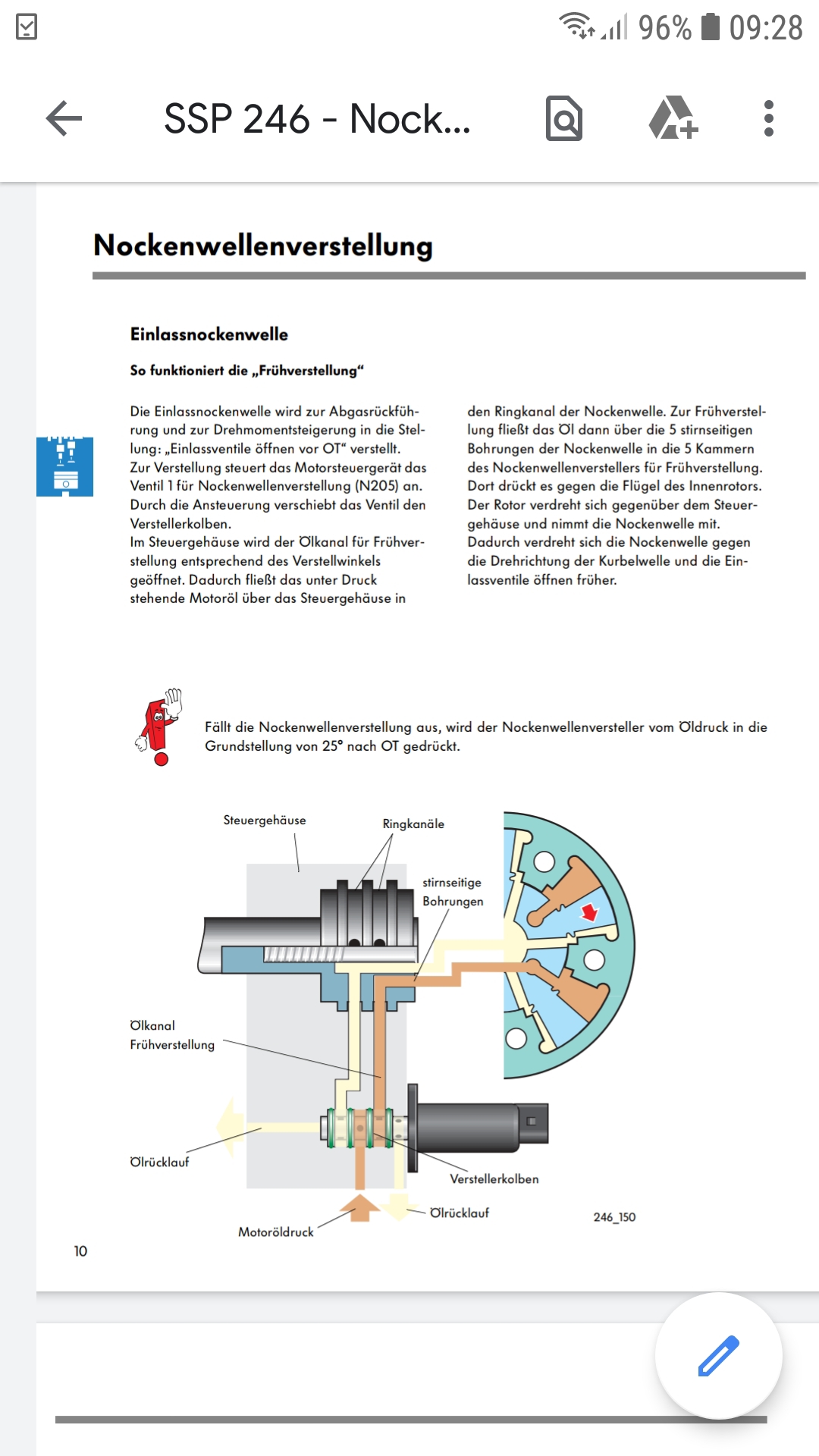

    Anbei ein Bild von einer ähnlichen VW (glaube 1.4 TSI) Arbeitsweise des NWV
    Bei uns ist der verstellkolben = Nr19 nicht separat, sondern halt direkt in die Mitte des flügenzellenverstellers geschraubt, aber die Arbeitsweise ist exakt die gleiche wie auf dem Bild

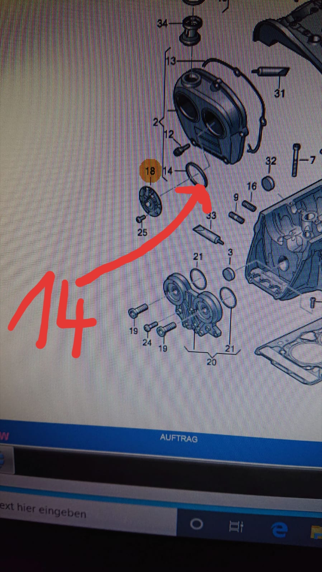

    Ich Frage mich gerade nur, ob ich die Dichtung 06K 103 583 (nr 14 auf dem bild) auch brauche, oder ob die beim Wechsel nicht bewegt/gebraucht wird.
    18 = Stellmagnet
    19 = Steuerventile

    Dichtung vom Steuergehäuse, wenn die Magnetschalter Dichtungen (14) gemacht werden, muss die (13) auch neu + Dichtmasse Tube, der Deckel muss zur Demonatge der M- Schalter Dichtungen runter.
