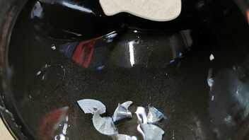

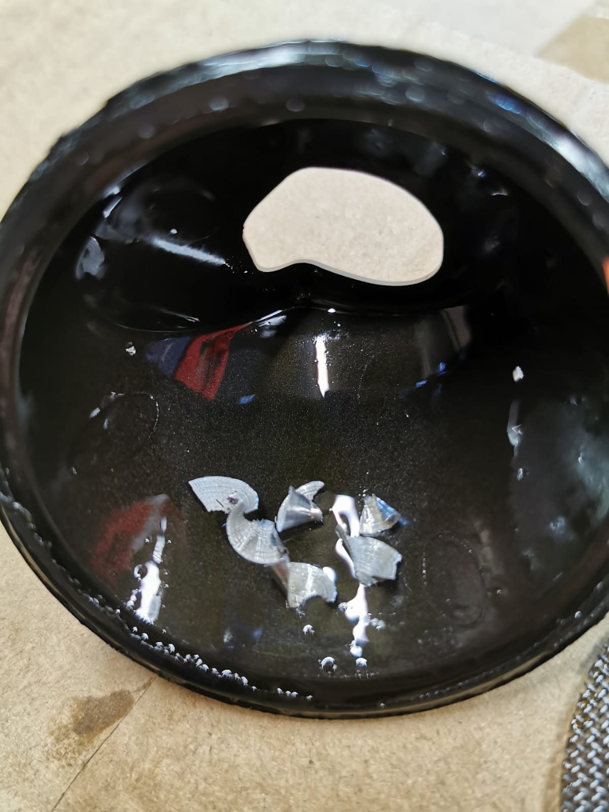

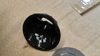

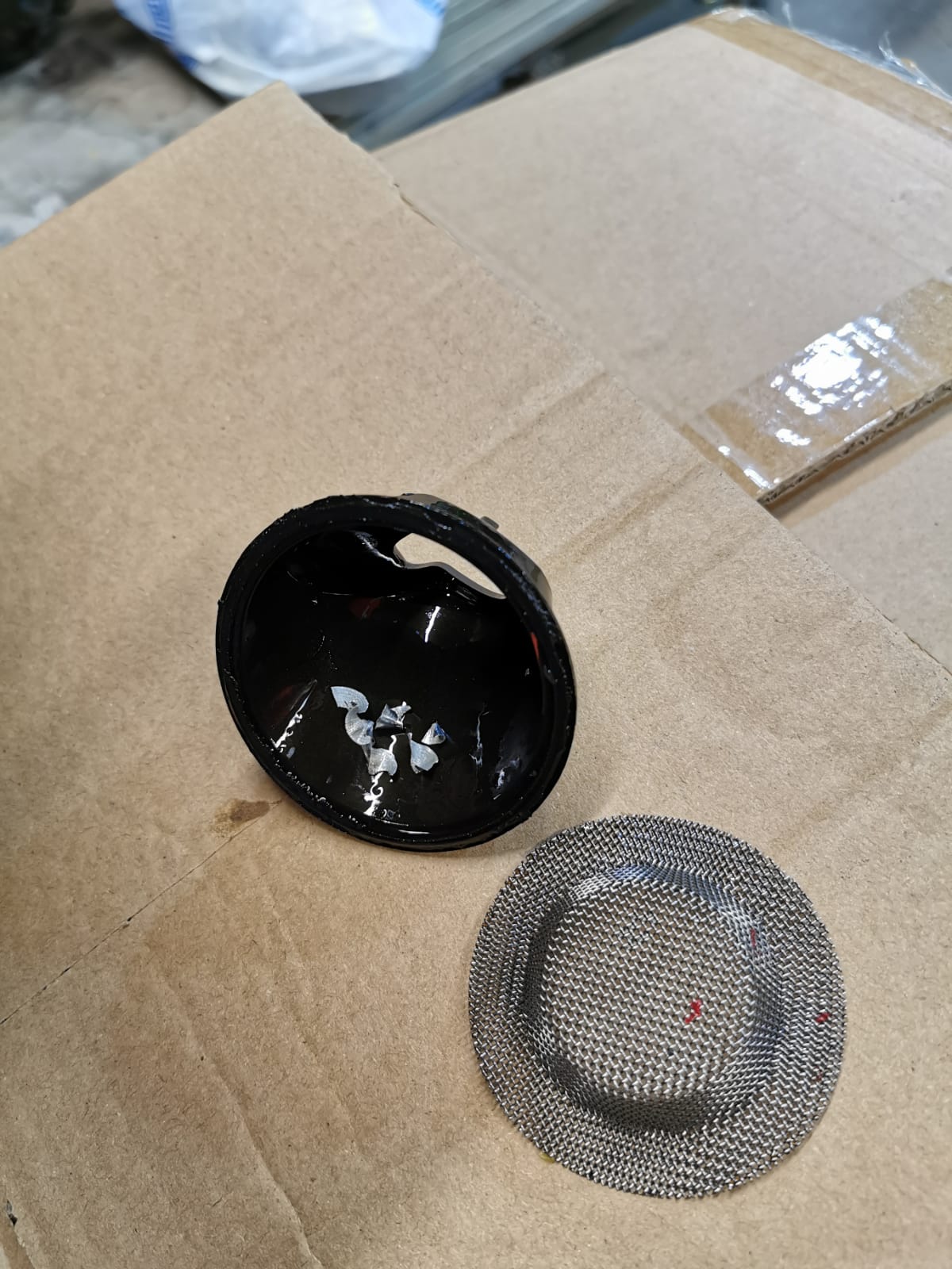

  • Hallo es handelt sich um den Golf 7R Motor.
    Kein Tuning.
    Habe einfach zur kontrolle weils kein großer aufwand war, die ölwanne abgenommen.. Und finde diese Späne im ölansaugstutzen..
    Habe ich ja noch nie gesehen oder erlebt.. Kann wer was dazu sagen oder hat wer ne idee was oder woher die kommen?
    Vielen dank im voraus..
  • upps, sieht fast so aus als sind das Spähne aus der Fertigung, saubere Beabeitungsspähne aus Alu.
    Die waren wohl hinterm Sieb oder waren die ansaugmässig vor dem Sieb?
  • Ölpumpe, Ansaugrohr, dann Sieb und dann Stutzen, also wurde es aus der Wanne angesaugt.
    Ansonsten gibt es nur noch beim Feinölabscheider unterhalb des Ölspiegel das Metall Flatterventil.
  • Definitiv kann ich mich Den Vorrednern nur anschließen das sind definitiv Späne aus der Fertigung, sieht aus wie Bohrspäne aus Alu !
    Julien, kann man schon wach sein ;) wie kann sowas passieren?
  • Ich bin gelernter Zerspanungsmechaniker und kann dich beruhigen. Das sind 1a gebrochene Bohrspäne!! :thumbup:
