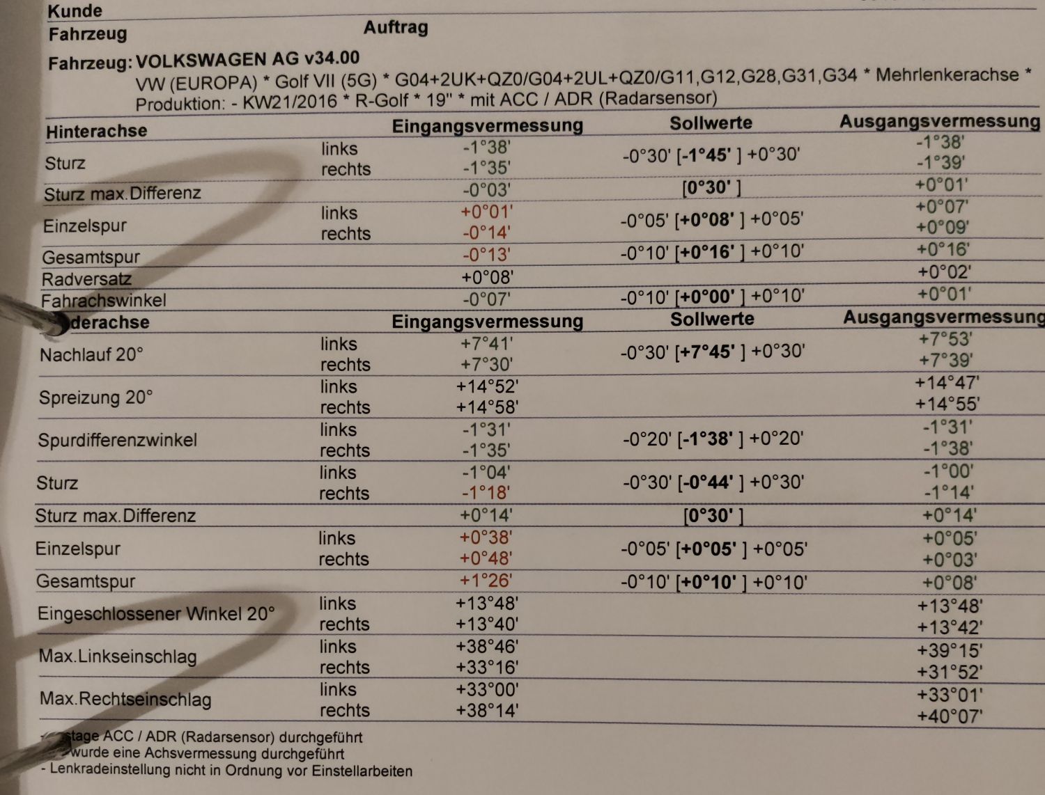

    Bis jetzt noch leichter Sägezahn an der Hinterachse Rechts aussen. Nun zur Vorgeschichte, im Januar wurden neue Stossdämpfer und Federn am kompletten Fahrzeug sowie Traggelenke und Koppelstangen der VA verbaut, am Gesamten Fahrzeug sind inzwischen neue Radlager verbaut und vorne Rechts gab es auch eine neue Antriebswelle. Anschliessend ging es zur Achsvermessung (Bild im Anhang).

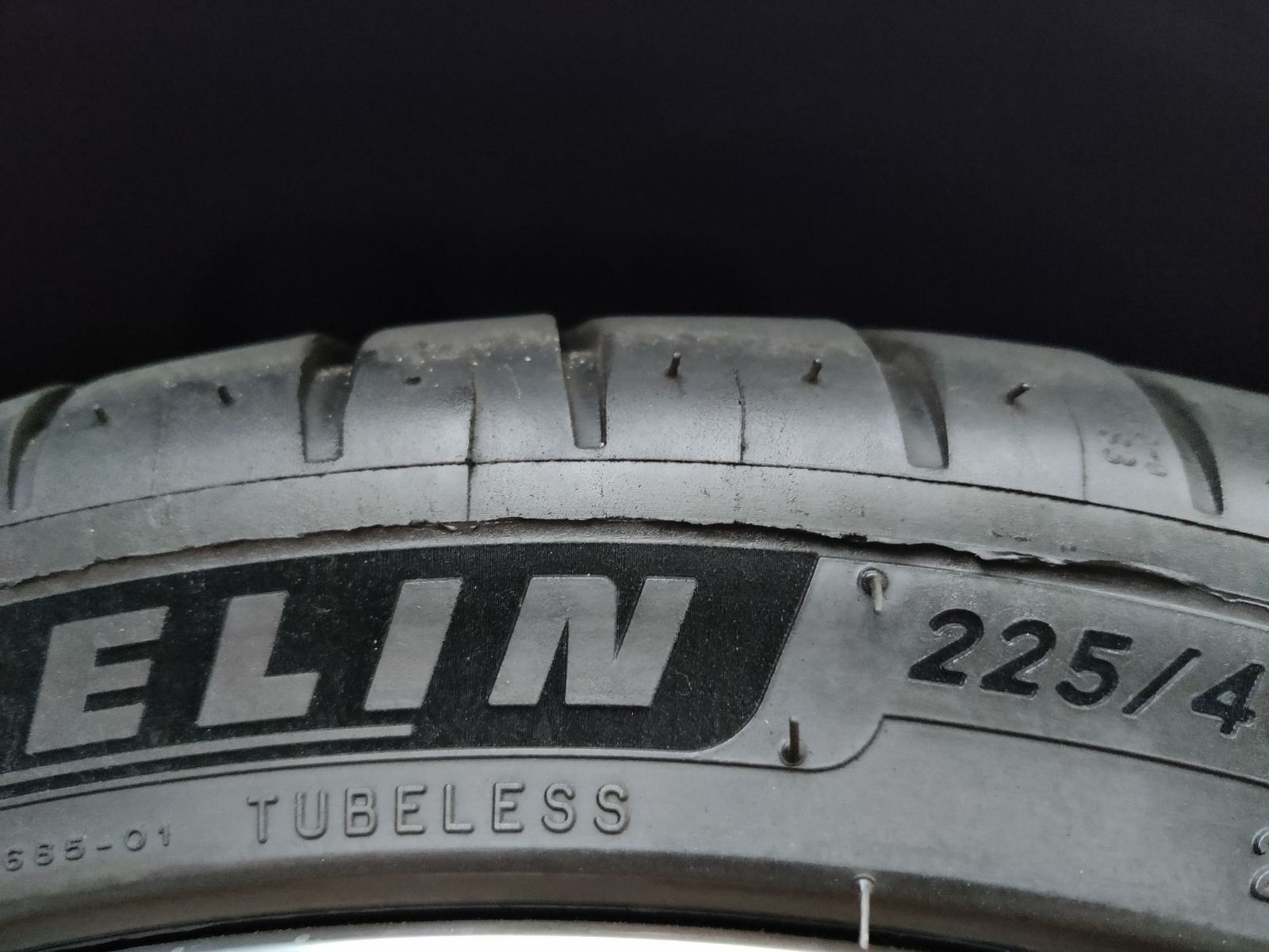

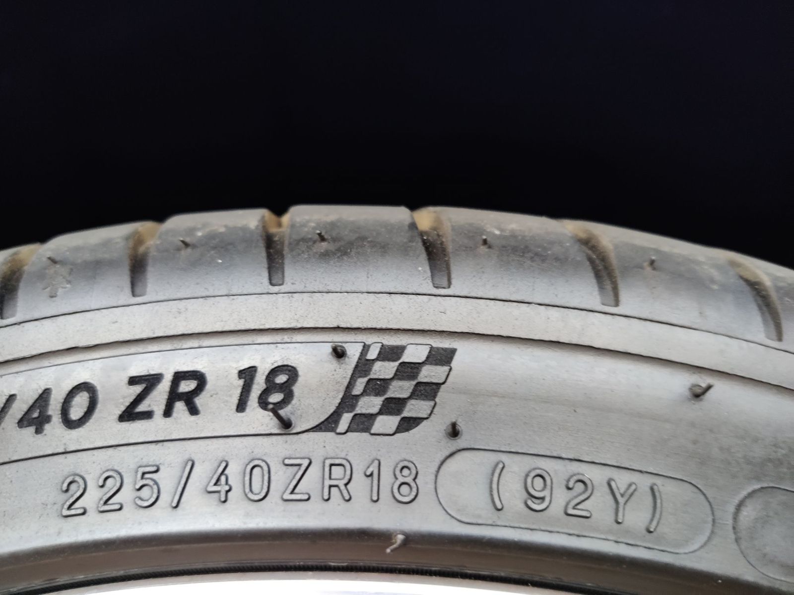

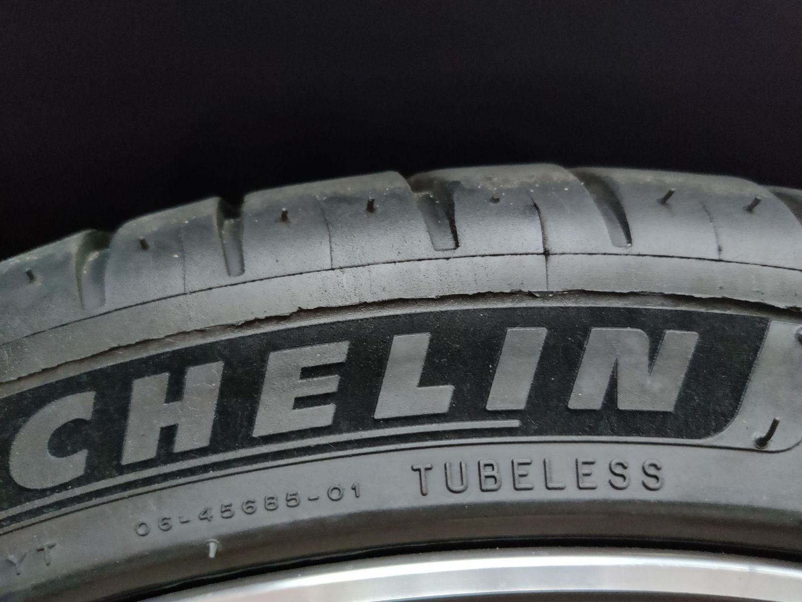

    Nun habe ich Letzte Woche Neue Sommerreifen aufziehen lassen (Michelin Pilot Sport 4 225/40ZR18). Seit dem bin nun ca. 800km gefahren (700 davon am Stück etwa 550 davon nur Schweizer Autobahn) auf dem Nachhauseweg etwa 100km vor Ankunft hatte ich das Gefühl das von hinten Rechts das Abrollgeräusch lauter wurde. Zuhause habe ich dann die Reifen "erfühlt" und stellte meiner Meinung nach fest das hinten Rechts schon wieder ein Leichter Sägezahn war zu nehmen ist. Nun wollte ich mal fragen ob mir jemand einen Ratschlag hat wo das Problem sein könnte. Vielen dank schon jetzt für eure Unterstützung.:thumbup:
    (Bild 2: Reifen HA Links Bild 3+4: Reifen HA Rechts)

  • ist die Achsvermessung aktuell?
    Luftdruck? Nutzung LS , Stadt oder auch BAB?

    Luftdruck VA 2.6 HA 2.8 hab jetzt auf 2.6 bar abgelassen, Nutzung: meist Landstrassen (Alpenpässe) und Autobahn. Ja die Achsvermessung ist aktuell.
    Ich habe irgendwie das Gefühl das weniger Vorspur an de HA Abhilfe schaffen würde.:/

    eben, nicht mehr wie 0.10-0.12 gesamt möglichst identisch 0.05/0.05 oder 0.06/0.06.
  • Doofe Frage Coolhard meinst du das ich das ohne Achsvermessungs Gerät nur nach Wolfgang Webers Anleitung "nachstellen" kann? Was meinst du zur VA?
    -Daily:
    doofe Fragen gibbet doch nedd ;)
    Ich kann dir nicht sagen wie genau das nachher wirklich ist.
    VA kannste ja wegen dem nicht einstellbaren Sturz nur noch wenig anpassen. Die Spur ist noch einigermassen im Rahmen vs. der empfehlenswerten 0.03/0.03 gesamt 0.06.
