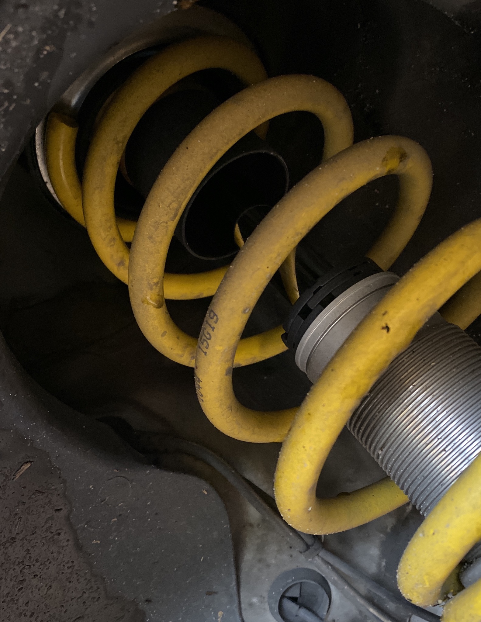

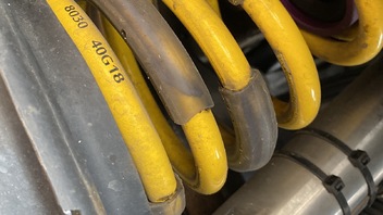

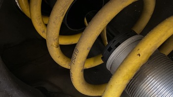

  • Soo, war heute guter Dinge und wollte mal den Dämpfer zum testen ausbauen. Hatte gerade das Auto auf der Bühne und die Feder draussen, da kamen noch ein paar Spontankunden und die Zeit war verflogen.
    Habe mir beim Betrachten der Feder dann Gedanken gemacht ob evtl die erste Windung oben vielleicht doch Geräusche machen könnte und die dann provisorisch mal mit Schrumpfschlauch ummantelt. Musste dann
    aber los und hatte keine Zeit bzw. Nerv mehr den Dämpfer noch auszubauen (ich weiß wären nur noch 3 Schrauben gewesen)
    Ergebnis ist natürlich 0,0 Verbesserung. Falls ich morgen wieder früher mit der Arbeit durch bin hole ich den Hobel wieder rein. Kollegen machen sich langsam auch schon lustig, dass die Karre so oft auf der Bühne
    ist wegen so einem "günstigen" Fahrwerk.
